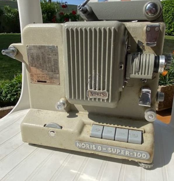

Et le format super 8 avec ces projecteurs :
Projecteur NORIS 8 - SUPER - 100 - Photo, audio & vidéo (leboncoin.fr)
Projecteur super 8 mm ancien - Photo, audio & vidéo (leboncoin.fr)
Lequel est le mieux dois-je choisir donc un 16mm

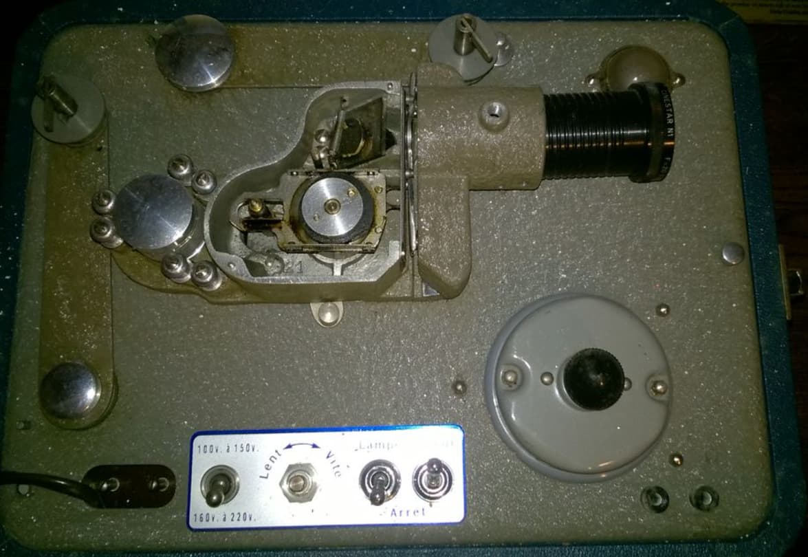

*l y a celui ci en 16 mm ,a restaurer on comprend pourquoi
PROJECTEUR 8/16 mm - Collection (leboncoin.fr)*

Le « Noris 8 » en photo n’est pas un Super 8 mais un 8mm… (Ca se voit à la fois au diamètre de l’axe de bobine de film, et également à l’age du projecteur : le Super 8 n’existait probablement pas encore !).

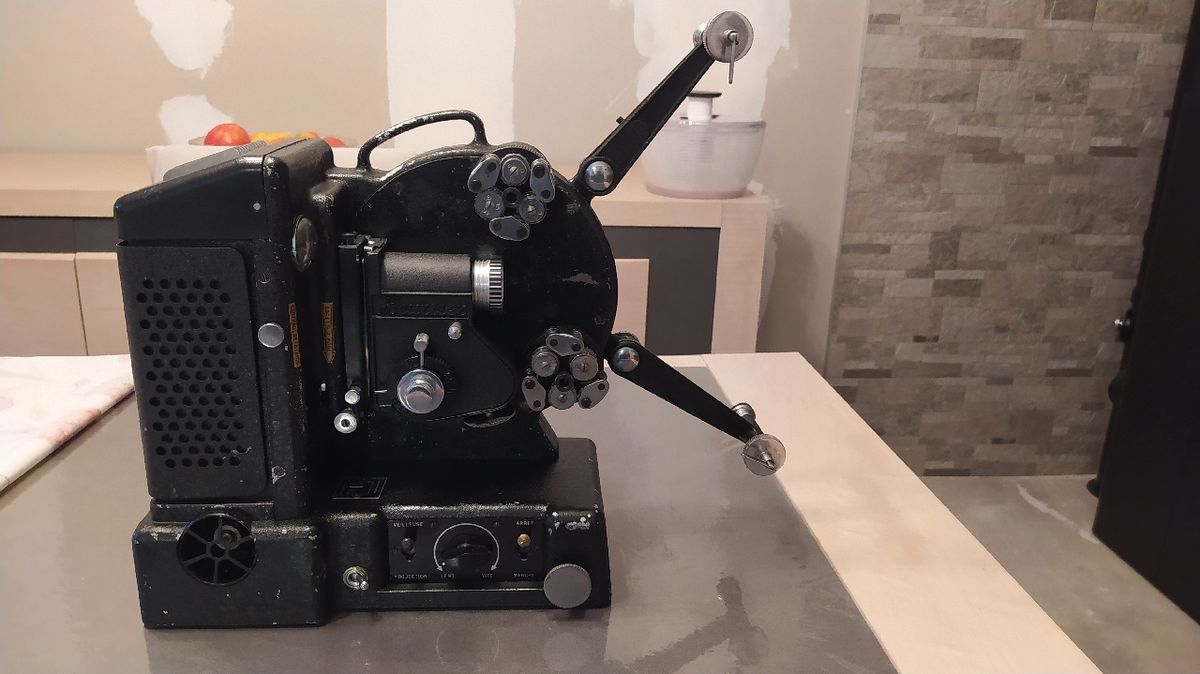

Je connais les Debrie et Bell et Howell en 16 pour les avoir utilisés :
Debrie : pas de rembobinage, 110 volts, pas de lampe exitatrice pout le son, chargement manuel. Existe avec couloir en V sans presseur, existe avec lubrification continue à huile… le mb15 tout intégré est la meilleure version.

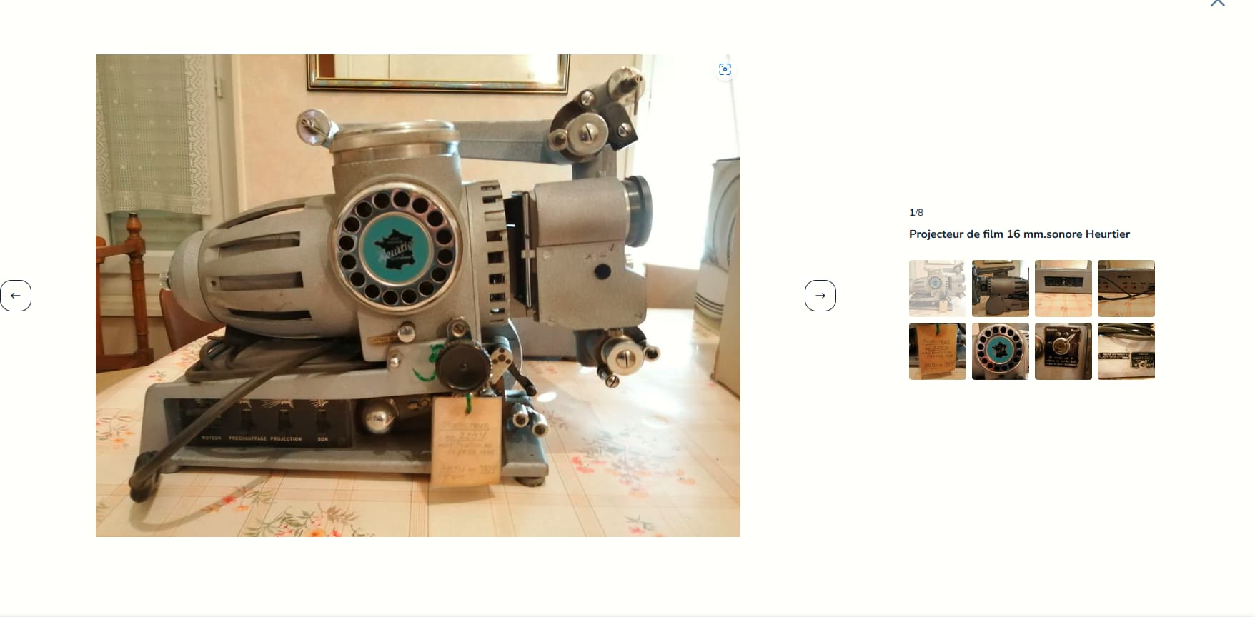

je ne connais pas le heurtier 16mm, mais il parait ancien, donc là aussi grosse révision à faire tant sur la mécanique que sur l’ampli « son » certainement à lampes et surtout voir si l’appareil est complet car les pièces risquent d’etre introuvables!
savoir aussi quel type de lampe est utilisée et si on la trouve encore…

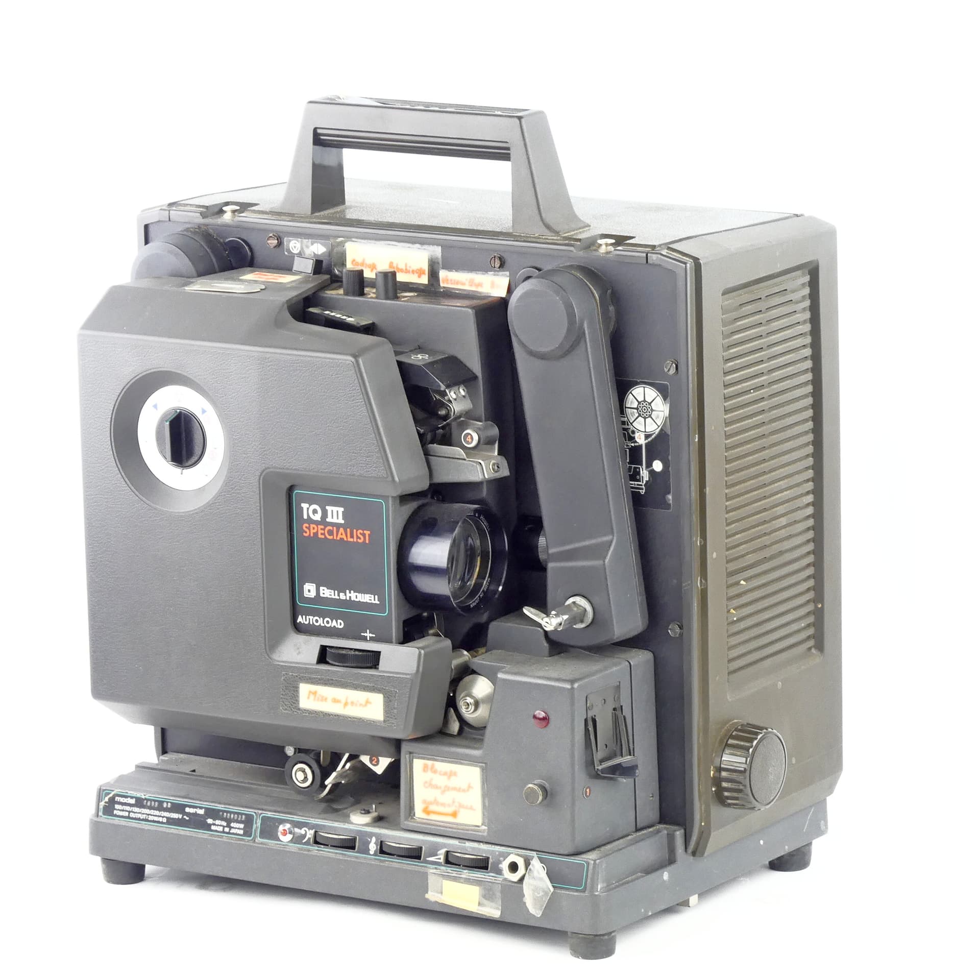

voila un projecteur bell et howell qui est (a priori) révisé et en parfait état:
Celui trouvé sur leboncoin a été adapté au 220 v et restauré en 1995 c’est bon signe ?
Bonjour. Le Heurtier est un bel appareil pour collection, mais ces engins anciens sont très bruyants, avec des amplis à tubes peu performants, et des lampes de 750 ou 1000 watts qui chauffent énormément pour bien peu d’efficacité.
Vérifier avant achat qu il est bien en 230v et qu’il rembobine les films ??? D’après l’annonce : moteur en 230V, sans doute la lampe également ? L’ampli est en 110 Volts par contre et nécessitera un transformateur abaisseur !
J ai un faible pour le Bell et Howell modèle tq3, mais pas celui de la photo (projecteur « à voie libre », silencieux, lumineux avec sa lampe à miroir intégré de 250 watts, performant, optique qui ouvre à 1.2, possibilité de Cinémascope… attention à la vis sans fin d’entraînement qui vieillit très mal ! Je préfère les TQ3 à chargement semi-automatique, comme celui-ci :

j’ai utilisé le bell et howell sans aucun souci durant 3 ans (ciné-club) et il a toujours bien fonctionné.
Evitez les vieux « coucous » peu courants dont les pièces sont introuvables!
