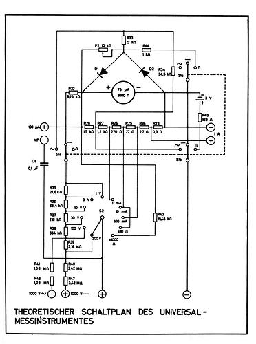

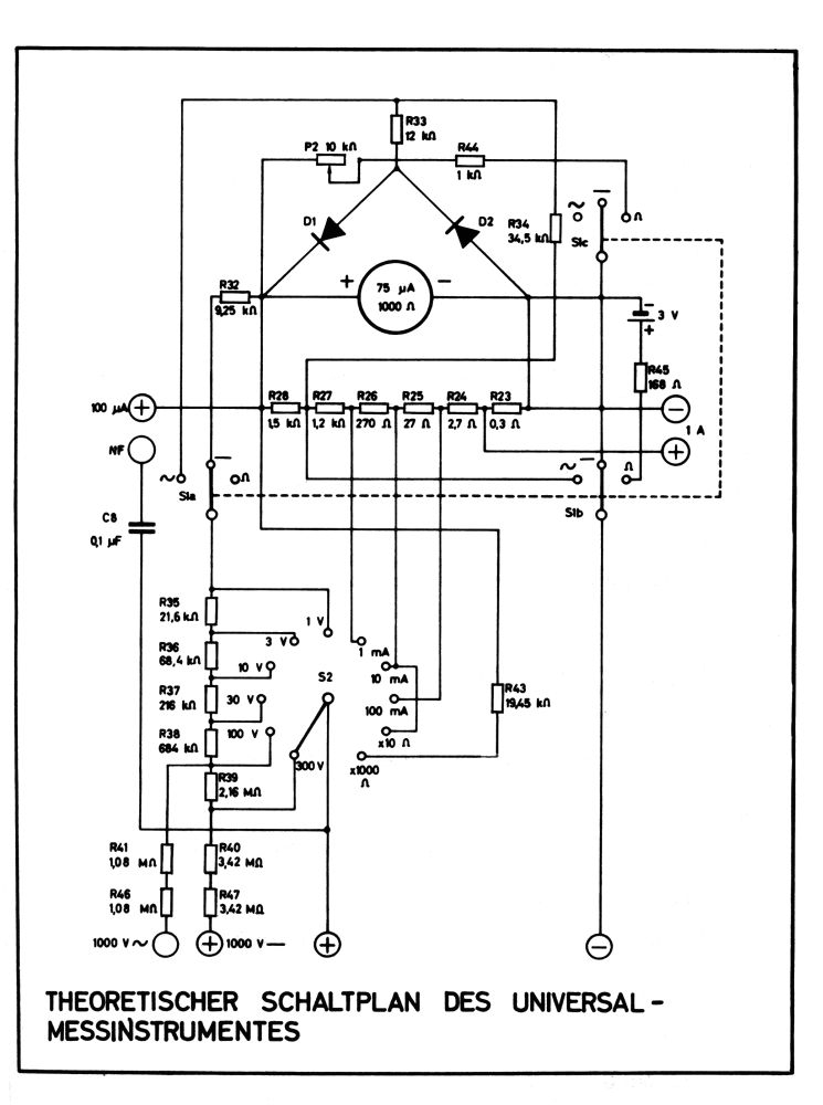

Oui, en plus j’ai plusieurs multimetres à aiguille dont un ancien Chauvin Arnoud.
Je vais les resortir et faire un test.
A bientot
Christian
Ca y est, l’isolement du transfo est apparement bon, me reste plus qu’a tester la conso du primaire à vide et les tensions de sortie.
En regardant les photos on ce demande à quoi joue les multimètres numériques!
bonsoir
Pour le numérique si c’est un bas de gamme , c’est tout a fait normal vu la quincaille qui est montée dedans qu’il délire.
L’essai est a faire avec un multimetre genre Metrix , Fluke ou autres ( enfin du pro ) et vous verrais la différence mais le prix n’est pas le même.
impec la malette avec les galvas , a conserver pieusement
