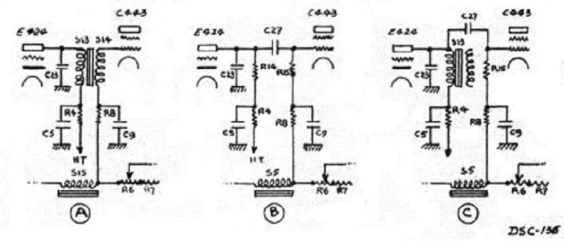

Bonjour a tous, j’ai attaqué la restauration d’un poste batterie 6 lampes, et j’ai besoin de votre aide pour répondre à 2 questions:
  1. les secondaires des transfos BF sont coupés, ils sont de la marque CROIX avec les indications suivantes 1er étage type RA et 2eme étage type RB à quoi cela correspond ?

*bonjour*

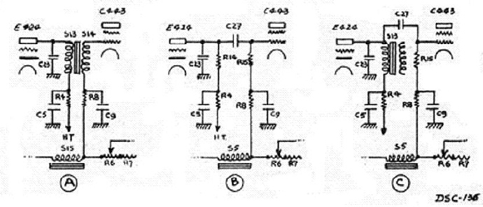

Je pense qu’il s’agit des primaires des transfo ( reliés à la plaque ) et non des secondaires reliés à la grille de la lampe suivante polarisée par le -4V.
En général, c’est le primaire qui se coupe.
A moins de changer de transfo, vous pouvez monter une liaison capa-résistance. Le gain sera moins bon, mais c’est mieux que rien. ( joint une page de dépannage Philips pour vous donner l’idée )

Bonsoir, merci Jean-Claude pour ces infos, je maintiens c’est bien le secondaire qui est coupé je me suis mélangé les pinceaux ( -4v polar et sortie vers grille lampe suivante).
Je vais essayer le montage capas résistance du schéma C afin de ne pas trop modifier en attendant d’aller voir un rebobineur et de pouvoir avancer, je vais laisser les primaires, 2xC27=20nF et 2xR grille suiveuse = 2Kohm (environ la résistance d’un secondaire)et reliées au -4v polar, de plus j’ai pas de chance car j’ai un autre batterie et la c’est les primaires, ca n’aurait pas pu tomber sur un transfo ou un filtre MF …

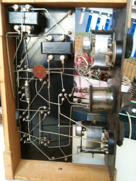

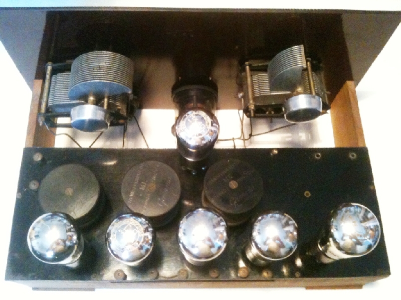

Je vous joins 2 photos, la suite au prochain épisode.

Si c’est bien les secondaires, le montage C est bien-sur le meilleur. Permettant en plus de garder les transfo qui auront encore un rôle à jouer. :wink:
Il faut tenter ce montage avant de passer par un bobineur qui demandera une certaine somme. Il y a aussi la solution des Trs achetés sur des sites d’enchères. Ils sont testés OK, mais peuvent aussi se couper après quelques heures de fonctionnement. Alors qu’un rebobiné sera plus fiable.

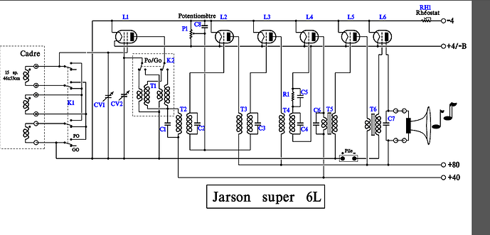

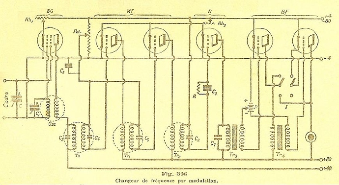

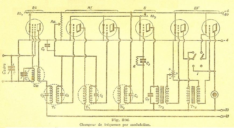

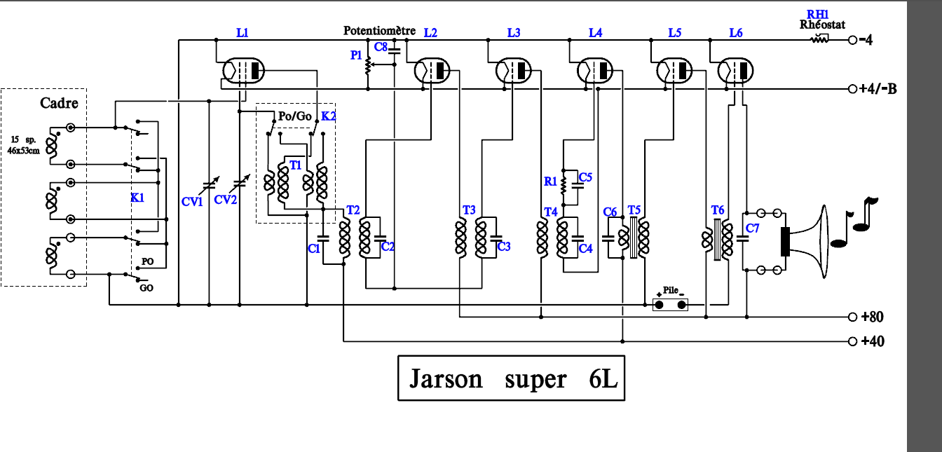

Ci-joint un schéma générique d’un batterie 6 lampes dont bigrille qui doit être proche du vôtre. ( supprimer l’inverseur 1 ou 2 BF, ainsi que les deux rhéostats )
Le bloc oscillateur ne montre pas la commutation PO GO.
Bonsoir, c’est exactement le schéma type que vous m;avez posté, sans l’inter BF et avec 1 réhostat qui règle l’alimentation, filament de 0 à -4v, donc plutôt en tête et en série sur le -4 comme dans le schéma joint RH1.
Est-ce que le rapport est de 3 sur les 2 transfos à votre avis?

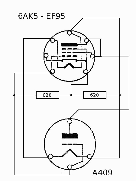

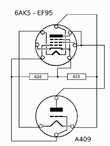

Je suppose qu’un ersatz tout bête à base de 3Q4 fera l’affaire…
Ou celui-ci à base de 6AK5 :
php
merci Pierrot pour ces ersatz mais celle qui me pose plus de souci c’est la A425 et ensuite pourquoi dans la configuration actuelle je ne reçois rien si ce n’est du souffle en PO et des battements 0 d’accords en GO est-ce que cela peut provenir de la différence de caractéristiques de la DZ2222 (A425) avec la A415 actuellement en place, principalement résistance interne et gain??? mais comme il n’y a aucun autre composant …
