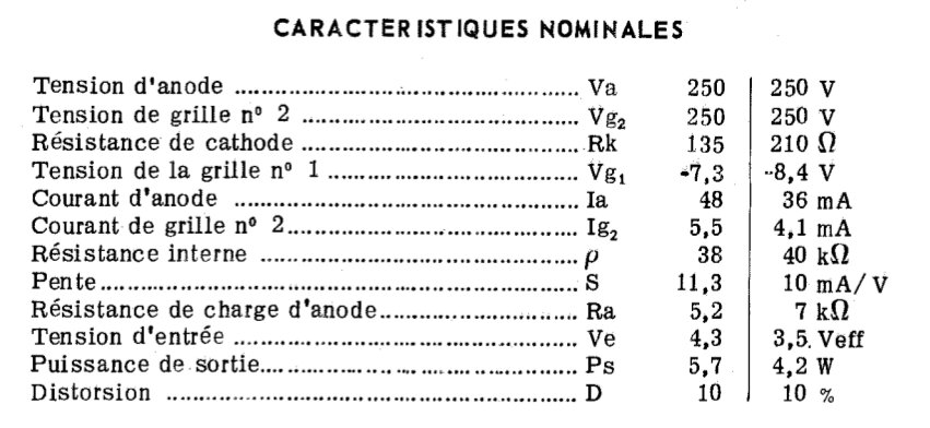

Par ailleurs, il existe plus d’une façon d’utiliser une EL84;
En voici deux exemples extrait d’une doc Mazda Belvu:
Et ce n’est pas limitatif 8)
Yves.
il suffit de faire varier Va ou Ia pour changer l’impédance de charge du tube.
Le calcul de cette dernière pour un penthode ( uniquement) est très simple Zc= Va/Ia
amicalement
Rémy
Oui, et prendre Ia <= Pamax / Va.
La Pamax d’une EL84 est 12W, on peut volontairement rester en dessous pour diverses raisons comme par exemple faire des économies sur l’alimentation et / ou réduire la température de l’ensemble du bidule 8)
