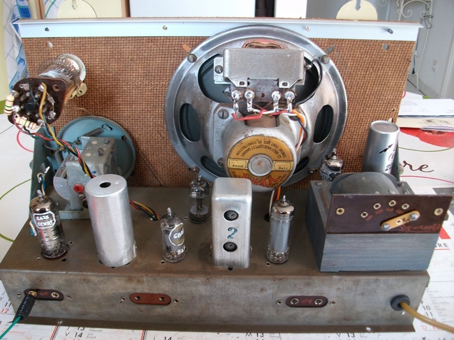

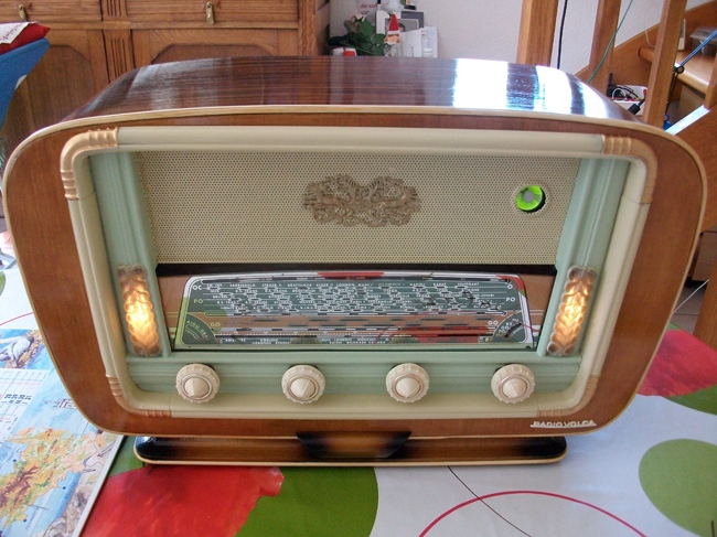

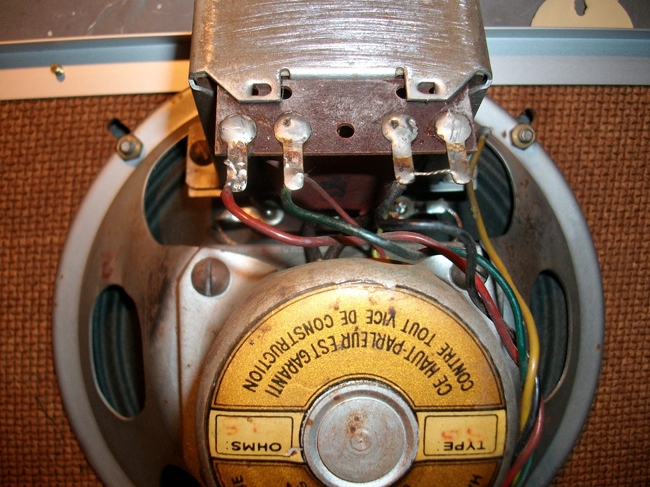

Bonjour, Patrick, comme tout est dit, je me contente de te mettre la photo du RadioVolca (Brest 1952) que je viens de finir, avec son HP, Véga, à excitation, (valeur de la bobine= 1650 ohms),et filtrage de 2 x 22µf ( 450v), et les qques spires anti ronfl. en série avec le secondaire du transfo son de 5 k sur la 6AQ5. Pas un poil de ronron, mais je prends le temps de refaire toutes les soudures. J’ai eu le cas, il y a 2 mois sur le F.A.R., avec un fil du prim. du tr son , côté de la pin 3 de l’EZ80, coupé trop court, ou la cosse trop relevée ,le tout sur une vielle soudure, alors à froid, ça cause, et au bout de qques minutes, quand c’est chaud, ça siffle, ou autres bizarreries.
Je crois me rappeler que c’est Ismed, qui a évoqué le sujet sur le fil en Mars…Bon week-end, Bernard

Bernard, il a une ligne bien sympa ton petit Radio Volca et tu n’auras pas besoin d’aller chez le dentiste car son Logo en plastique ne semble pas avoir souffert du chiffon à poussière de madame. Au début j’avais une préférence pour les postes verticaux des années 30 mais petit à petit ma préférence a glissé vers ceux des 50 dont certains ont un"look" très original ; pas plus tard qu’ hier j’ ai vu de beaux modèles sur le nouveau site de notre ami Gilles dont un en coffret qui est véritable petit bijoux.
