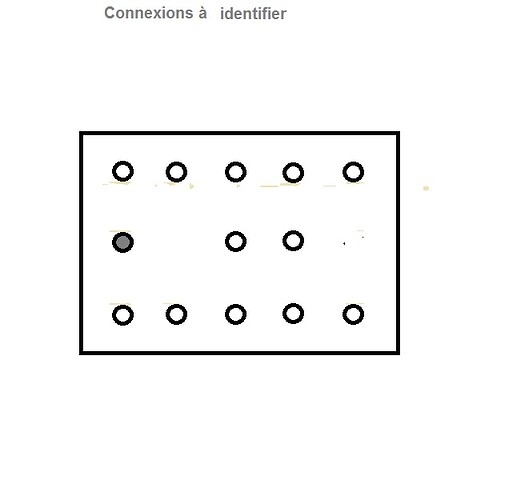

Le Transfo de sortie, voir photo, est de marque LIE : Laboratoire Industriel d’Electricité
Il possède 12 broches dont 5 de connectées; certainement le push-pull et la sortie.
Je recherche des données sur ce transfo.
Votre tr dans ce document
LIE BELIN.pdf (553,4 Ko)
Une photo des connexions du dessous serait la bienvenue
D’avance merci
Transfo de sortie LIE Belin, classique.
Primaire : 5 broches alignées pour ultra-linéaire ?
Secondaire : 8 broches sur 2 rangées permettant de faire du 4, 8 ou 16 ohms par jonction série/parallèle :

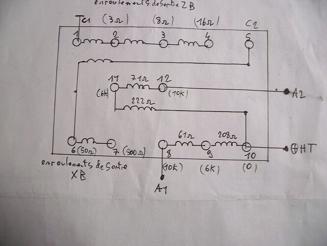

Voici mon relevé.
Je ne connais pas l’usage éventuel des sorties XB, d’impédance 50 à 500R (200R entre 6 et 7).
sur ce montage, c’est la sortie 16R qui est câblée.
NB: je vais le démonter pour pièces, pas tenter de le faire fonctionner !
Je n’ai pas relevé le reste du montage, il semble assez classique avec l’EF86 en entrée
et la 12AX7 en inverseur de signal.
Sur mon bout de schéma, la R de 1.8k en haut à droite en parallele avec un condensateur va vers la EF86 pour une contre-réaction.
les sorties marquées 50 et 500 ohms
doivent etre des sorties ligne haute impedance
probablement un ligne 25V et un ligne 70V ( pour l’alimentation sans trop de pertes de HP tres eloignes )
pour le confirmer il faudrait la resistance ohmique des deux bobinages

Entre les bornes 5 et 6 je mesure 4R
entre 6 et 7 on a 17R
donc fort probablement des enroulement pour ligne
