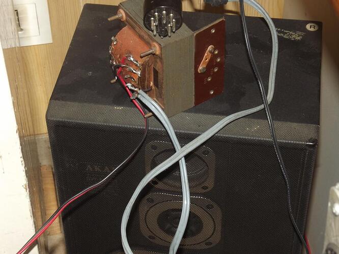

Une autre combine consiste à utiliser un TR d’alim (la puissance est là!) et d’utiliser un enroulement secteur comme primaire et un enroulement filament comme secondaire.
Par exemple pour un HP de 8 Ohms et 2500 Ohms d’impédance plaque il faut un TR de rapport 20.
Un enroulement 110 V avec un enroulement 5 V font un rapport de 22 et 110 V avec 6,3V font un rapport de 17,5. Ca peut le faire!
La preuve en est que je me sers de cette combine avec ce baffle >>
C’est encore mieux si on détole le transfo en tôles croisées pour le rentoler comme un transfo BF sans oublier un petit entrefer; ce que je n’ai pas fait car je trouve que ça fonctionne déjà très bien ainsi pour mes vieilles oreilles.

@Totolagalene : on met tous les E d’un côté et tous les I de l’autre? Avec une feuille de papier pour faire l’entre fer?
C’est cela même! Ce n’est pas hors sujet; on est en plein dedans…

Comment fait-on tenir les I? Pas de matière magnétique, je suppose? Colle?
faut faire une bride
Non, non!
Les 2 paquets de tôles se remontent tels quels, avec les 4 tiges filetées d’origine et les « plats de fermeture » (brides d’origine), les entraxes correspondent et tout et tout!
C’est étudié pour… :smile:

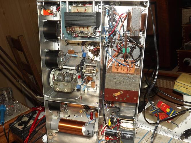

PS: J’ai aussi utilisé cette combine pour le TR de modulation de cet émetteur; là j’ai utilisé l’enroulement HT avec point milieu comme primaire pour le push et l’enroulement secteur comme secondaire (Une 807 modulée plaque et écran par un push d’EL84 poussé.`(Au milieu à droite avec sélecteur sur 245 V, retôlé celui-là)
