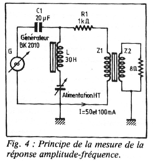

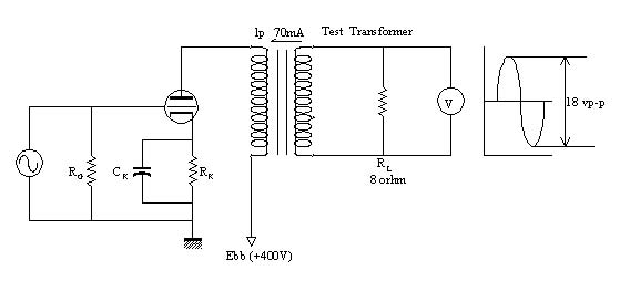

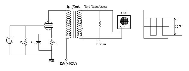

Pour ces tests de transfos de sortie, il faudrait définir un banc de mesure type. Voici celui du site audiophile <sacthailand.com> pour les signaux carrés et la courbe de réponse et celui utilisé par le magazine l’Audiophile pour son article du n° 39 de l’automne 1986.

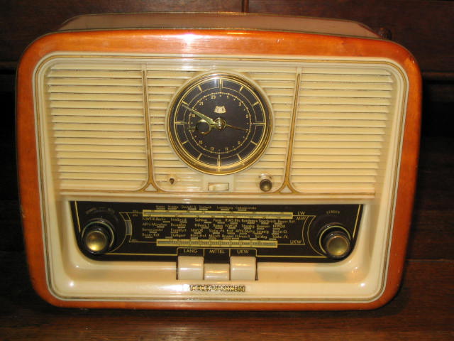

Quand je vois les beautés qui s’étalent sur certains sites perso… (je parle des radios) et les solides connaisseurs qu’il y a sur ce forum je fais presque des complexes… Mais quand même j’envoie ceci: C’est un radio réveil Téléfunken de 1953 (H. 23 / L. 32) que j’ai restauré. Il fonctionne bien mais jusqu’à présent je ne l’ai jamais vu nulle part. Y a quelqu’un qui connait ?

J’oubliais: il manque juste le petit bouton de basculement du système-réveil. Celui-là, j’en suis certain, je le trouverai jamais.
Si quelqu’un a une idée…

il y a le même en photo d’aprés le lien, es que la sonnerie du réveil et relier aux secteur, car vous parler bien d’un radio réveil ,donc je suppose que l’on peux se réveiller en music a heure programmé.
http://home.t-online.de/home/CNeudecker/telefunken/telef-body.htm

Merci bien, Gérard. Je suis allé voir. J’aurais jamais pensé. Comme quoi…
C’est bien un réveil, l’horloge est mécanique, il faut la remonter chaque semaine. Et le ressort, je vous dis pas, c’est pour se bousiller les doigts…

en quelle matière est le bouton manquant ? [yves]

J’espere que la pendule n’a pas de retard , ou d’avance ,sur le temps ,sinon il faudrait voir un horloger ,qui serait changer des piéces usée ,ou rouillé.
