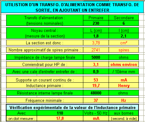

transfo de sortie
J’ai déja eu l’occasion d’utiliser des transfos d’alim en sortie, et ça fonctione.
C’était du 2x 110 Vprimaire 2x9 V secondaire, utilsés sur des 6V6.
je viens de m’en procurer deux dont les primaires sont 2x 110 et 2x15 en secondaire.
Puis-je les utiliser sur des 6V6 mais dans ce cas quelle sera l’impédance du secondaire?
Sinon je peut débobiner le secondaire pour 9V puisque c’est ce qui est conseillé.
Vos avis sont les bienvenus.
Cordilement André
Vous ne précisez pas si c’est pour une utilisation Push ou tube unique,
dans cette derniére hypothése , le calcul est le suivant :
l’impédance de charge recommandée pour la 6V6 étant de 5000 ohms ,
le rapport de transformation pour votre premier transfo 9v étant au plus
220/9 , l’impédance secondaire pour obtenir 5000ohms primaires sera
5000* ( 9/220) ^2 = 8.37 ohms , compatible de bcp de HP
Si vous faites le méme calcul avec le transformateur 15 V , vous trouverez une charge secondaire de 23 ohms , plutot hors de l’épure sauf à mettre des HP en série
Derniére remarque s’il s’agit bien d’un étage à tube unique : un transfo d’alim , sans entrefer , risque d’étre saturé par le courant de l’étage , au détriment de la réponse en TBF : s’il vous est possible d’en ménager un de qqs diziémes de mms , le fonctionnement n’en sera que meilleur

J’ai oublié de préciser qu’il s’agit dans les deux cas d’un étage PP
la proposition du secondaire 9v venait d’un article parru dans electronique pratique il y a déja quelques années, j’ai réalisé et sa fonctionne.
Si je suis votre résonement, j’ai interret a débobiner quelques spires pour obtenir 9 volts qui se raprocheront de 8 homs.
je vais y réfléchir.
Cordialement André
Rebonsoir, André,
Puisqu’il s’agit d’un Push, l’impédance anode / anode devra plutot se situer autour de 8000 ohms , soit par rapport à 8 ohms un rapport de transformation = 32
il faudrait dans ce cas que les deux demi secondaires fournissent chacun 6.9V , donc enlever plus de la moitié des tours
bien sur , la remarque sur l’entrefer devient sans objet
Bien cordialement

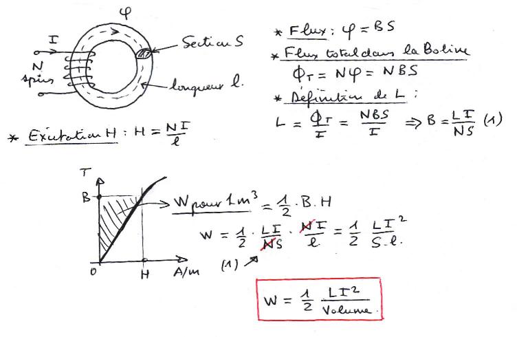

Cette théorie de l’énergie stockée dans un transformateur est totalement contraire au principe de fonctionnement.
Le principe de fonctionnement d’un transfo tient en 2 phrases :
1 – la tension primaire impose le flux (donc le champ B) dans le circuit magnétique selon la loi de Lenz
u = -e = Dérivée du flux par rapport au temps (résistances négligées)
En sinusoïdal cette loi dit que le champ magnétique est sinusoïdal de valeur maxi.:
Bmax = Up/(4,44.S.N.f) (connu sous le nom de formule de Boucherot)
Ce champ est définitivement imposé et ne changera plus, même en charge.

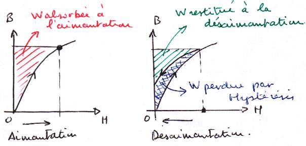

2 – Si on fait débiter le secondaire, le courant secondaire qui aurait tendance à modifier le flux précédemment calculé est immédiatement contré par l’appel d’un courant primaire tel que Np.Ip = Ns.Is, célèbre relation qui relie les courants primaire et secondaire.
L’énergie stockée dans le circuit magnétique n’à rien à voir là dedans et si le transfo était idéal (tôles de perméabilité infinie) l’énergie stockée serait nulle.

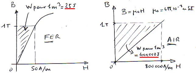

A propos de l’énergie stockée dans un circuit magnétique le schéma joint rappelle comment on la calcule d’après la courbe d’aimantation.
Selon l’exemple, 1 m3 (soit 7800 kg) de fer de qualité moyenne ne pourrait stocker que 25 Joules à 1 Tesla.
Un transfo de 7,8 kg de fer ne pourrait donc stoker que 0,025 J à B = 1T et si on adoptait la théorie que vous utilisez, la puissance secondaire à 50 Hz ne pourrait pas dépasser : 0,025 x 50 = 1,25 W… pour 7,8 kg de fer…
Par contre (second schéma) l’air est un très bon réservoir d’énergie.
Par exemple pour réaliser une self de 20H–0,1A ou l’énergie stockée sera : 1/2.(L.I²) = 0,1 J :
  • il suffira, pour B = 1T, d’un entrefer de 0,1/400000 = 250 mm3.
  • si on cherchait à réaliser la même self sans entrefer, il faudrait 0,1/25=0,004 m3 de fer soit 31.2 kg de fer !

« Donc, d’après les croquis de M. Jardine, la primitive de H=f(B) serait homogène à une énergie. »
Exactement, c’est la formule qui traîne sur tous les cours de ferromagnétisme niveau Bac+1. Quant à la démontrer, ce n’est pas évident…, c’est de la physique théorique pure.
C’est de cette forme d’énergie que découle des concepts plus connus, comme la célèbre relation 1/2.L.I² qui donne l’énergie stockée dans une self (voir doc 1) ou qui dit que l’énergie perdue par hystérésis dans un transfo est égale à la surface du cycle d’hystérésis (pour 1 période et pour 1 m3, début d’explication sur le doc2).
« D’après ce fait, plus un bobinage est mauvais, plus il stocke d’énergie, le maximum étant obtenu quand il n’y a pas de fer du tout, on se demande pourquoi on en met ».
Je n’ai jamais dit qu’il ne fallait pas de fer, le fer sert à créer un fort champ magnétique B pour une faible excitation H.
(le champ B était appelé jadis « induction », l’excitation H était jadis appelée « champ »).
Pour une self, le fer sert aussi à canaliser les lignes de champ dans l’entrefer ou est stockée l’énergie 1/2.L.I².
Il est vrai que dans certains cas, le fait d’avoir un « mauvais fer » était un avantage. Par exemple sur un transfo de PP, un mauvais fer permettait de stoker l’énergie supplémentaire due au déséquilibre des composantes continue des lampes. Faire actuellement un transfo de PP sans entrefer avec des tôles qui saturent pour une excitation H = 20 A/m serait une aberration.
Les tôles modernes à haute perméabilité sont évidemment préférables pour un transfo en raison de leurs faibles pertes, de leurs performances en fréquence et… parce qu’elle ne stockent qu’une énergie négligeable.
Le peu d’énergie stockée dans un transfo est liée uniquement au courant réactif primaire à vide. Si on veut un courant à vide négligeable, il faut bien des tôles qui ne stockent pas d’énergie.

Je suis électrotechnicien de formation et je dois reconnaître que tout cela n’est pas évident. Dans l’enseignement on n’aborde l’aspect énergétique lié aux circuits magnétiques que dans l’enseignement supérieur après avoir embrouillé l’esprit des étudiants par des notions abstraites et compliquées.
Pourtant, passer par l’énergie aboutit à des calculs très simples et justifie la conception des machines électriques.
Comme indiqué dans un exemple plus haut, la valeur d’une inductance et le courant qu’elle doit supporter sans saturer donne directement le volume de l’entrefer.
Pour une inductance de 20 H qui fonctionne jusqu’à 0,1 A → il me faut 250 mm3 d’air dans le circuit magnétique. Elémentaire mon cher Watson… :smiley:

Voici une petite feuille de calcul Exel qui permet de transformer un petit transfo d’alim en transfo de sortie en ajoutant un entrefer.
Télécharger à : perso.orange.fr/tsf/tra_trs.xls (17 koctets)
On entre les données dans les cases vertes, les résultats apparaissent dans les cases jaunes.
  • On donne d’abord les tensions du transfo et l’impédance de charge de la lampe finale.
    On peut lire alors l’impédance du HP.
  • On donne ensuite la section du noyau central et on essai diverses valeurs d’entrefer jusqu’à ce que le courant continu que peut supporter le transfo soit suffisant.
Comme il n’est pas question de mesurer une cale d’entrefer à 1/100 de mm près, on vérifiera son réglage (essayer diverses feuilles isolantes) par la mesure de l’inductance primaire correspondante à cet entrefer. Les cases suivantes permettent facilement cette mesure sous 50 Hz.
… et si on donne la résistance interne de la lampe on à droit en cadeau à la fréquence minimale que peut transmettre le transfo modifié. :smiley:
