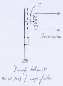

A Philippe93,
Faites-vous allusion à la capa de fuite C de mon petit schéma joint ?
J’ai mal dormi parce que je craignait avoir induit en erreur fatale, mes amis du Forum, pour ce qui est du diffèrenciel.
Pour qu’il fonctionne, il faut relier un des fils de sortie du tr a la masse/terre, on hérite donc d’un nouveau nom: Neutre, il deviuent point froid du tr, le diff, a nouveau fonctionne, a nouveau sur le deuxième fil, on a une pseudo phase, sur ce deuxième fil, on se CHATAIGNE a nouveau, puisque ll’on recrée la même configuration ERDF
tout cela me donne mal a tête, je crois que je vais craquer
Oui, tout à fait, c’est le circuit équivalent
Cordialement
Philippe.
