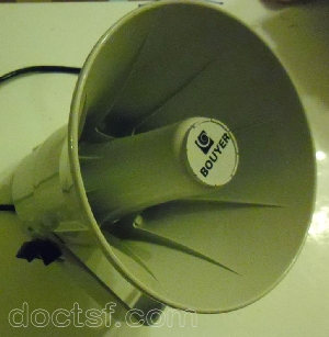

très souvent, ce genre de HP pour sono en ville comportait les deux possibilités de branchement : basse impédance (4, 8, 16 ohms) ou directement ligne 100 V

Ensuite : chaque H.P connecté a la ligne (H.P pouvant être nombreux et éloignés de plusieurs kilomètres si il s’agit de sonoriser tout le centre ville d’une agglomération un peu importante ! ) a son propre transfo de ligne, de caractéristiques adapté a son impédance et sa puissance (parfois ce transfo, coté H.P, comporte un primaire à prises intermédiaires et un commutateur …Ceci permet de doser la puissance délivré , individuellement , pour chaque H.P de la ligne ) ce transfo , abaisseur, est généralement a choisir selon ce qu’on veux faire, et visible par l’usager …Et souvent il y a la possibilité d’intégrer ce transfo derrière le H.P , et de choisir entre basse impédance et ligne 100V.
