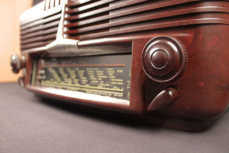

Merci pour le sujet, mais je ne compte pas le vendre. Il appartenait au grand-père d’un de mes amis. Je le restaure pour qu’il puisse l’offrir comme cadeau d’anniversaire à son petit frère.

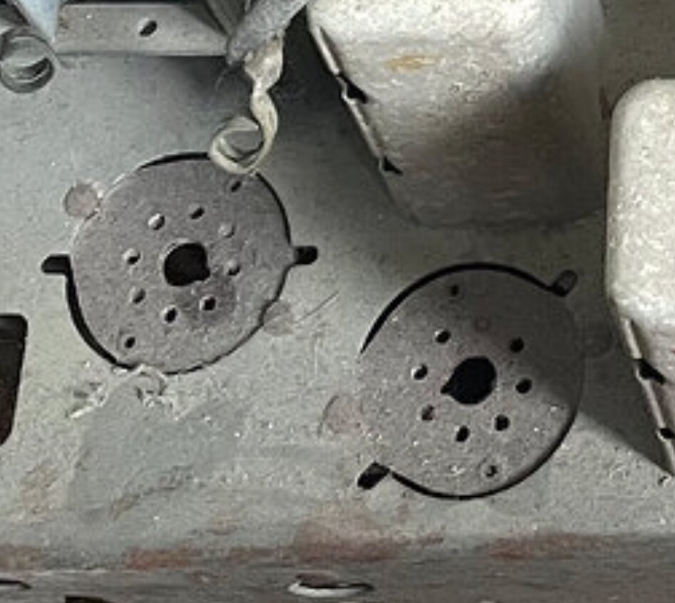

En continuant mes recherches pour la remise en marche de la machine, j’ai remarqué quelque chose. Mes socles de lampes sont faits pour des culots « Octal » (je crois), par contre sur toutes les 301 que je retrouve sur le net, il y a des socles transcontinental. De plus, les lampes qu’il me faut sont, pour la majorité, des modèles transco.
Que faire ? Continuer à chercher les lampes format « Octal » ou faire la modification avec des socles « Transco » ?

sonora a fait ses postes avec des fonds de tiroir
tu mettra pas un socle transco a la place d’un octal il va falloir jouer de la lime
Il n’ y a pas de modif. à faire sur ce poste car il existe des 301 en octal (voir fiches du Grand Livre) et c’est mieux que les supports transcos qui sont sujets à de nombreux faux contacts et aux lampes dont la peinture de blindage souvent écaillée est la cause de nombreux « accrochages ». Les lampes manquantes pour ce poste sont donc toutes des octal. Ces variantes de montage pour un même modèle peuvent s’ expliquer par la pénurie de matériel qu’il y avait après guerre.

Comme dit par @Radiolo Sonora a construit différent châssis en période d’après guerre avec des pièces différentes selon les approvisionnement et les restrictions encore en place.
Voici la fiche de ce modèle avec les deux schémas disponibles, équipés de lampes transcontinentales ou de lampes octales.
Le schéma avec les lampes octales sans oeil magique en lien direct ici :
Le même châssis Sonora était conçu pour équiper différentes ébénisterie ou boitiers, de même différentes châssis pouvaient équiper le même modèle ou le même boitier.
Pour le modèle Excellence 301 on retrouve le même châssis sur toute la série des modèles Excellence 301 ainsi que sur le modèle Excellence 351, ce châssis pouvait être équipé de lampes transcontinentales ou octales.
Le schéma de l’Excellence 351 avec lampes octales et œil magique en lien direct ici :
On voit d’ailleurs bien sur votre photo que le châssis est percé à l’origine pour des socles transcontinentaux et que la fixation des socles octals a été « bricolée » par le fabricant à l’époque, le support dans le vide, ne reposant sur rien et les rivets sont en fine bordure du trou.
D’autres fabricants faisaient cela de manière plus soigneuse avec une rondelles métallique pour adapter le diamètre du trou et fixer correctement le support octal.
dans de telles conditions le support octal doit casser facilement
