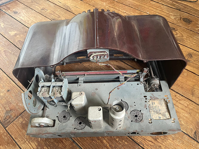

J’ai récemment récupéré un poste Sonora dépourvu de transfo.
Étant encore novice dans la restauration de TSF, je ne suis pas sûr du modèle de remplacement qu’il me faudrait.

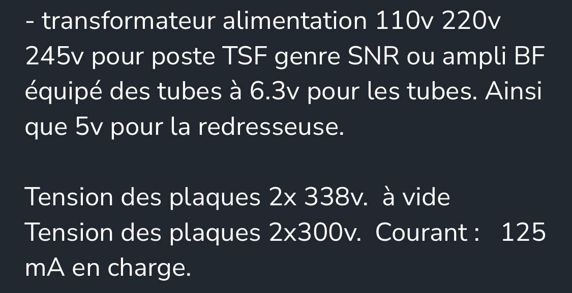

De ce que je comprends du schéma électrique, ce poste utilise une lampe 5Y3GB nécessitant 2x350V à vide et 5V pour le chauffage. Ce transfo trouvé sur leboncoin pourrait-Il faire l’affaire ?

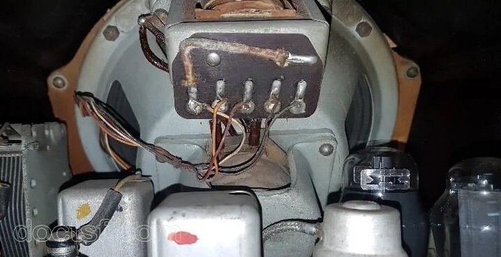

pour la tension HT il faut regarder s’il est equipe d’un HP a excitation > HT de 350V
ou a aimant permanent > HT de 250V
Bonjour, et vu le nombre de fils qui vont au HP et a son TS, on est a peu près sûr, qu’il n’est pas a aimant permanent.
En effet la 5Y3, redresseur est chauffée en 5V. Elle fournit 125 mA dans la HT ce qui correspond à beaucoup de récepteurs. Les deux plaques supportent le 350 V CA. La polarisation des tubes notamment la finale BF se fait par tension négative de grille, les cathodes étant reliées à la masse.
Bon dépannage.
À excitation, je confirme en ayant ce poste.

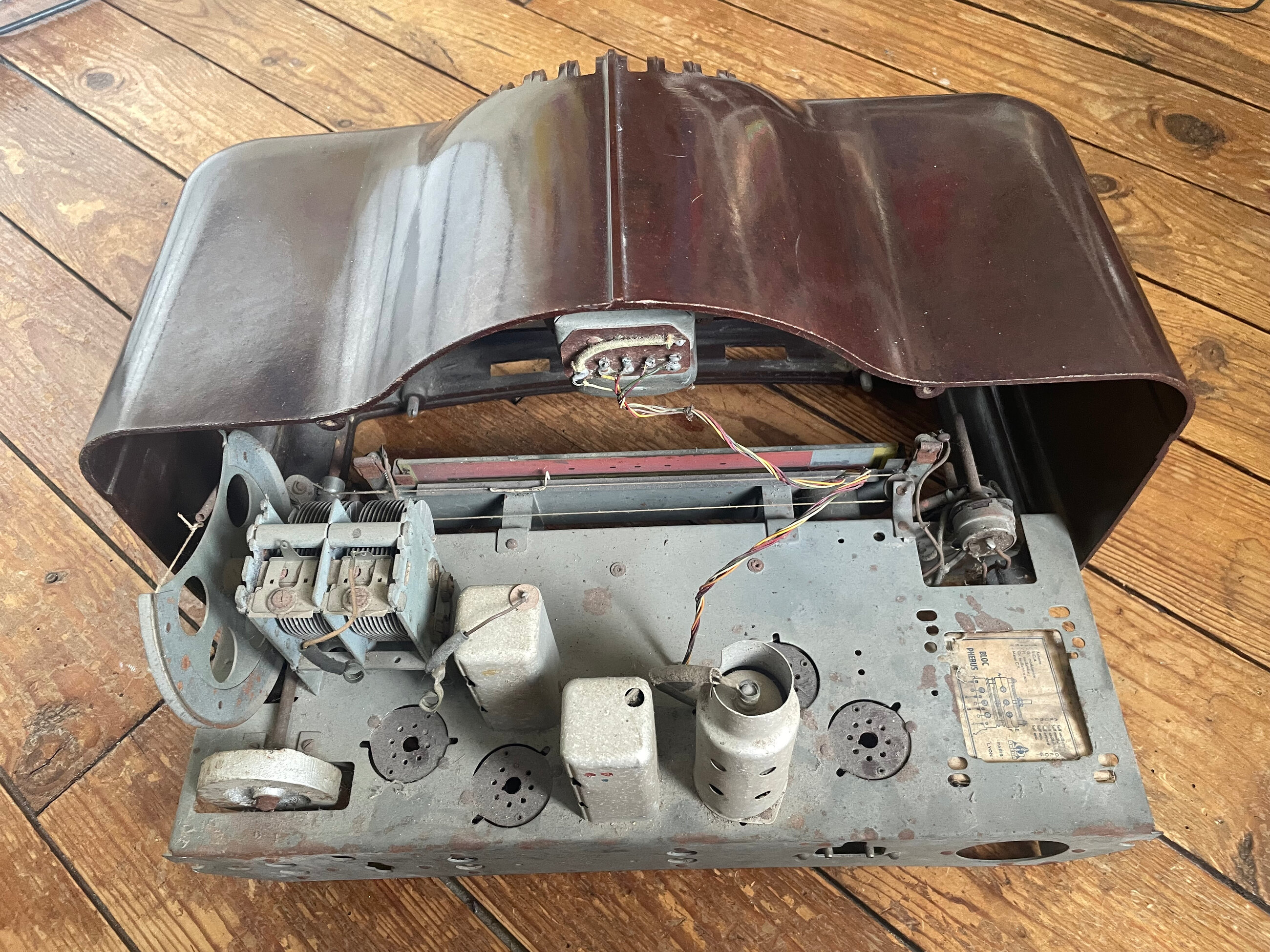

Confirmé par cette photo du G.L. :

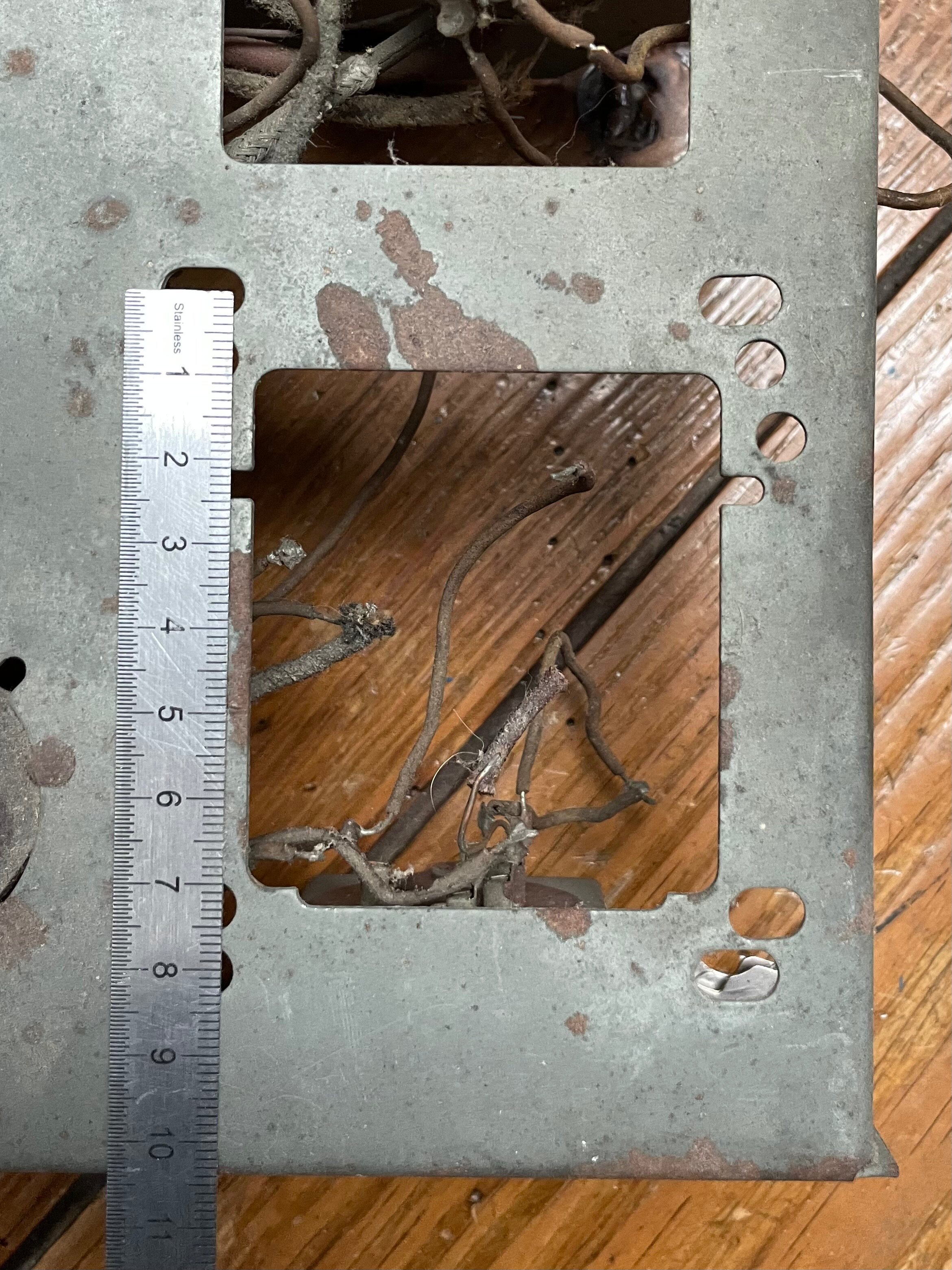

Si tu me donnes les dimensions d’écartement des trous de fixation, je verrai ce que j’ai dans mes nombreux transfos.

D’après la photo du chassis, c’est la série des tubes 100% Octal à 5 lampes. Normalement il y a un oeil magique EM4 ou EM34.

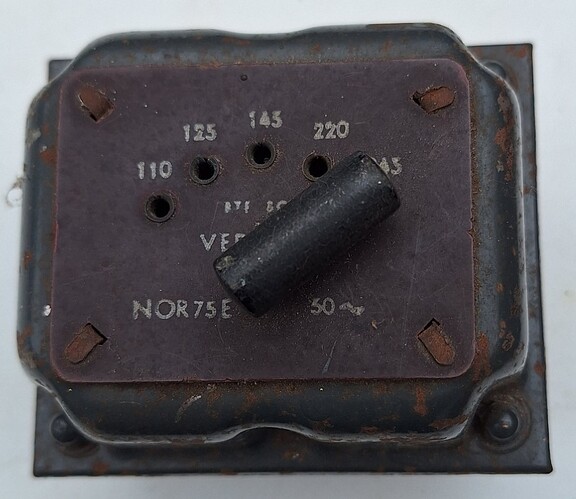

si on tient vraiment a l’authenticité de ce poste, il faudrait un transfo avec capot sans répartiteur sur le dessus (aspect de la plupart des transfo d’alim d’ampli pour guitare à lampes), et avec toutes les prises de tensions primaires sur le dessous, car le répartiteur de tension est placé séparément, sous le châssis (dans le grand trou rond qu’on voit en dessous de l’emplacement du transfo ) ce type de transfo est assez peu courant sauf a le faire bobiner sur demande .
Si on se fiche de ce détail , purement “cosmétique”( ce que beaucoup de dépanneurs faisaient) on peux mettre n’importe quel transfo standard, délivrant 2x350V 70 à 100mA (pas besoin de 125mA c’est pas utile car ce n’est pas un push-pull en sortie) + 6,3V + 5V , primaire 110 à 240V avec répartiteur inclu sur le dessus (en bouchant le trou rond de répartiteur du dessous avec un bout de tôle) ce type de transfo est beaucoup plus courant et trouvable sur a peu près n’importe quelle épave de poste 5 à 6 lampes octales, U.S, ou transco, chauffage 6,3V.
Si les dimensions d’encastrements et de percages ne sont pas identiques (ce n’est hélas pas normalisé) il faudra meuler et percer …

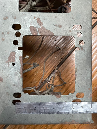

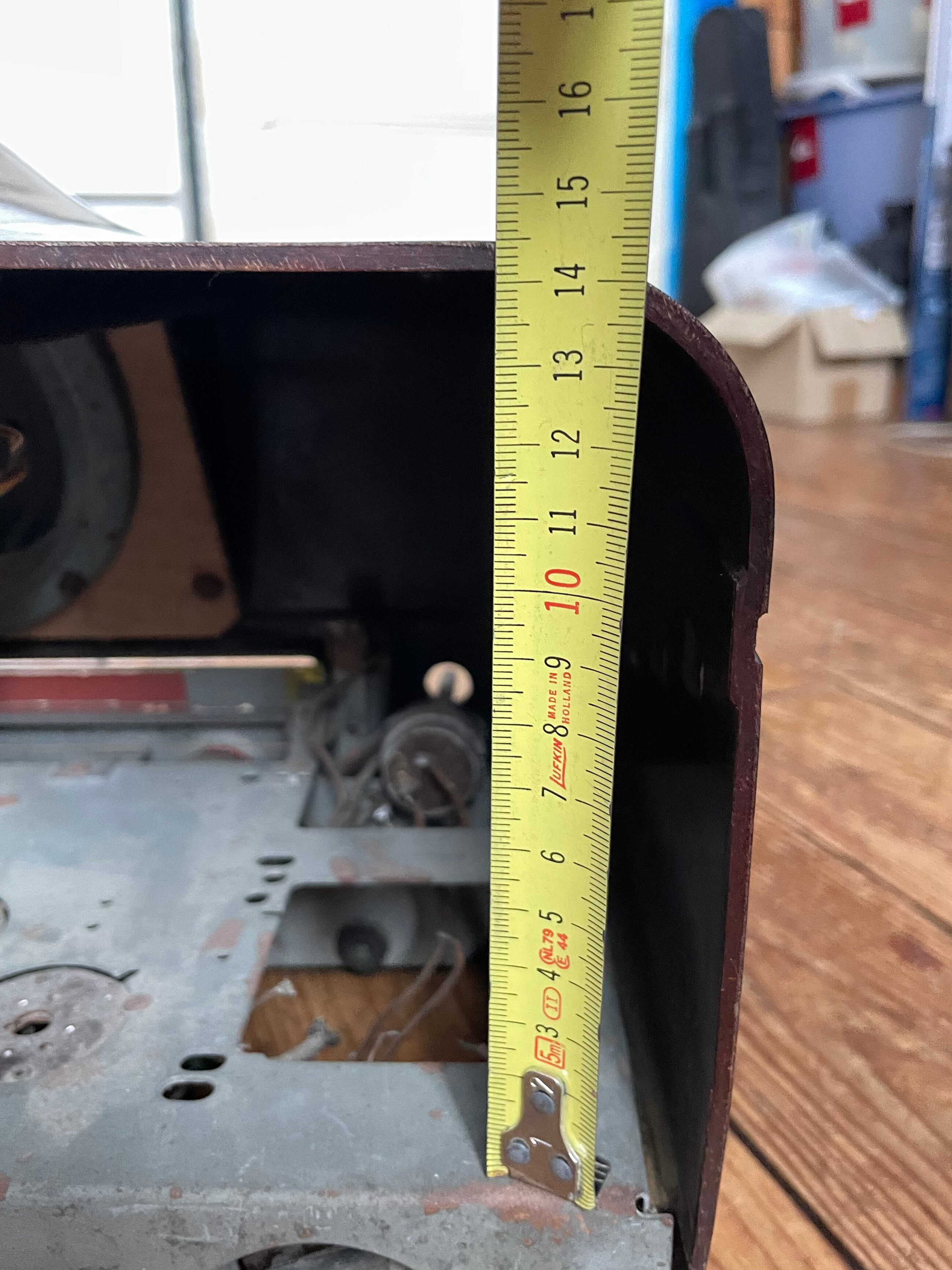

Merci pour vos réponses. D’après les mesures, j’ai un écartement de 65x80 et environ 130 d’espace libre en hauteur.
visiblement le perçage du chassis a ete prevu pour recevoir plusieurs modeles de transfo
Je prends note de tout ça, merci bien pour les infos. Il est vrai que retrouver son look d’origine serait un plus mais je ne suis peut être pas si exigent. Le principal est d’arriver lui redonner vie.
Pour lui redonner vie, c’est un poste pas compliqué et en plus son schéma est disponible donc c’est faisable. Pour son look d’origine, j’espère que vous avez les deux petits boutons virgules …
Les différents perçages du châssis et la place disponible permettent l’adaptation de transfos de différentes tailles ou de modèles comme je l’ai effectué sur mon 301.

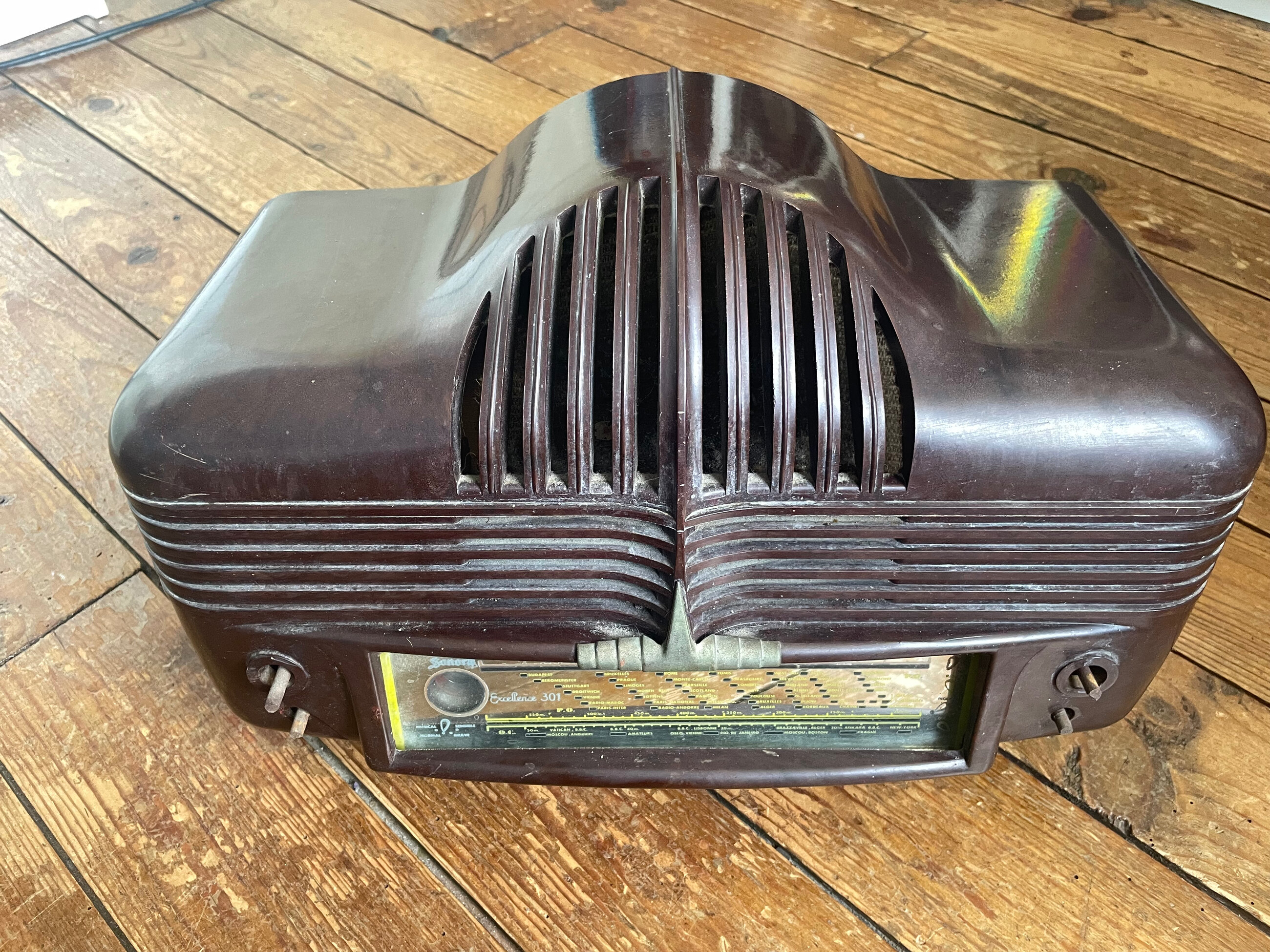

Tous les Sonora 301 n’ont pas d’œil magique. J’en veux pour preuve le mien …
Michel (F1GOC)
Oui, ce modèle existe avec ou sans œil magique.

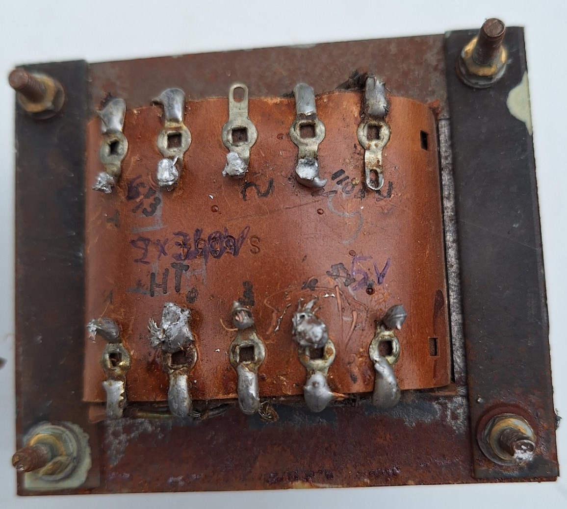

Voici un T.A. Védovelli aux bonnes dimensions 2 × 340 V en H.T., sorties filaments 6,3 V et 5 V. qui ne va pas trop dénaturer le poste, celui-ci datant de la 2ᵉ moitié des années 40. Toutes les cosses sont repérées :
