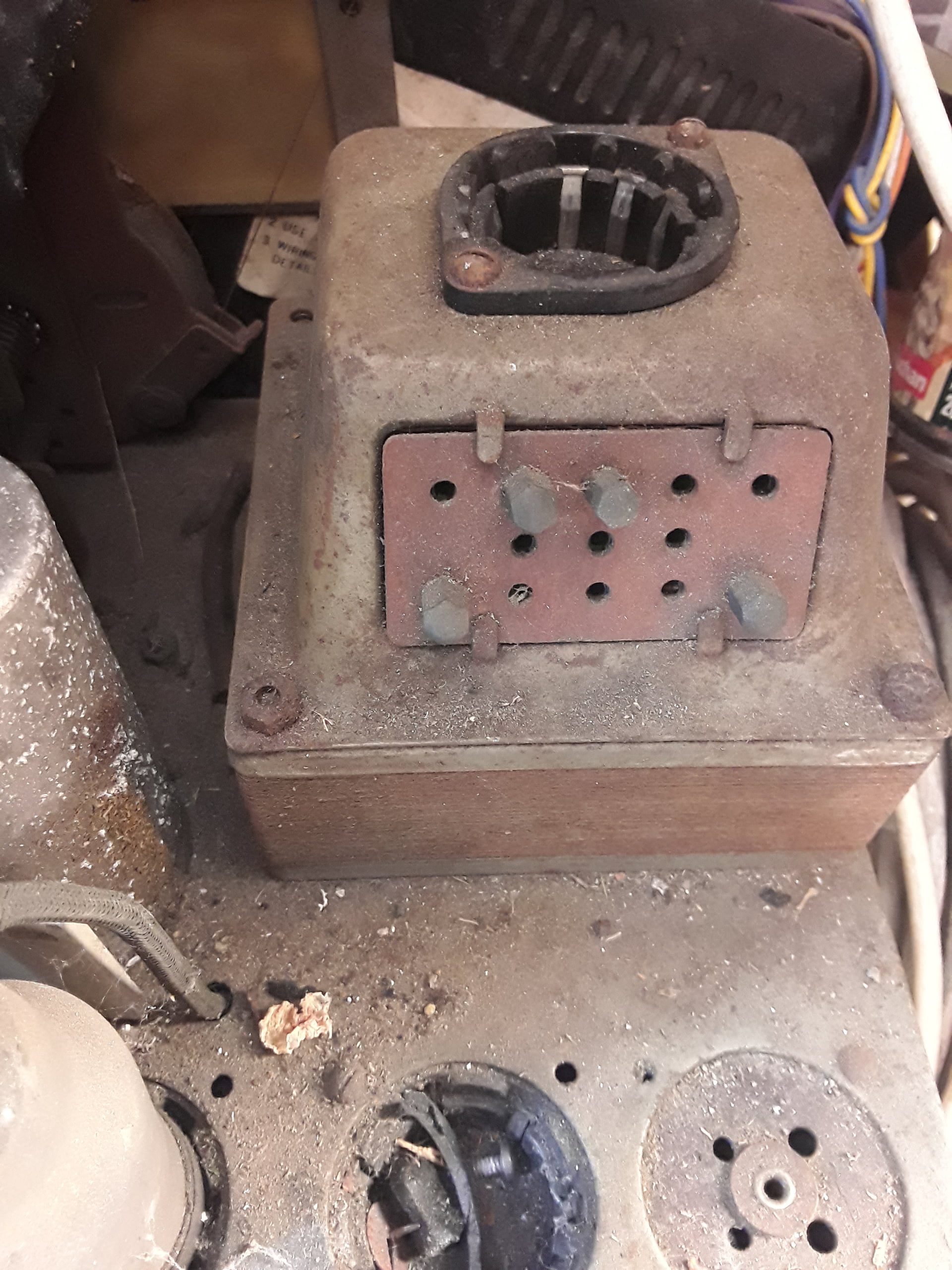

c’est exactement ce que j’ai fait
sur qu’au hasard ce sera difficile de trouver la position 220V
il faudrait prendre un ohmmetre et un peu reperer
ou arrivent les fils alim secteur ?
toutes les position sont-elles fonctionnelles ou il y a des positions garage pour les pions inutilisés ?
Normalement il y a « 32 positions », il en reste 2 à pratiquer… :smile:
@Boutet_Rene
et si on essayait de percer le secret de cette commutation ?
avec un ohmmètre et un peu de logique on devrait y a arriver
on a 2 etages de contacts
il faudrait tout d’abord établir la « carte » des contacts supérieurs et la même chose pour les contacts inférieurs > y en a t il qui sont relies entre eux directement ou qui sont manquants ?
ou arrivent les fils secteur ?
Je viens de regarder sur une épave Proclamor ,je ne suis pas sur qu’il soit en 220 volts
Salutations Jean-Luc
bonjour merci jean luc il est en position 110 je vais me pencher dessus la semaine prochaine
Bonsoir
Je n’arrive pas à trouver la position ,l’intérieur est assez oxydé il y a peut-être une partie de l’enroulement coupé, malgré tous mes essais la résistance ohmique ne dépasse pas les 15 ohms ,c’est peut-être pour celà qui était positionné sur le 110 volts ,la combinaison en photo sur le grand livre ne fonctionne pas !
