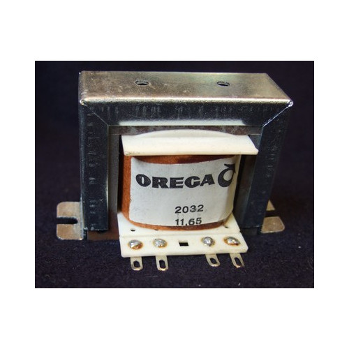

bonjour a tous
voila j’ai démonté un TS qui est coupé entre 1 et 4
la sortie 4 relier a l’anode d’une 6F6G ,
se transfo a 4 connexions de 1 a 4
les connexions 1 a 3 reste bonne je voudrez savoir
si il y a un risque a l’utilisé pour un autres tube avec qui
pour les connexion qui son encore bonne correspondrais
a un autre tube ,je peut mesurais l’impédance pour 1 a3 qui reste intacte
pour l’instant j’ai juste mesurais la résistance

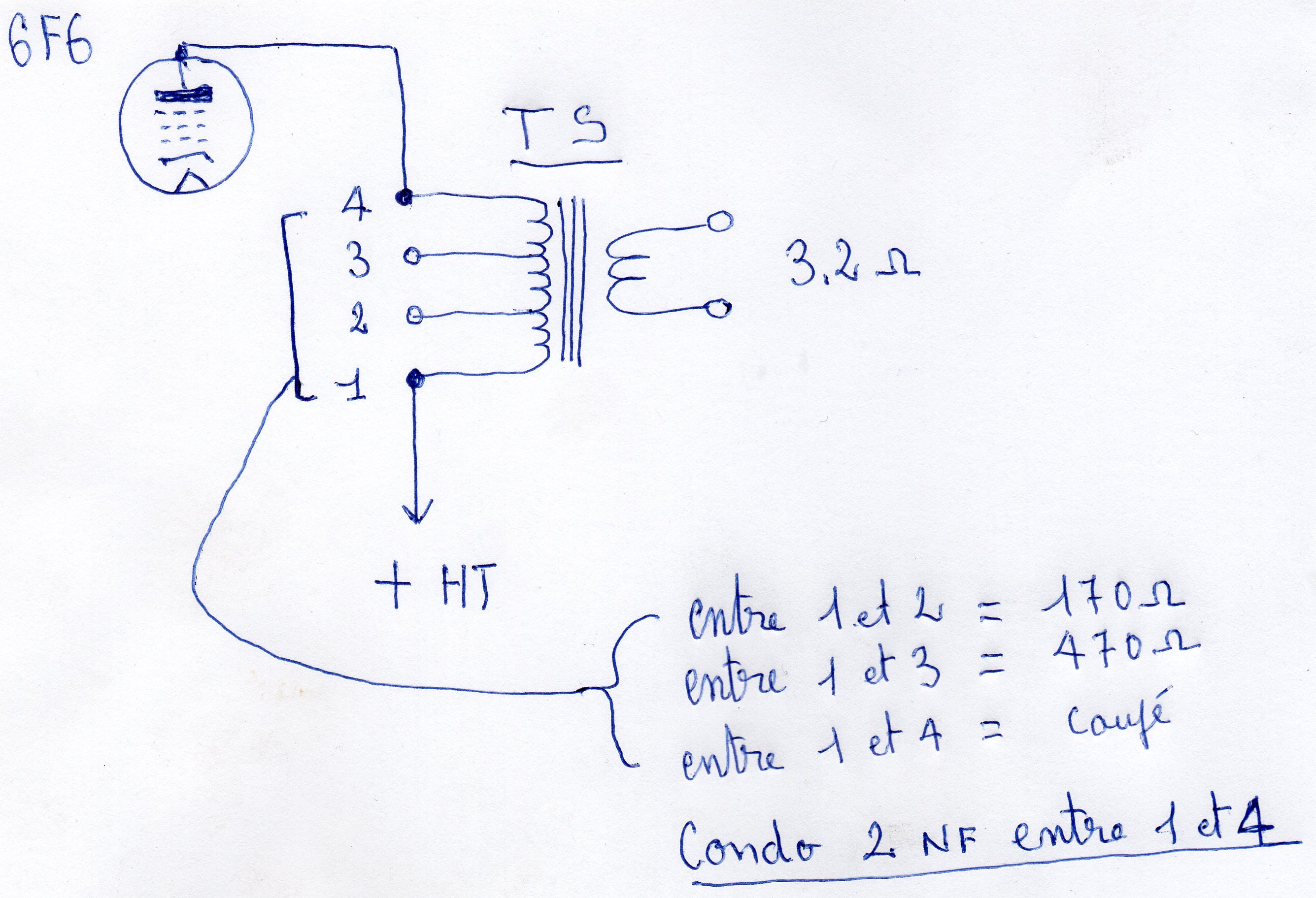

C’est plutôt entre 3 et 4 que c’est coupé, non ?
Parfaitement exact…et logique ! Super032
re
oui bien sur @radiocomm3, entre 3 et 4 ça va de soi et pas de doute ,
je voulais simplement dire que la mesure entre 1 et 2 bonne 1 et 3 aussi son bonne
mais entre 1 et 4 niet ,voilà la confusion ou mal exprimer ,mais bien coupé entre 3 et 4 ,
@aldo78 plus que logique mais vu le dessins et en notant le (1) chaque fois comme référence
je pense être compris ,
merci a vous tous

merci @furet36 mais la C est le condo de 2 nF en // qui était coupable ,
mais je trouve bizarre que la 6f6 n’ai pas dégagé avec le TS ,
mais vraie aussi longtemps stocker à l’humide sa arrange pas
Bonsoir
si le condensateur de 2nF etait bien branche comme il est dit plus haut entre 1 et 4 je ne vois aucune raison pour qu’il ait pu tuer le transfo.
Par contre si le condensateur etait branche, comme sur certains montages, entre plaque et masse son C/C/ est fatal au transfo
Par contre en insistant une fois le transfo mort: plus de tension plaque sur la 6F6 donc risque de tuer le tube par un courant G2 trop important.
Radiolo
re
@Radiolo le condo branché comme indiqué entre plaque et +HT
le condo était carrément en cc ,moi j’ai pas brancher le poste
j’ai juste constaté la coupure du TS entre 3 et 4 mais la finale encore bonne
et aussi la bobine d’excitation HS
donc ses quoi qui a fusiller le TS renseigné moi merci
car j’ai réfléchi et comme vous dite le 2nf la façon d’être brancher y a pas de raison
omale
a mon avis la “vieillitude” et l’humidite

ok bien compris je ne le réutiliserai pas
mais par curiosité vais le soumettre à une HT
un moment juste pour voir ,merci Radiolo.
omale
en ce cas il arrive quelquefois ,quand la HT est suffisante, que la coupure se repare (par fusion de la micro coupure) de façon malheureusement ephemere ou que le transfo se mette carrément en C/C si l’amorcage se produit entre deux couches de fil …
Ou qu’il ne se passe rien du tout.
