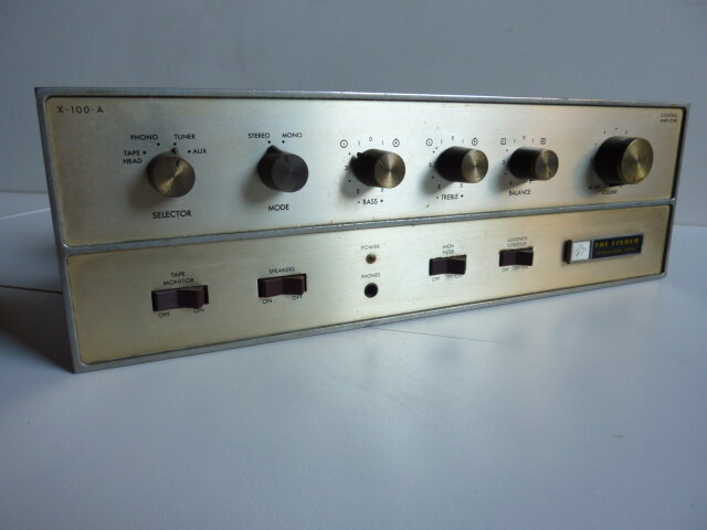

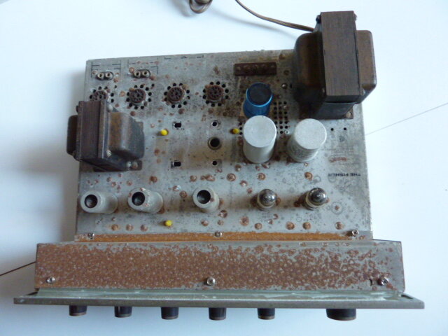

Transfo sortie ampli FISHER X 100 A.
Je recherche transfo sortie manquant pour cet ampli.
Gros travail de restauration en vue, mais seulement si je trouve la pièce manquante.
La référence sur transfo restant est: T 11090114-2B.
Merci d’avance pour vos réponses éventuelles.
J-F.
Bonsoir J-F,
Il y en a de temps en temps sur ebay.
Le problème c’est qu’avec le port cela monte vite le prix…
Sinon, tu aurais plus vite fait de monter deux autres transfos de sortie identiques. Ce doit être assez standard.
C’est du PP d’EL84 / 6BQ5 - 8000 ohms 8 ohms.
Si tu cherches une seule pièce avec le même montage et look, regarde chez Hammond ref 1608.

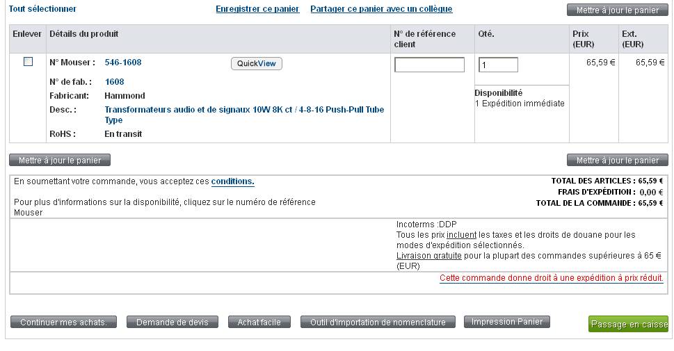

Chez Tube-Town, on trouve des transfos Hammond, notamment le 1608 pour 64,65 €TTC mais aussi d’autres modèles…
Pour joindre cette entreprise: www.tube-town.net site en Anglais ou Allemand.
Je n’ai bien sûr aucun intérêt personnel chez ce marchand.
Amicalement.
Pierre.
J’ai déjà eu l’occasion de faire des commandes groupées chez Mouser. A l’époque, le port était gratuit à partir d’un certain seuil, cela vaut le coup si on a besoin d’autres composants.
Pour AES, le port US - France étant très cher (à cause du poids), cela fait monter le risque des frais de douane (qui sont calculés sur l’ensemble de la facture), comme je l’ai déjà expliqué. Actuellement, on passe de moins en moins au travers et cela fait mal.
Il vaut mieux le trouver en Europe ou encore mieux, patienter et attendre la bonne occase.
Une autre solution serait de monter deux TU101 ou équivalents en position verticale, sur équerres. Avec un peu de peinture noire sur le fer des transfos, on obtiendrait un look, certes pas d’origine, mais vintage quand même.
P.S. Je viens de vérifier chez Mouser. Il est toujours bien indiqué que la plupart des commandes dépassant 65€ donnent le droit à une expédition gratuite.
J’ai simulé la commande d’un 1608 seul et le port est gratuit. :wink: C’est bon à savoir.

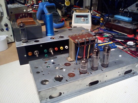

Je possède effectivement deux TU 101, mais je les conserve pour des manipulations:
Laissons faire le temps; à défaut de pièces d’origine, le lien que tu m’as communiqué me donne une bonne solution.
