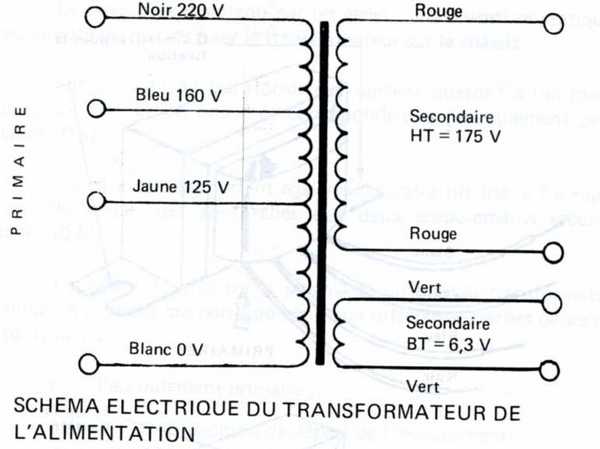

je suis à la recherche d’un transformateur :
  • primaire 220v
  • secondaire 250v;6.3v
    c’est pour remplacer le transfo du générateur ht modulé 412 de chez eurelec.
    Si quelqu’un a ça dans ses tiroirs ça m’arrangerait bien 8)
Je pense que vous vous trompez, la HT au secondaire est de 150 à 175V.
Voir schéma joint :
  1. ah bien merci pour l’info, vous pourriez m’indiquer l’adresse où vous vous êtes procuré ce schéma s’il vous plait ?
    et je suis toujours à la recherche du transfo qui va bien :smiley:
Je pense que ce schéma provient de la doc Eurelec qu’on trouve un peu partout…
