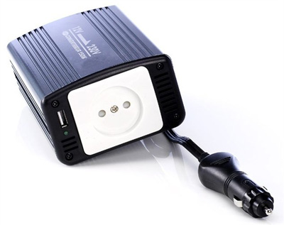

Le plus simple pour vous serait d’utiliser un convertisseur 12/230V que l’on peut trouver pour des prix assez raisonnables ce qui vous éviterait de longues et difficiles modifications de vos appareils.

Il serait plus simple quand même de réaliser des convertisseurs 12/320Vdc de les insérer dans les appareils (s’il y a la place) et d’alimenter les alims d’origine avec ça éviterait de grosses modifications.

« le plus simple » oui assurément !
mais le plus encombrant et le plus gaspilleur en énergie
