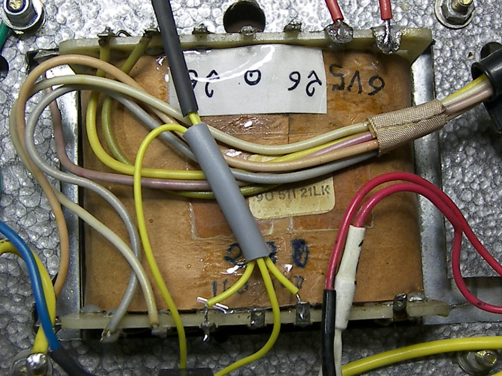

J’ai récupéré quelques gros transfos de Tv couleur a tubes,
Qulles étaient en général les puissaces de ces transfos volumineux qui pesaient au moins trois ou quatre Kgs voir plus mais dont la tension de sortie n’était pas tres élevée car il y avait souvent des doubleurs de tension.

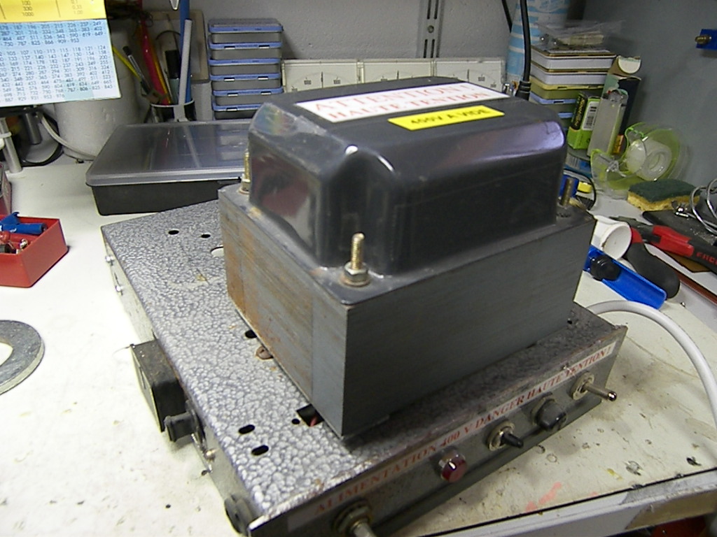

mais si il provient bien d’une TV j’ai recapoté et conservé le répartiteur de tension qui est assez compliqué.et monté sur un châssis de récupération afin d’en faire une alimentation auxiliaire.
La Ht fait deux fois 140 volts ou 280 a vide sans point milieu.
Il y a le 6,5 volt et du 2x26 volt.
il est vrai que vous me mettez le doute mais je ne voit pas autre chose comme récupération.

Les transfos de TV ont souvent 2 enroulements 6;3V, un en très gros fil pour les filaments et un autre en fil fin bien isolé pour le TRC.
D’autres n’ont pas de gros enroulement 6,3V, mais un ou 2 enroulements d’une centaine de volts pour chauffer les filaments en série sous 300mA (tubes série P 300mA.)
On a vu un peu de tout au fil des générations de TVC…

Comme Pierrot du 82…m’étonnerait que,capoté,ça vienne d’un TVC, mais j’ai pas tout vu…
1x140 en tv avec doubleur ça c’est fait
2x140 sans utiliser le p.m. c’est surement très rare, et le 2x26 pour polar. en tv??
Ressemble plus à un tsfo d’alim d’ampli BF du genre 2 ou 4 EL503 avec dans les 300V et 30V de pol.
Voire d’une alim HT, régulée, gros débit.

Non non simscol je persiste mais je précise c’est moi qui lui ai mis le capot, il est sur qu’il ne provient pas d’un ampli BF.
Et je ne voit pas ce que j’ai démonté d’autre.

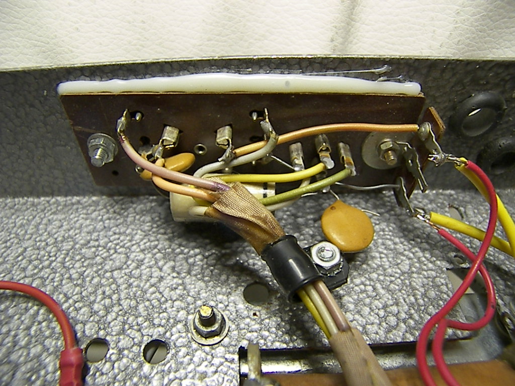

Et c’est vrai q’il est bizare, c’est bien pour cela que je l’ai mis sur se fil de discution, c’est pour qu’on en parle…mais je pense que les spécialistes des TV vont trouver une réponse.ci joint une photo du répartiteur que j’avais conservé vu sa complexité,si ça peut aider.

Je pense me souvenir que ce répartiteur était monté sur une télé Schneider, pas forcément une TVC.
On trouve la même chose sur les Thomson. Le transfo ressemble à celui monté sur certains EMO dont la HT montait à 280v et il y avait du 26v basse tension. Toutefois, ce transfo possède des joues en plastique alors que ceux que j’ai vu ont des joues en carton.

Ce transfo pourrait provenir d’un SCHNEIDER chassis CL5 (le premier) ou 5212 le second, ma mémoire me fait défaut.

tout ça, c’est que des tranfo TVC avec et sans doubleur avec du 6,3 et 20/26v sur les gros océanic( comme TVC 3
double C ça débite dur et en 280v
