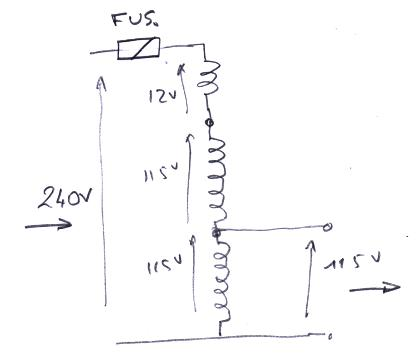

Les petits autotransformateurs sont certainement quasiment introuvables. En revanche, on peut utiliser un transformateur classique avec deux primaires 115V, en n’utilisant pas le secondaire, comme un autotransformateur. Par exemple ça 33x29x15mm et 1VA, donc à réduire pour cet usage. Plus petit va être difficile à trouver à mon avis.
Le condensateur est probablement la solution la plus simple, à déterminer par essais.
Donc les deux primaires son montées série pour le 220v et je me branche sur une seule bobine primaire pour sortir du 115v c est ça ?:stuck_out_tongue_winking_eye:

La solution proposée par @Osgood est valable. On peut même ajouter en série avec les enroulements primaire 115V un enroulement secondaire 12V (dans le bon sens !) pour avoir un primaire au total de 240V.

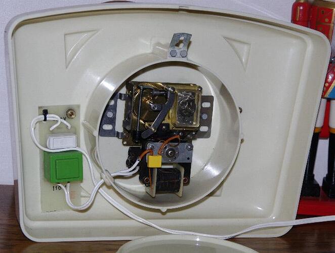

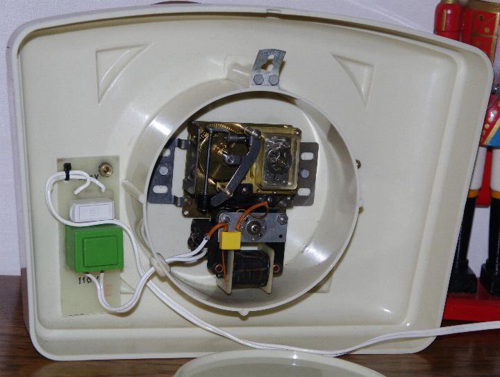

Solution adopté sur cette horloge « Manufrance », avec un transfo 3 VA.
Mais danger !!! L’enroulement du moteur n’est peut-être pas isolé du mécanisme et l’ensemble de l’horloge est reliée directement au secteur.

Il faut juste faire attention à respecter le sens des enroulements du transfo.

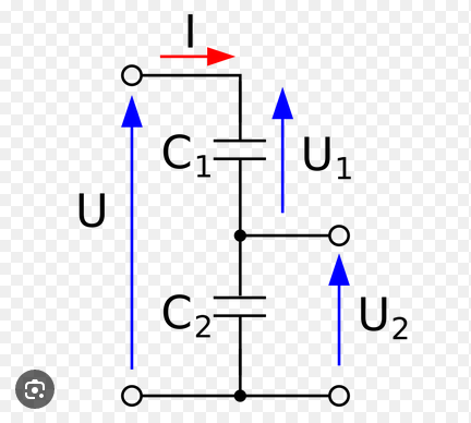

Une alimentation via un pont diviseur capacitif est-elle possible, s/s réserve de faire l’isolement avec le châssis métallique ?

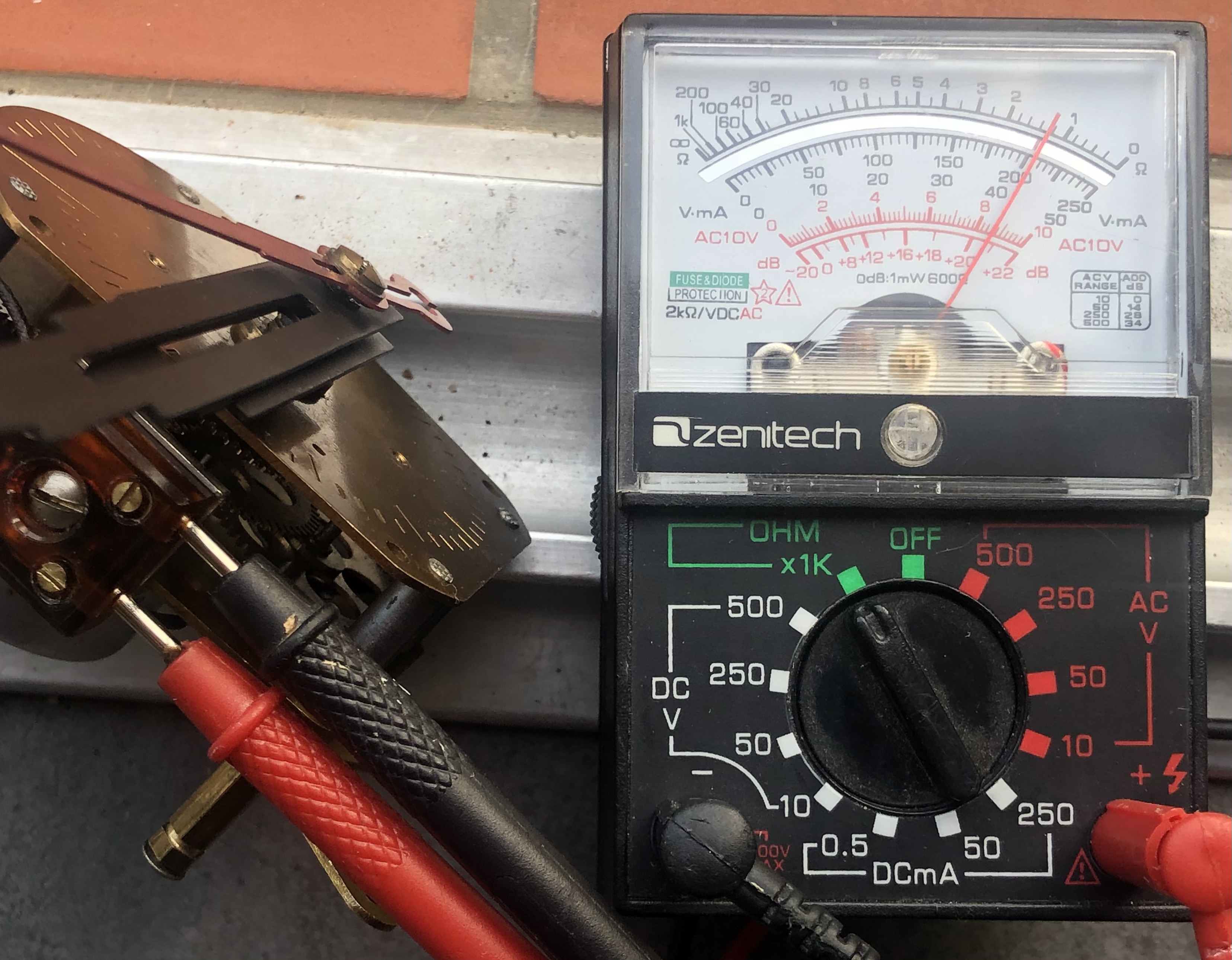

Voici donc la mesure du moteur avec mon testeur pas terrible
