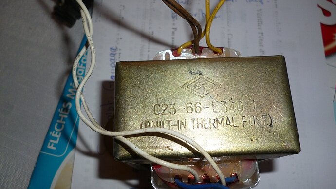

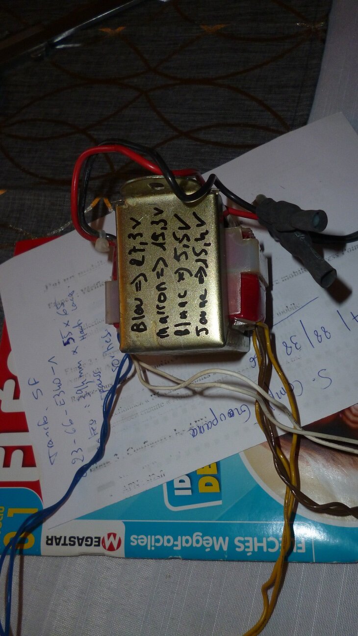

J’envisage de me construire une nouvelle alimentation réglable BT, et pour cela, j’ai mis la main sur un transfo. de marque SF (?) et pour lequel je n’ai aucune information. ce transformateur possède 4 sorties avec des voltages différents (27V, 19V, 5.5V et 15V)
Mon problème, c’est que je n’ai pas la puissance de ce transfo. Les info. se trouvant sur le corps de la pièce ne veulent rien dire pour moi… :roll_eyes: (C23-66-E340-1)
Les cotes de ce transformateur : Epaisseur = 39.4mm Hauteur : 55mm Largeur : 65mm
Et les photos :
Si quelqu’un à de la documentation concernant cette marque « SF » peut-être serait-il possible de trouver les caractéristiques de ce transformateur ?
D’avance merci et bon réveillon ! :wink:
Dom.

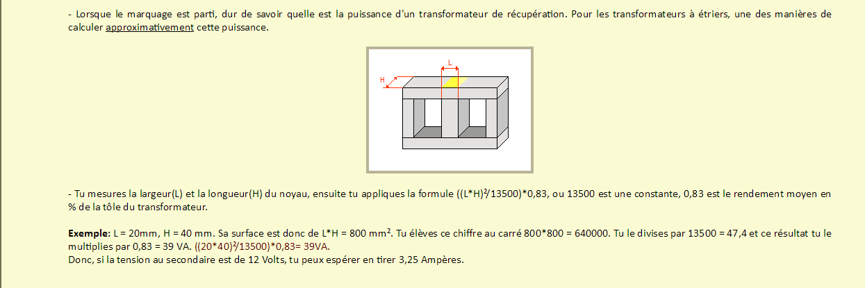

Bonsoir il y a cette formule pour calculer la puissance d’un transfo .
Bonsoir capa17,
Ok ! Donc après avoir fait des calculs en utilisant 2 méthodes différentes, j’arrive à 40mA. Transfo trop peu puissant pour ce que je veux faire ! 90mA aurait été un minium… :unamused:

Ce sont des VA qu’il faut trouver… :wink:
Pesez votre transfo pour avoir une idée de sa puissance (donnez nous le résultat)
Oups ! 43 VA avec un calcul et 40VA avec l’autre. Alors qu’il me faut 90 à 100VA. Dans mon message précédent « je m’es trompé » :blush:

Il faut mesurer la section : Hauteur d’empilage x largeur de la jambe centrale (ou 2x une jambe latérale)
La section est donnée par la formule S=1,2√P.
Votre transfo doit faire environ de 9VA.
Attention il s’agit de la puissance totale, elle est à répartir entre les différents bobinages, suivant la section du fil.

Je me suis trompé dans mes calculs, c’est la section qui fait 8,8cm² la puissance est donc d’environ 50VA
Sorry.
Cdt,
Gérard

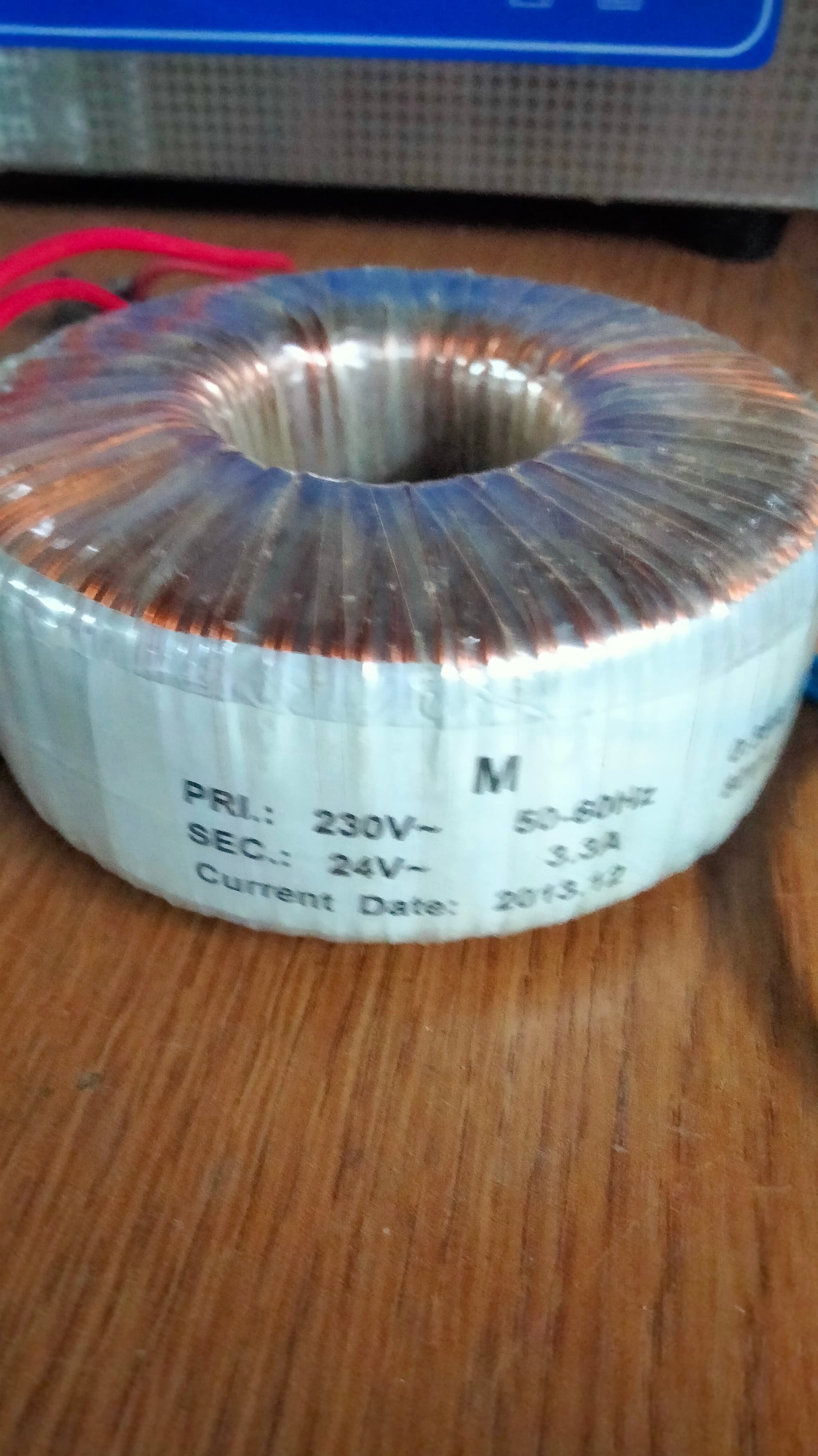

J’ai çà
Transfo torique 230v/24v 3.3A
C’est gratuit
Suite en mp
Denis
