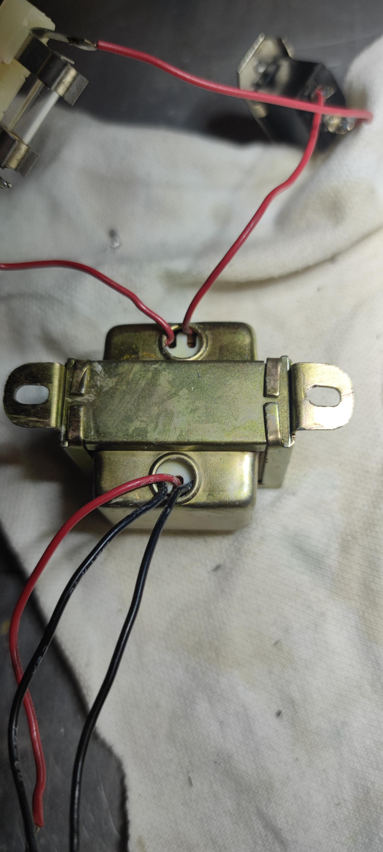

j’ai une radio optalix TO 503 et il me semble que le transformateur soit HS.
Est ce que quelqu’un pourrai me donner une référence pour le changer.
il n’y a rien d’inscrit dessus.

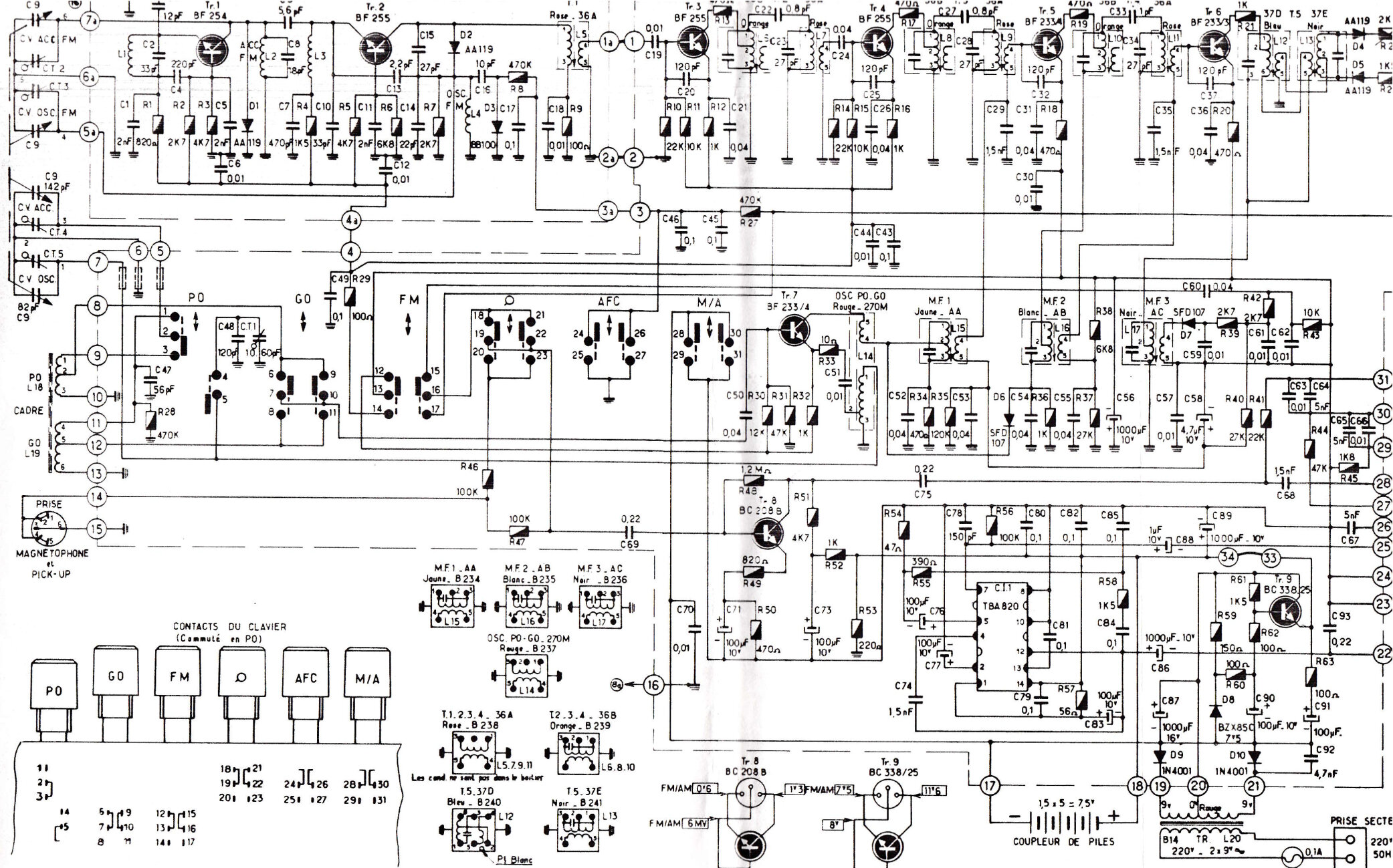

Bonjour et bienvenue chez les fanas de vieilles techniques
La fiche de ton poste et son schéma sont ici
cliquer 2 fois sur l’image pour agrandir

C’est marqué : 2x9V. Avec 100mA par secondaire on doit s’en sortir largement.

Il faudrait vérifier les diodes D9 et D10 ainsi que C87.
Sur le TO308, le transfo est encapsulé dans du métal et a un fil soudé sur ce capot.
Comme le câblage de l’alimentation est assez spécial; moi, je me méfierai avant de remplacer le transfo et m’assurerai que le nouveau n’induise pas des parasiter ou ronflettes…
Ces transfos blindés étaient courants sur les radios. Pour trouver ce genre d’oiseau rare de nos jours il faut se tourner vers la récup d’épave. Optalix a dû le monter sur tous les modèles de l’époque.
Est ce que la mesure du transfo a bien été faite directement sur les fils de sortie avec le multimètre en position VOLT ALTERNATIF ?
Autrement le transfo peut être remplacer par un modèle avec un seul enroulement de 9V 0,5A ou 1A mais avec un pont de diode. Par contre, je ne suis pas certain que @patrick92 sache le faire .

J’ai testé le transformateur démonté mais en courant continu.je me suis trompé ? C’est en alternatif.?

Oui il faut être en courant alternatif. Tu commences par mesurer le secteur pour être certain que c’est bon.

je viens de refaire la mesure corectement et le transfo n’est pas HS.
sortie à vide 13v 45.
je vais vérifier les diodes D9 et D10 ainsi que C87.
