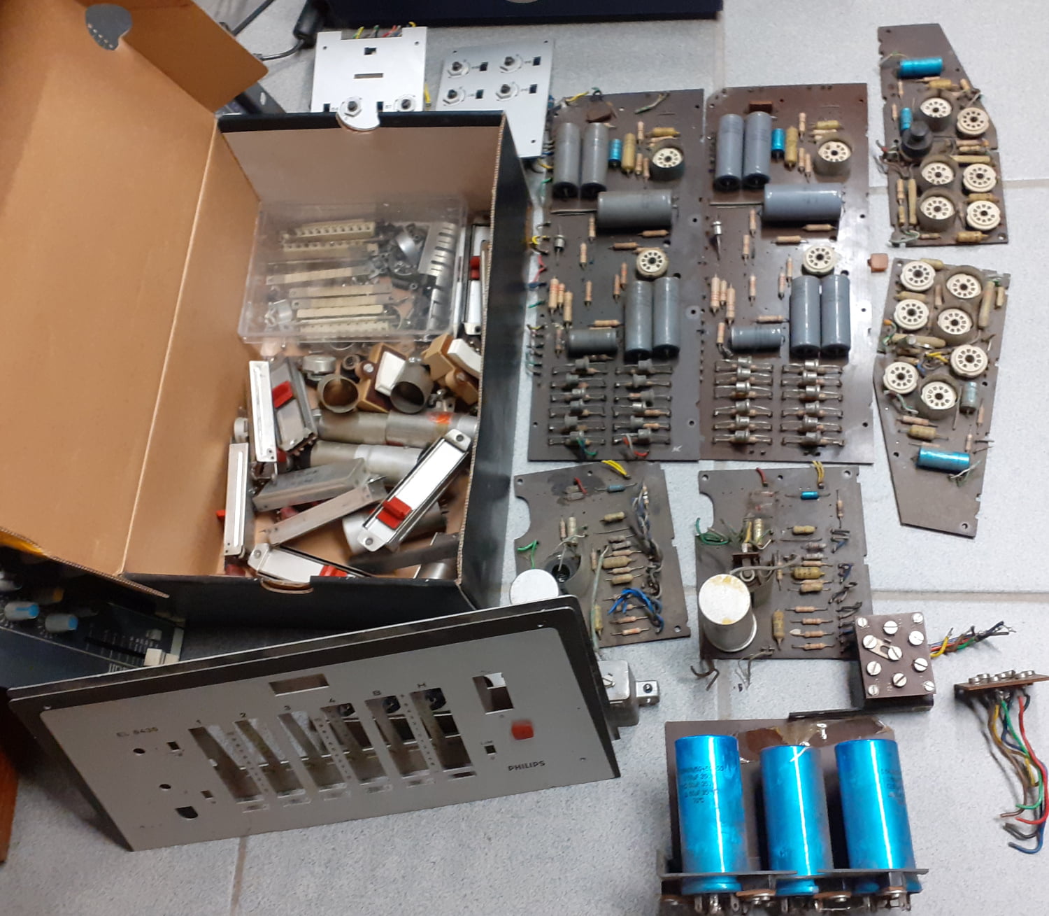

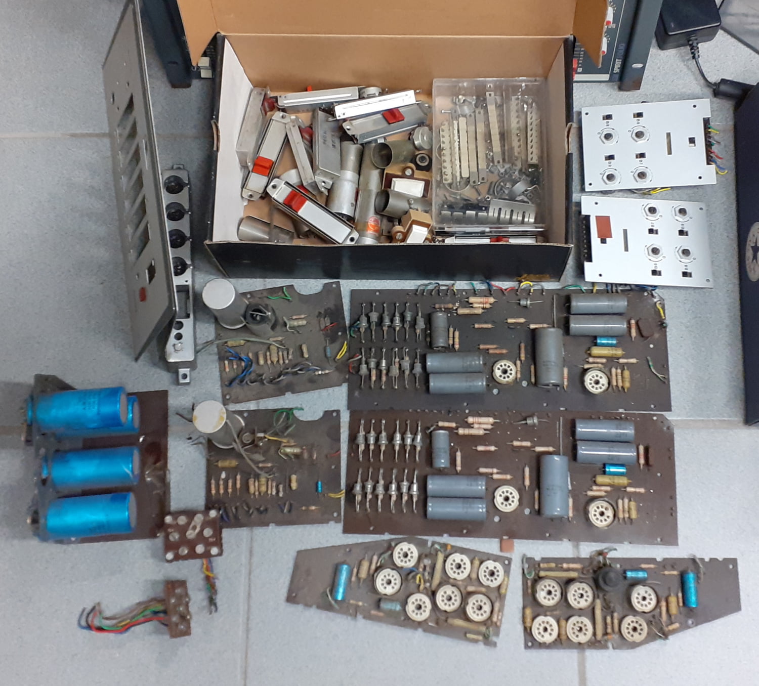

Si vous envisagez de remonter un EL6435, ou réparer un exemplaire, j’ai encore des pièces provenant de deux épaves. Il y a tous les circuits imprimés, les systèmes de réglage des polarisations (tôles avec potentiomètres et interrupteurs), deux faces avant, interrupteurs, potentiomètres à glissière (particuliers), barrettes de câblage en céramique,…
Voir photos ci dessous…
Pas sur les photos : il reste encore aussi 4 sockets céramique 5 broches pour les lampes de puissance (elles n’étaient pas sur les circuits imprimés) et 4 connecteurs d’anode, ces pièces sont de qualité et céramique.
Je n’ai plus les transfos d’alim, ils ont dépanné un pote Hollandais il y a plus de 10 ans, ni les châssis, ni non plus les transfos de sortie, qui étaient brûlés.
Car c’est une panne de ces amplis, le montage pour le réglage des polarisations des lampes de sortie est particulier, les mauvais contacts y apparaissent et l’étage de sortie « cuit », en emportant les primaires des transfos de sortie…
Si ces pièces vous intéressent, c’est juste contre le coût du port par Mondial Relay depuis la Belgique : je n’en ferai rien (il y a au moins 15 ans qu’elles sont dans les cartons)…
