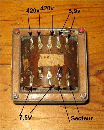

Je voudrais avoir votre avis, car les fils secteur étaient soudés sur la patte 8 et 9.

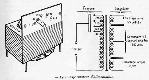

Mais d’après les images internet :

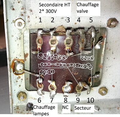

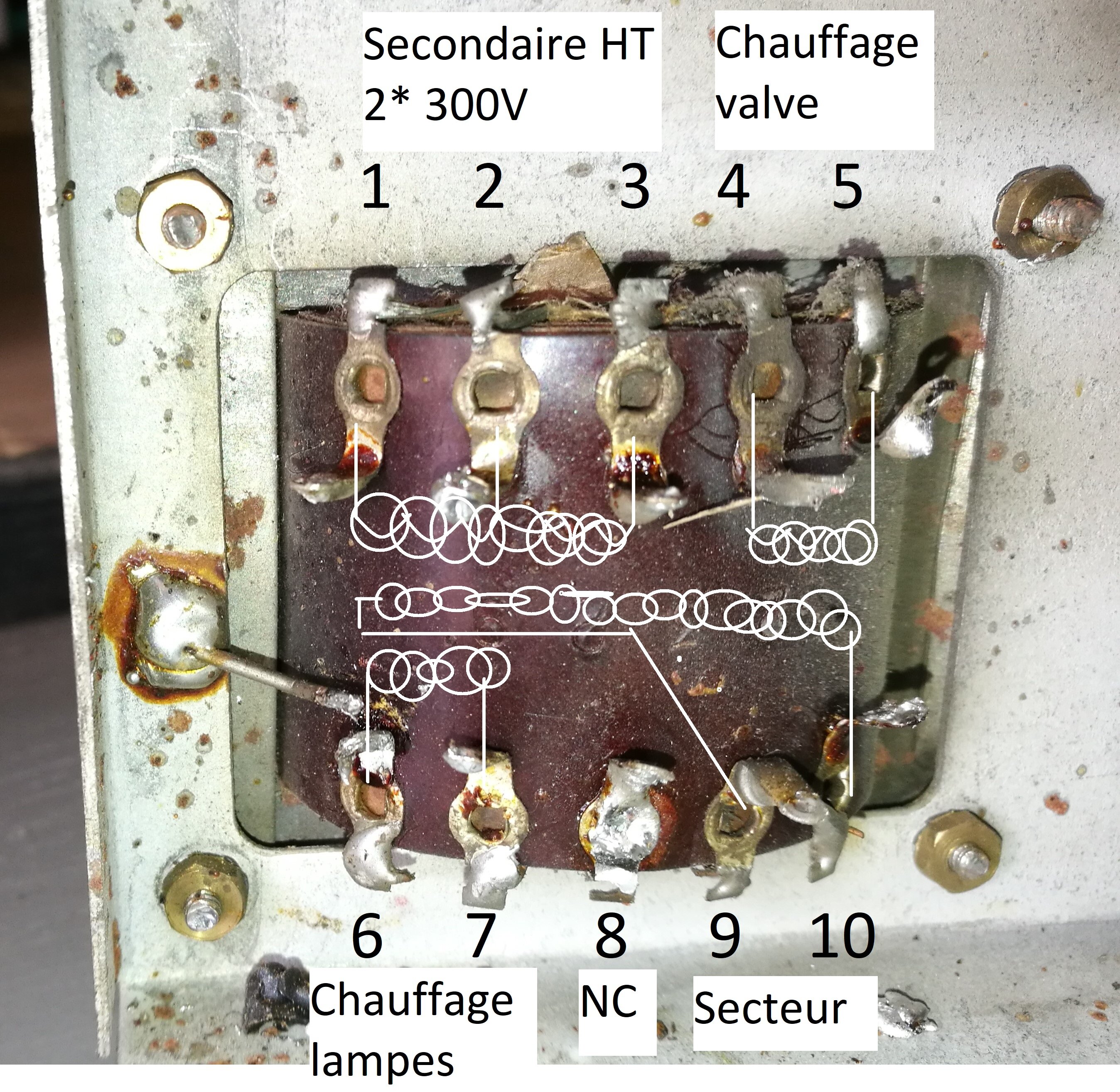

ET mes mesures au multimètre :
  • faible résistance du bobinage entre 1, 2 et 3
  • entre 4 et 5
  • entre 6 et 7
  • entre 9 et 10
Je pense que le secteur n’était pas branché au bon endroit, mais la patte 6 était relier au châssis… quel est votre avis ?

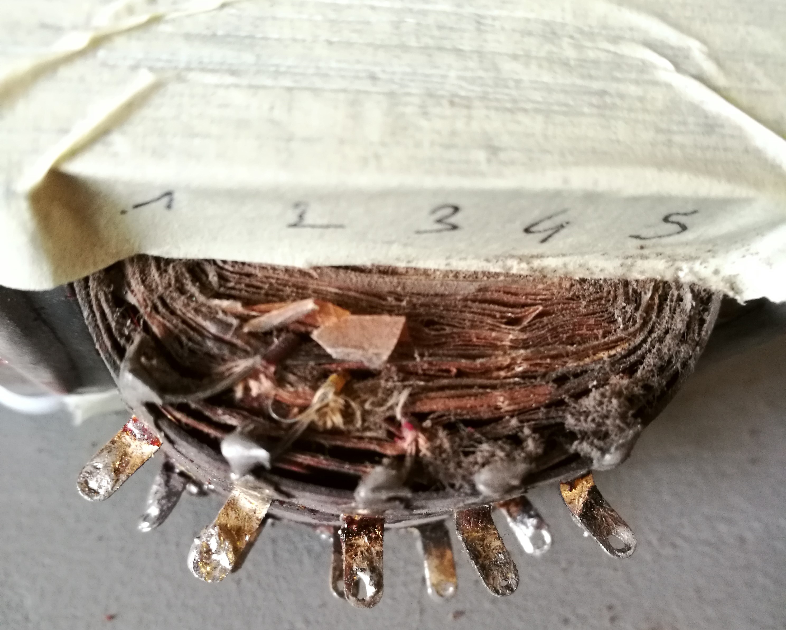

Puis le transformateur a plutôt triste mine, pensez-vous qu’il faille le changer ?

Bonjour et bienvenue chez les dingues de la TSF
la cosse 8 NC sert de cosse relais pour connecter l’inter A/M
le secteur arrive sur 8 et 9 et l’inter est branche entre 8 et 10
on peut aussi faire
secteur entre 8 et 10 et inter entre 8 et 9
pas de probleme on peut essayer le transfo a vide et le laisser sous tension qq temps pour voir si rien d’anormal
