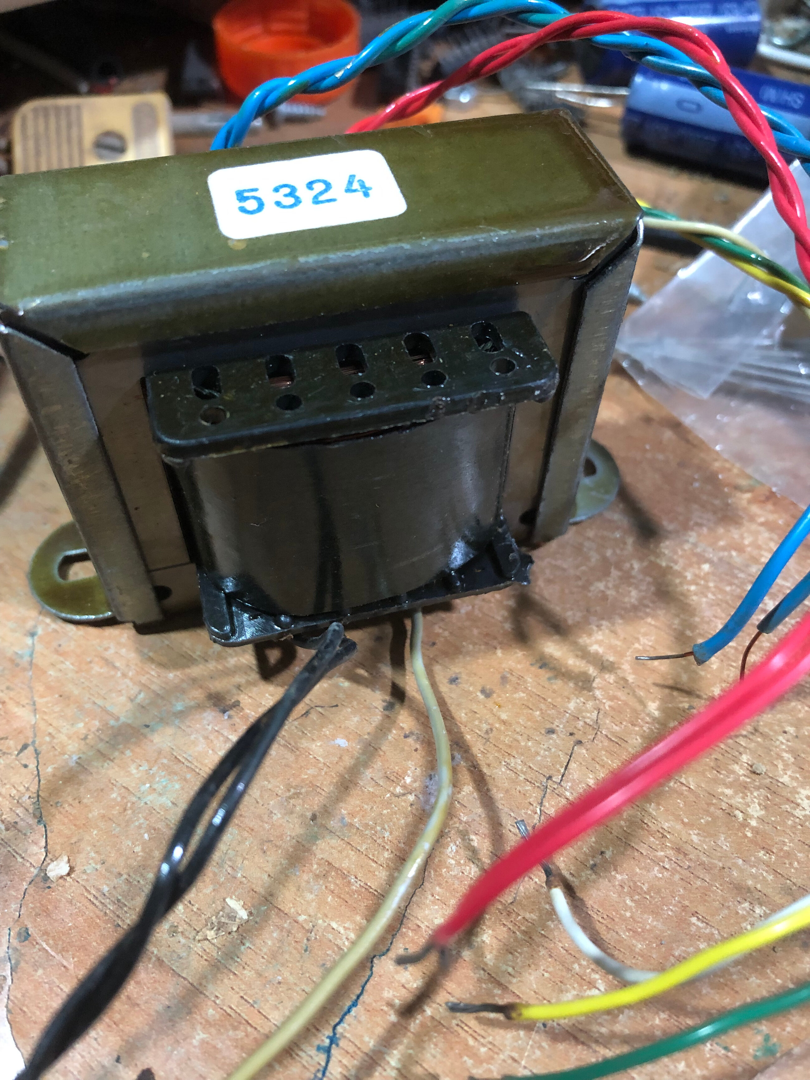

j’ai récupéré ce transformateur
apparemment le primaire est sur les 2 noire 368 homs
le gris n’est relié a aucune des bobines

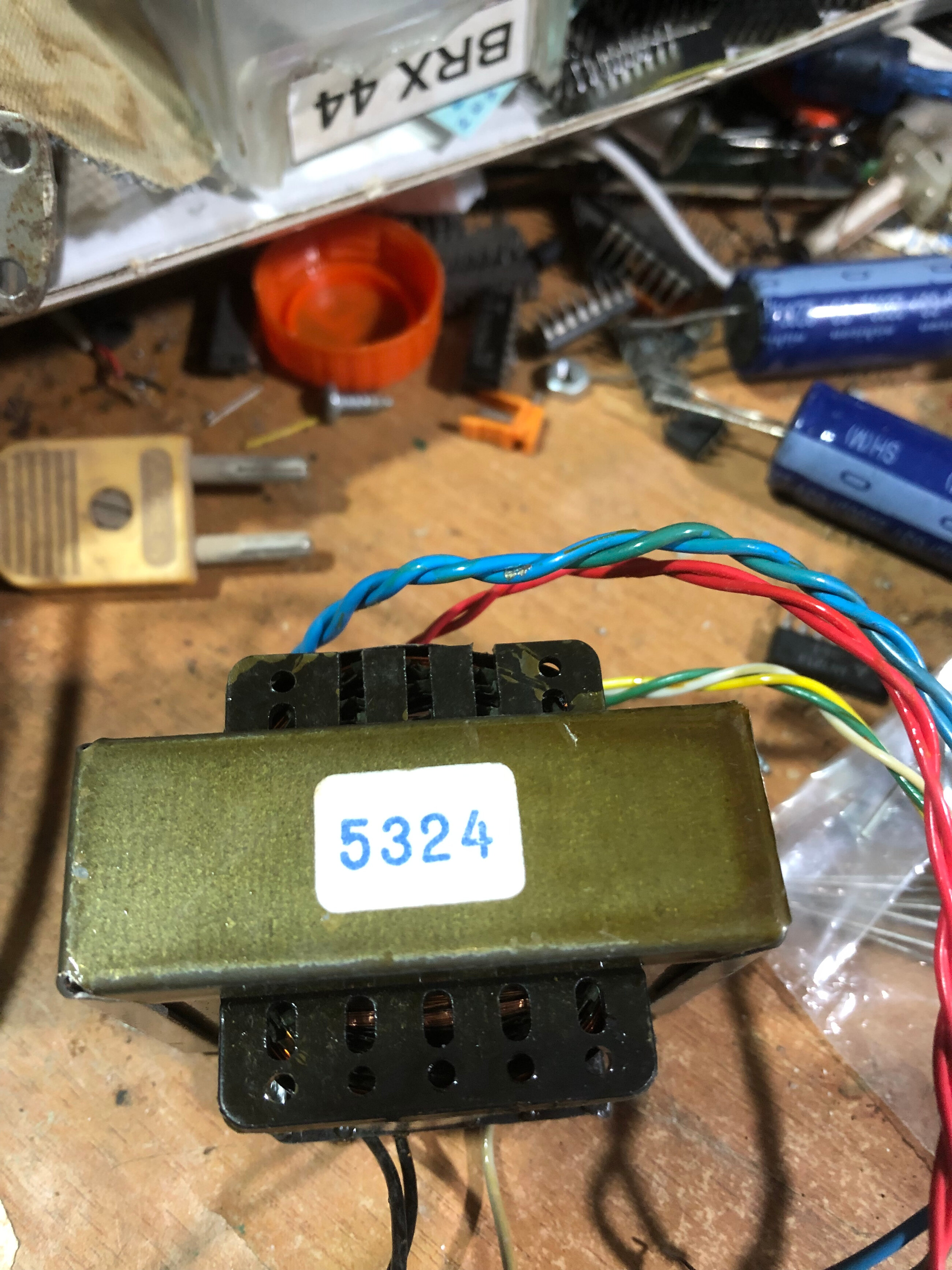

pour le demarrer ne pas oublier une lampe 60 a 75W en serie
cela evitera un tchouff si le primaire est en 110V
bonsoir apparemment les noire c est du 110v 368 ohms
je crois manque un fil gris
