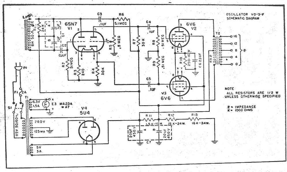

Transformer un oscillateur us army push pull 6v6 en ampli

Alors j’ai décidé de tenter au plus simple pour commencer, c’est à dire installer un etage de 6sn7 supplémentaire. j’ai bien entendu la proposition de 6sj7 mais j’avais une 6sn7 donc j’ai récupéré un support et je pense tenter comme ça. Mon idée méthodique est d’abord de faire fonctionner l’ampli avec ce nouvel étage et si le son me convient, de l’améliorer jusqu’à la version définitive. Sinon changer tout de suite pour migrer vers une penthode.
Donc j’installe un étage du type de celui du lien plus .haut
A la sortie de ce lien et avant d’attaquer la 2eme 6sn7 dois je quand meme mettre un condensateur avant d’attaquer la grille?
Plus haut il est indiqué « attention à la ronflette si le nouveau tube est prés de la valve », mais c’est quoi la valve? :blush:
Je vais changer la résistance de cathode des 6v6 pour une 120ohms 16w.
Voyez vous d’autres modifs vitales sur le circuit avec le rajout d’une 6sn7?

Je commence par poser la résistance de 120 ohms sur les cathodes des 6v6 et j’allume pour voir puis je vais m’attaquer a l’installation du support de 6sn7. Mais l’alimentation 6,3v 1,5 A peut elle supporté l’adition d’une lampe supplémentaire sans soucis?

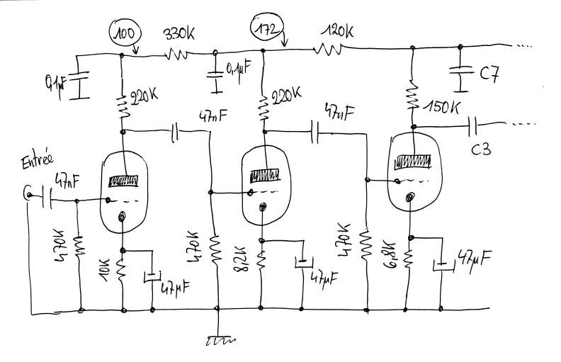

Je me demande bien, superchouf, où vous en êtes, dans votre projet. Tout particulièremnt à votre intention, j’ai pondu un schéma de préamplificateur pour votre appareil, avec une 6SN7, puisque vous semblez y tenir. Le schéma est joint.
Quelques explications: La triode à droite, sur mon schéma, est celle la plus à gauche sur le schéma original (V1). Elle y est donc déjà. Seul le câblage change. C3 est aussi celui d’origine de même que C7 (c’est la partie B, à droite, celle qui va aux écrans des 6V6).
Les capacités de découplage de cathode sont à 10 V et les autres condensateurs à 250 V. Pour 1 mV à l’entrée, vous trouverez 4,5 V à la sortie de la 3ème triode.
Je n’ai pas mis de potentiomètre à l’entrée, je pense que la gratte en a un. Sinon il faudra en ajouter un. Probablement sera-t-il même plus simple de prendre celui qui y est déjà, en le déplaçant seulement vers l’entrée. Attention ! Vu l’usage prévu initialement, il n’est pas sûr que le potentiomètre soit à courbe logarithmique. Si la courbe devait être linéaire, il faudrait le changer, à moins de ne se servir que du potentiomètre de la gratte.

Ben… superchouf voulait rajouter un préamplificateur. Ces modifications ne sont rien d’autre que cela. À superchouf de savoir si le jeu en vaut la chandelle. Moi je pense que oui, car que voulez-vous faire d’autre avec un tel appareil ? D’ailleurs, c’est bien moins de travail, que cela n’en a l’air, à mon avis. Probablement, que l’inductance de l’oscillateur était fixée dans un trou du chassis. En enlevant celle-ci, on pourrit peut-être trouver la placer pour placer le support du tube supplémentaire. D’ailleurs l’endroit serait même très propice.
merci à tous de votre aide et bien sur a souris blanche pour son schéma qui va bien m’aider!! (par contre je comprends pas à quoi correspond le c7 à droite du schéma et ou va cette piste… Je suppose que le c3 de votre schéma va a r6 de l’original c’est ça?)
j’ai récupéré un support de 6sn7 que je vais mettre dans le chassis à la place d’un « truc » cylindrique que j’ai enlevé du circuit. Il faut que j’agrandisse le trou d’un mm c’est tout.

C7 de mon schéma est aussi C7 du schéma original. C7B même. Ce condensateur est dans le bas du schéma original, 20µF 450 V, branché à R11, R12 et aux écrans des 6V6.
C3 de mon schéma est aussi C3 du schéma original, 0,1µF, branché à R5 et R6, à l’autre bout.

Ok merci j’ai compris je crois malgré 3 heures de sommeil et les tartines partout :wink: Je peux donc rejoindre le point de rencontre R6 R7 c2.
j’imagine que je change rien à la dernière triode de la 6sn7…
Et peux tu me confirmer que les 2 condos d’anodes sont bien des 47nf ? (j’ai un doute sur le 2eme)
D’autre part le potentiomètre actuel servira t il encore a quelque chose ? En ajoutant un autre plus tot (aprés si tout marche d’abord :wink: ) aurais-je l’équivalent d’un volume + master ?

Exact ! À moins de déplacer le potentiomètre, comme je l’avais écrit. Relisez donc cela.
Le couplage entre anode et grille se fait effectivement par des condensateurs de 47 nF. Au départ, j’avais envisagé 0,1µF, comme pour le découplage, mais cela avantage bien trop les graves. Avec les valeurs indiquées, la réponse est plate en fréquence.
Relisez mes propos.
En ajoutant un autre plus tot (aprés si tout marche d’abord Clin d’oeil ) aurais-je l’équivalent d’un volume + master ?
NON, pas vraiment !

1ère solution: Laisser le potentiomètre là où il est et ajouter le préamplificateur comme sur mon schéma. Avantage: Moins de travail, moins de crachements éventuels. Inconvénients: Risque de surcharge des tubes du préamplificateur. Ne connaissant pas votre gratte, je ne sais pas si cela s’applique ici. A-t-elle elle-même un potentiomètre ? Dans ce cas-là, cette 1ère solution est possible.
2ème solution: Déplacer le potentiomètre de là où il est maintenant, vers l’entrée. Les avantages et inconvénients découlent de ce que je viens d’écrire.
Vérifier absolument si la courbe du potentiomètre est logarithmique. Dans le cas de cet engin, cela pourrait ne pas être le cas. Il n’était pas destiné à cet usage, au départ.

Ca doit etre ma façon d’expliquer , en fait je voulais dire que r6 et r7 se rejoignent aussi au C7b…
