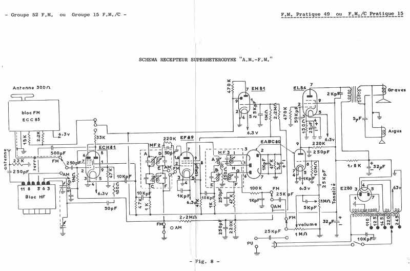

je me pose la question suivante (à part celle de l’existence réelle de l’univers) : peut-on prendre un récepteur basique superhétérodyne PO GO OC, et le transformer de la manière suivante :
  1. dans l’oscillatrice-mélangeuse, on débranche la grille reliée aux circuits d’accord; l’oscillateur continue donc à fonctionner, à la fréquence imposée par le commutateur de gammes, + le cadran, avec le décalage de la fréquence intermédiaire, qu’on peut retoucher éventuellement
  2. le premier transfo FI est débranché, et remplacé par une liaison capacitive avec le tube suivant, pour réaliser une amplification HF apériodique (risque que cet étage, prévu pour la FI ne suive pas trop en HF…), et idem pour la sortie, qu’on rempace par une antenne (en alimentant le tube, bien sûr)
  3. l’entrée PU sert toujours de source BF, mais la sortie du préampli (triode en général) est reportée sur la grille du tube mélangeur-oscillateur, pour la modulation de la HF
j’entends déjà rire, sur le principe, je ne crois pas qu’il y ait trop d’énormités, la difficulté viendrait plutot de l’adaptation des différents étages aux rôles qu’on veut leur faire jouer, et il y a également la puissance de l’oscillateur local, qui ne doit pas être si élevée… mais pour faire des essais dans une pièce, ça suffirait peut-être?
merci pour vos réponses éclairées !

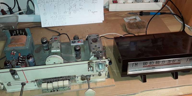

j’ai essayé, ça marche ! pour résumer :
  1. HP supprimé, transfo sortie chargé par 2 résistances de 20 ohms 1W en parallèle
  2. l’ ampli BF n’est pas touché, la sortie du potentiomètre qui suit l’entrée PU est redirigée vers la grille1 de la ECH81, et l’entrée de la triode préampli BF mise à la masse
  3. le circuit accord du bloc HF à la masse, la plaque de l’heptode ECH81 reliée à la borne antenne via un condo de1000 pF
et voilà la réalisation avec un vieux récepteur Eurelec, que je suis entrain de remetttre en état :
la source BF est un tuner FM qui a un niveau de sortie d’environ 500 mV ; comme il n’y a pas de changement de fréquence pour se ramener aux valeurs du cadran, l’émission se fait à la valeur affichée + la FI, soit dans mon cas 400 + 450 khz (ou un peu plus) j’atteris dans le milieu de la bande PO, aux alentours de 850-900 khz, sur mon Ducretet-Thomson remis en route récemment
petite démonstration :
conclusion : la seule ECH81 suffit ! je vais tenter de mettre tout ça sur un petit chassis à part pour des essais ultérieurs
PS: la partie BF étant restée intacte, rien n’empêche d’écouter ce qu’on émet en rétablissant la liaison potentiomètre-entrée préampli, si le récepteur est dans une autre pièce
j’ai oublié des choses : débrancher le premier transfo FI en sortie de la ECH81, et le remplacer par une résistance de 20kohms (+ self de choc, comme vue sur un schéma, mais je n’en avais pas sous la main…)

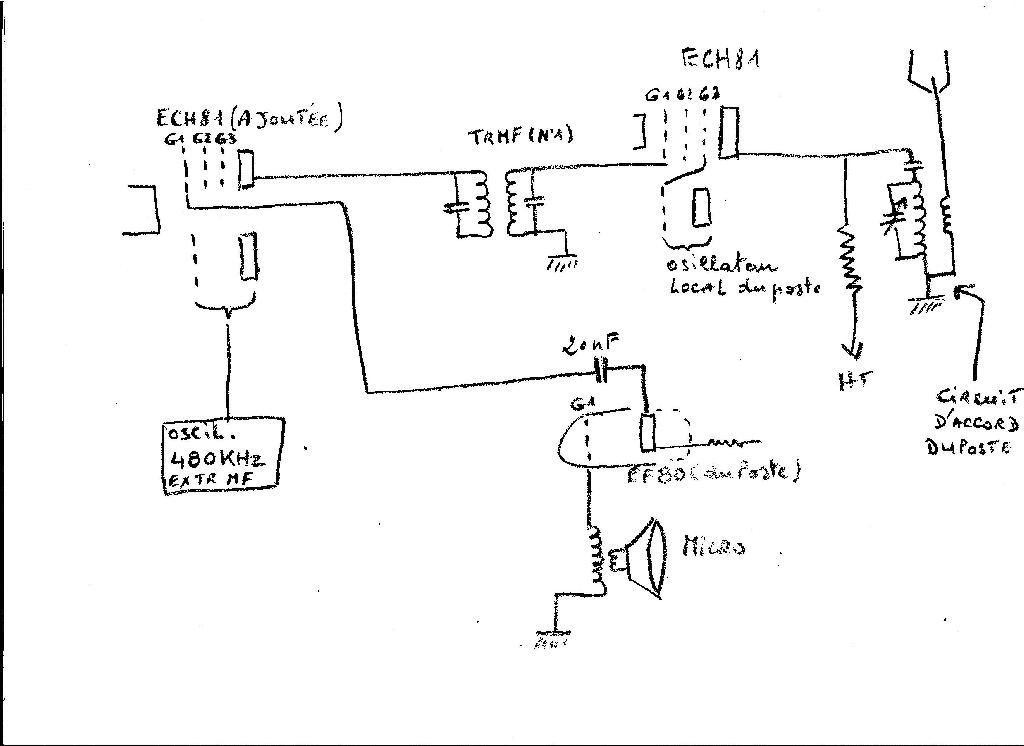

Voilà de la bidouille amusante mais tu n’utilises pas la BF du poste comme modulateur, ce qui t’empêche de brancher un micro dans la prise PU pour jouer au speaker (encore plus rigolo) .
Dans la bidouille de Toto, qui avait fait l’objet d’un sujet sur TSF-Radio, l’intérêt était de conserver l’étalonnage du cadran et des gammes d’ondes.
Pour cela je lui avait conseillé un oscillateur fixe à la fréquence MF avec l’amplificatrice MF montée en oscillateur en utilisant un transfo MF comme bobinage, puis la conversion de la fréquence MF sur la fréquence de sortie avec l’étage oscillateur mélangeur du poste et son bloc d’accord.
Ainsi le poste sort une émission modulée avec une fréquence correspondant à celle notée sur le cadran, ce qui n’est pas le cas si on utilise directement l"oscillateur, décalé de la valeur de la fréquence MF en dessus de la fréquence notée sur le cadran.

En relisant le sujet tu avais effectivement « l’idée », mais demandait des idées pour la réaliser, finalement c’est une somme d’idées, qui aboutit à ce croquis que tu as dessiné suite aux échanges …
Là je suis davantage d’accord, c’est moi qui aie eu l’idée et aie demandé des avis.
Ce n’est pas du tout ce dernier schéma que j’ai finalement adopté, il n’y a pas deux ECH81.
Regarde ce qui a été effectivement exécuté >>
