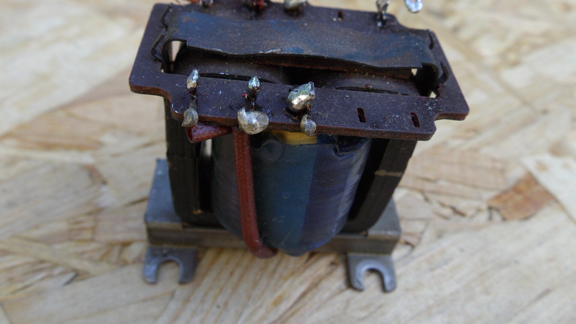

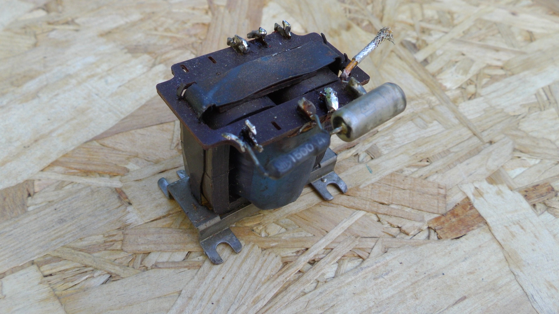

Transfos de sortie pour ECL86
Ces transfos étaient utilisés essentiellement sur des appareils allemands de qualité, avec un final BF équipé de 2 X ECL86, dont la réputation n’est plus à faire.
Le condensateur a été laissé sur place, ainsi qu’un bout de câble coax et la résistance de 1.5 k, dans le but de faciliter le repérage des branchements.
Le prix est de 20 euros les deux, avec le port inclus via MR

Transfo pour push pull de 2x ECL 86 ou pour montage simple 1xECL 86, si montage avec 2 lampes je prends

Je n’ai pas cherché les modèles de poste ou il etait monté ,mais montage stéréo avec 1 tube en sortie sur chaque ampli cela fait bien 2 tubes ou montage mono en pusch 2 tubes aussi; je ne cherche pas la polémique donc montage mono ; je ne prends pas

Pour Nounours, c’est comme tu veux. Ce qui est certain, c’est qu’il y avait 4 HP et qu’ils étaient en série deux par deux.
Ah ! je viens de retrouver! C’est le F6X42A/00 LE schéma va nous dire ça.
Voici le schéma
Alors ? Deux amplis séparés avec un seul tube, ou un montage pusch-pull ? Qu’en disent les spécialistes ??
bonjour
2 amplis séparés avec 1 tube par transfo (montage stéréo) donc je ne prends pas
