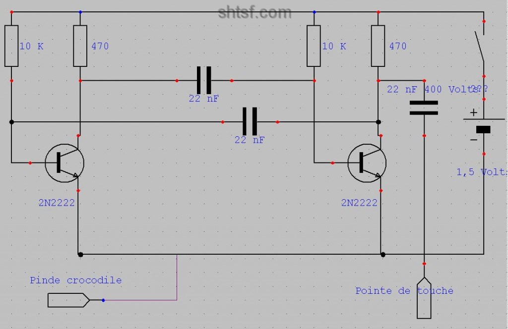

au signal tracer injecteur ( tres pratique sur les transistors )
La BF
La FI
Le melangeur ( on entend alors en tournant le bouton d’accord une sorte de gazouilli d’oiseau quand l’oscillateur local marche)
Injecteur de signal = un multivibrateur a 2 transistors alimente par une pile 3V ( ou 1.5V si vous aimez la difficulte de mise au point)
Le tout monte dans un tube isolant de 10 a 12 mm avec un bouton poussoir pour le declencher
Radiolo

Trouve sur le Web ( merci les retoactifs)
Radiolo

L’utilisation est tres simple
comme il s’agir d’un generateur de signal qui couvre une tres large bande de frequence il permet de tester completement le poste a transistor et de localiser les pannes
On injecte le signal sur le porentiometre de volume ( borne centrale)
Si on entend le son dans le HP la BF est bonne
On fait de meme sur le second transfo FI celui de la detection
puis sur le premier transfo FI celui du melangeur
Puis sur le CV
Puis sur les bobinages du cadre ferrite
Cela permet de tester successivement tous les etages, la ou le son ne passe plus est la panne .
Apres pour localiser le composant en panne (resistance , condensateur, transistor) il faut lires qq bouquins comme " le transistor mais c’est tres simple" ou autre traitant du depannage des postes a transistors ( aide toi le ciel t’aidera)
Puis il y a l’aide sur le forum ( c’est pas le ciel…)
Radiolo

en fait c’était il fut un temps, le stéthoscope du réparateur, tout le monde en a eu un.
ça génère des signaux carrés donc très généreux en harmoniques qui " passent partout "
pour que ça serve à quelque chose faut au minimum s’imprégner du diagramme d’ensemble d’un récepteur, ça c’est incontournable
christian :film_projector:
