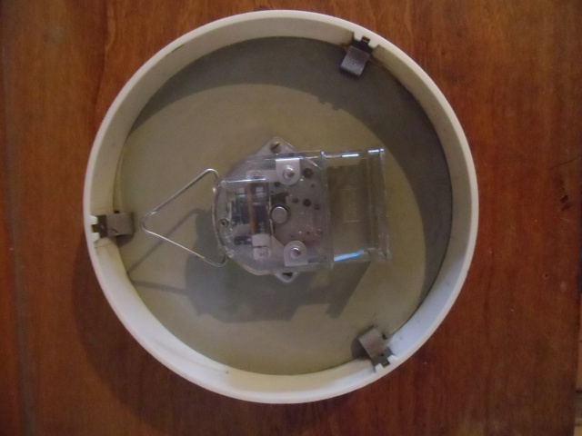

Profitant du temps non mouillant de ce week end, j’ai fait une brocante et j’ai regardé les horloges mural de marque Jazz en vente. Cf; image.
Il semble qu’il y a un transistor (si c’est bien un transistor pcq de loin ça y ressemble) mais avec un marquage constructeur. Est-ce que quelqu’un aurait des informations et de la doc sur ce genre de fabrication électronique & mécanique? Qu’il me dise le prix pour le partage d’information, pcq je suis ignare dans le sujet.

un peu galère ces mouvements " électroniques " il n’y a pas que le transistor…mais aussi le bobinage vers aimants balancier…trés fin qui peut être coupé… :frowning:
Bernard
certains remplacent par un mouvement à quartz actuel…mais bon ce n’est plus l’origine…

j’ai identifié un tuto sur une autre pendule, c’est un ac121!
J’aurais pensé au germanium cela aurait été mieux donc je vais pouvoir demonter. Attention il y a un autocollant de scellement de garantie, je vais donc perdre son bénéfice sachant que je vais décoller l’étiquette :laughing:

En général les deux pannes les plus fréquentes de ces mécanismes sont:
  1. Grippage ou freinage du balancier. Vérifier en laçant le balancier à la main, sans pile: il doit osciller une une dizaine de fois avant de s’arrêter. Sinon, paliers encrassés, nettoyer, lubrifier. Régler vis pointeau palier inférieur en laissant juste un poil de jeu.
  2. Mauvais contact pile, notamment entre lamelles porte-pile et corps du mécanisme. désoxyder, courber lamelles pour améliorer contact.
Sur une cinquantaine de pendules, je n’ai jamais eu de bobinage coupé.
Dans ma vie de technicien, j’en ai réparé trois. Du bol, c’était le transistor! Il faut mettre un germanium (par ex: 2N2222 que j’avais) car un silicium n’est pas top.
Il ne faut pas oublier que la pile ne fait que 1,5v et avec les 0,7v du silicium, il n’y a pas assez de jus assez rapidement.
Pas de bol, le 2N2222 est un pur silicium (à part bien sûr les impuretés du dopage.)
Un AC132 devrait faire merveille…
