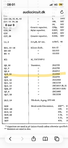

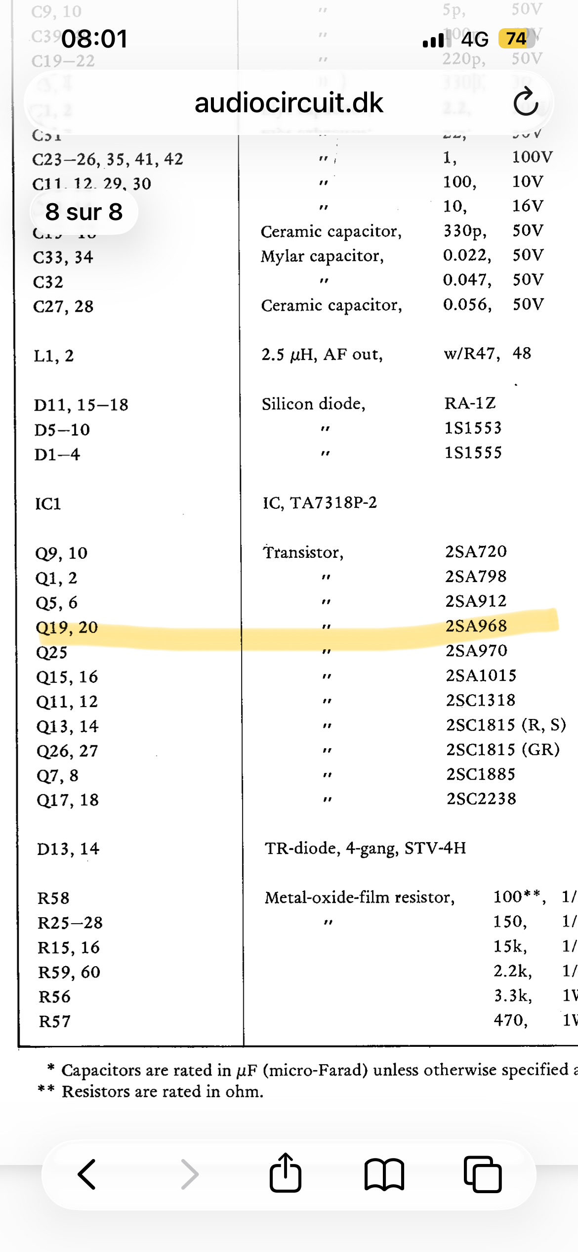

J’étais en train de régler le bias de mon ampli Scott 440A lorsque, suite à une mauvaise manipulation, je me suis retrouvé avec un canal qui chauffait beaucoup plus que l’autre, accompagné d’un peu de fumée au niveau de la carte.

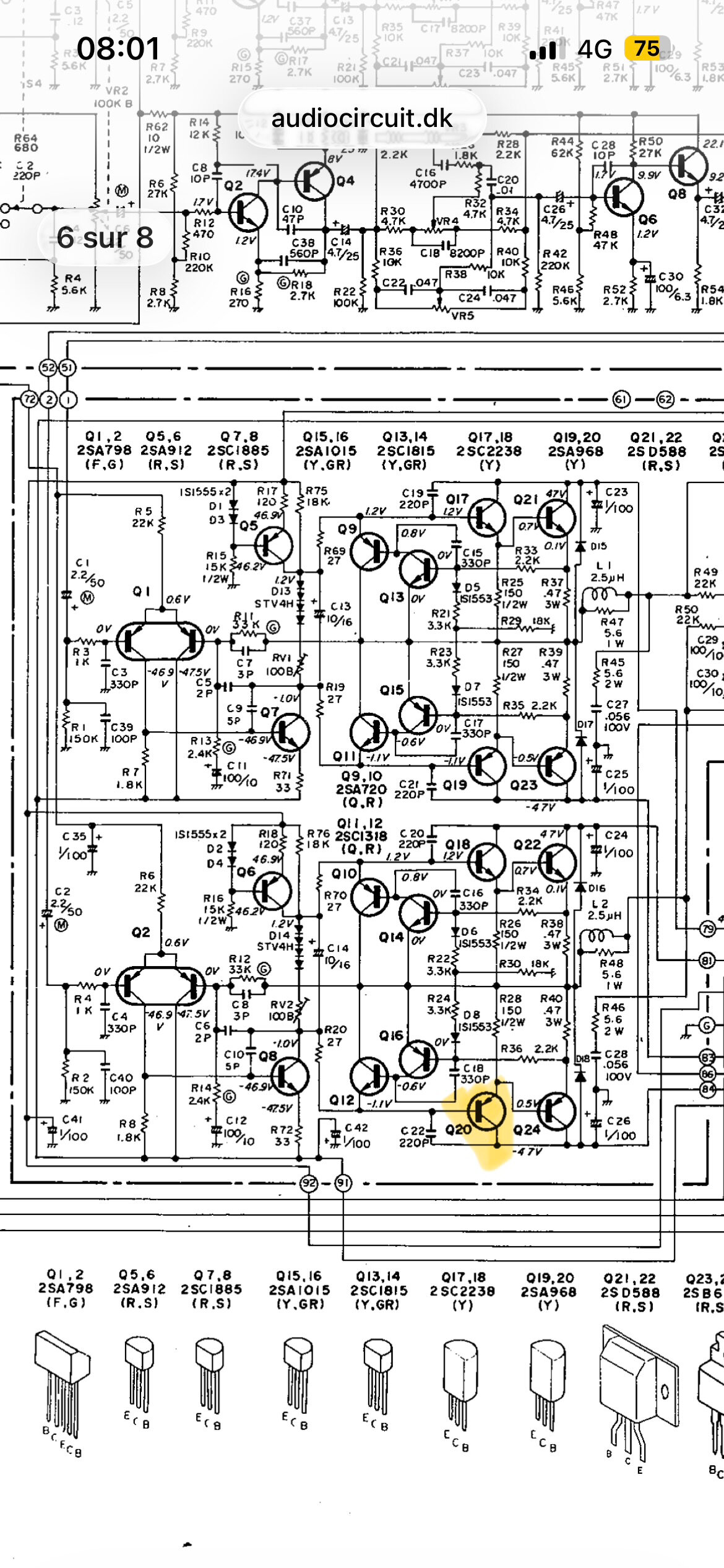

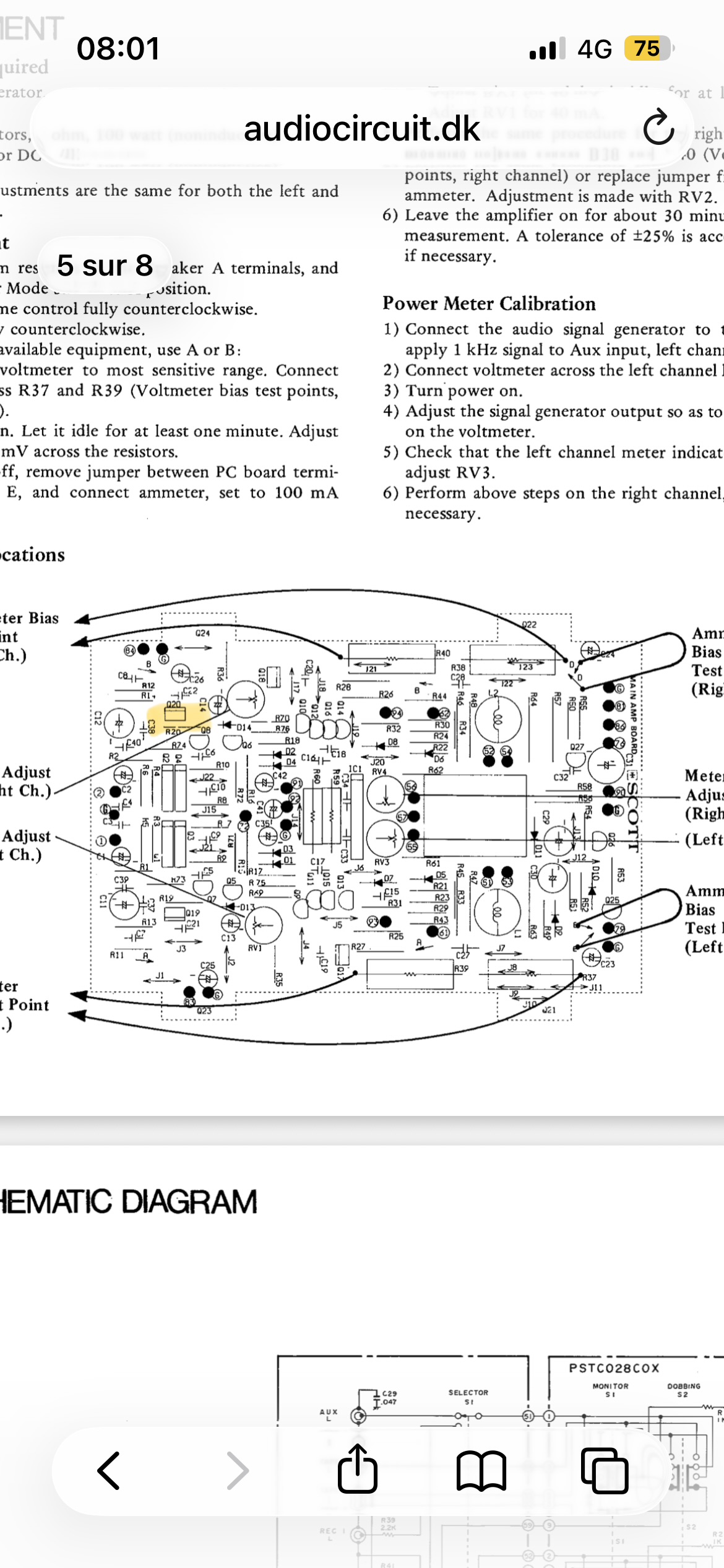

Après investigation, il semblerait que le transistor driver Q20 ait rendu l’âme et se comporte désormais comme une double diode.
J’ai contrôlé les différents composants autour de celui-ci et, à première vue, RAS.
Il faut donc maintenant que je trouve un remplaçant, mais je ne trouve pas d’équivalent facilement disponible.
J’aurais donc besoin de votre aide pour identifier un transistor de remplacement adapté. Il s’agit à l’origine d’un 2SA968-O.

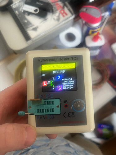

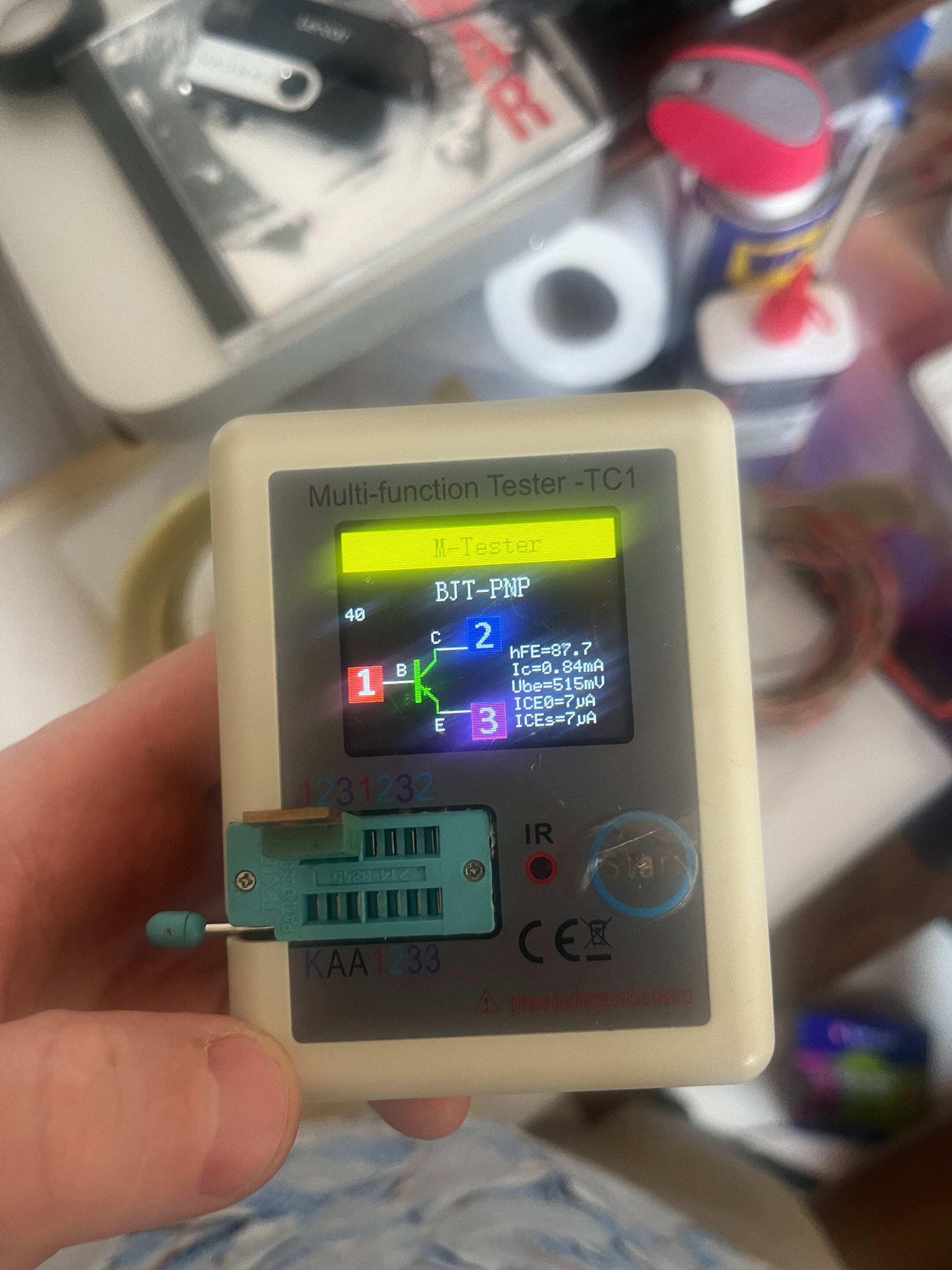

Je joins également une photo du même transistor, celui du canal qui fonctionne encore, testé avec mon petit testeur chinois.
Merci d’avance pour votre aide et vos conseils !
il m’a l’air bon ce transistor sur le testeur chinois
sauf s’il fait avalanche a tension elevée, ces appareils ne mesurent pas le Vceo a forte tension
Oui celui là est bon c’est celui de l’autre voie qui est HS
