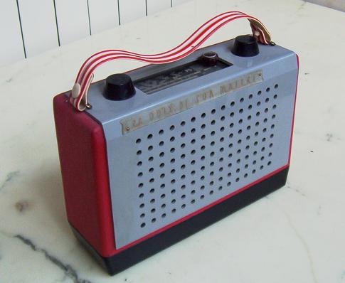

En voici un, bizarre d’allure, de 1959 que je viens de mettre dans le Grand Livre Transistors :

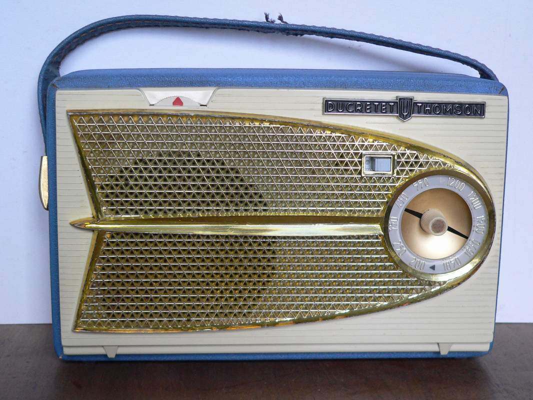

PS. Ce Ducretet-Thomson a-t-il l’age de participer à la fête ? (Il faudra pour celà lui faire un brin de toilette). Je n’ai aucune info à son sujet…
Amitiés R&T
Ah ben ça, Guy, vous parlez de coiffer au poteau ? :laughing: Je m’apprêtais à photographier ce même Ducretet et je cherchais sur « la Toile » des éléments (et je n’ai rien trouvé).
Le voici quand même, abondance ne nuit pas (surtout de jour), c’est le même que le votre, peut-être en moins bon état.
A ce propos, regardez-bien le logo carré en haut à gauche de la façade, la marque Ducretet Thomson y est complètement effacée. Je vais tenter une petite expérience : résultats dans 1/2 heure à peu près.

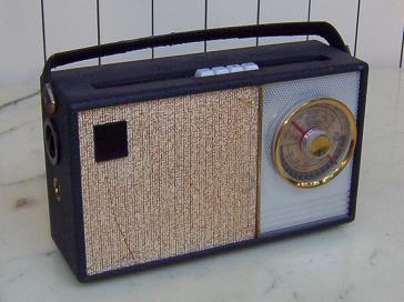

Ah ben zut ! c’est raté. Je n’ai pas ma bombe de peinture dorée. Résultats dans 1 semaine donc.

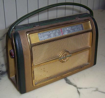

Mais à titre d’exemple, voilà ce que j’ai fait sur ce Translitor6 qui était dans le même cas. Un petit coup de bombe de peinture dorée sur le doigt (oui sur le doigt, l’index de préférence), et plusieurs passages après, voici le résultat :

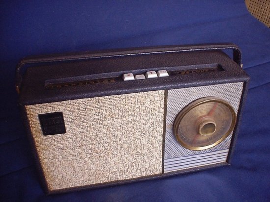

Puisqu’on en est au transistor Ducretet non identifié, voiçi mon seul et unique …!
:arrow_right: à Yves Bizouard : votre TR 854 est magnifique…!! Félicitations.

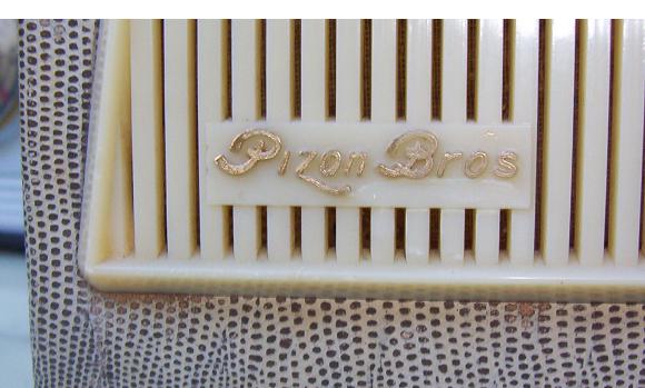

Si besoin est je serais ravi de cooperer avec ma maigre collection j’ai un radioen continantal edison comme celui ci,
Mon reela donc, rouge et un autre reela « vogue? » bleu…
