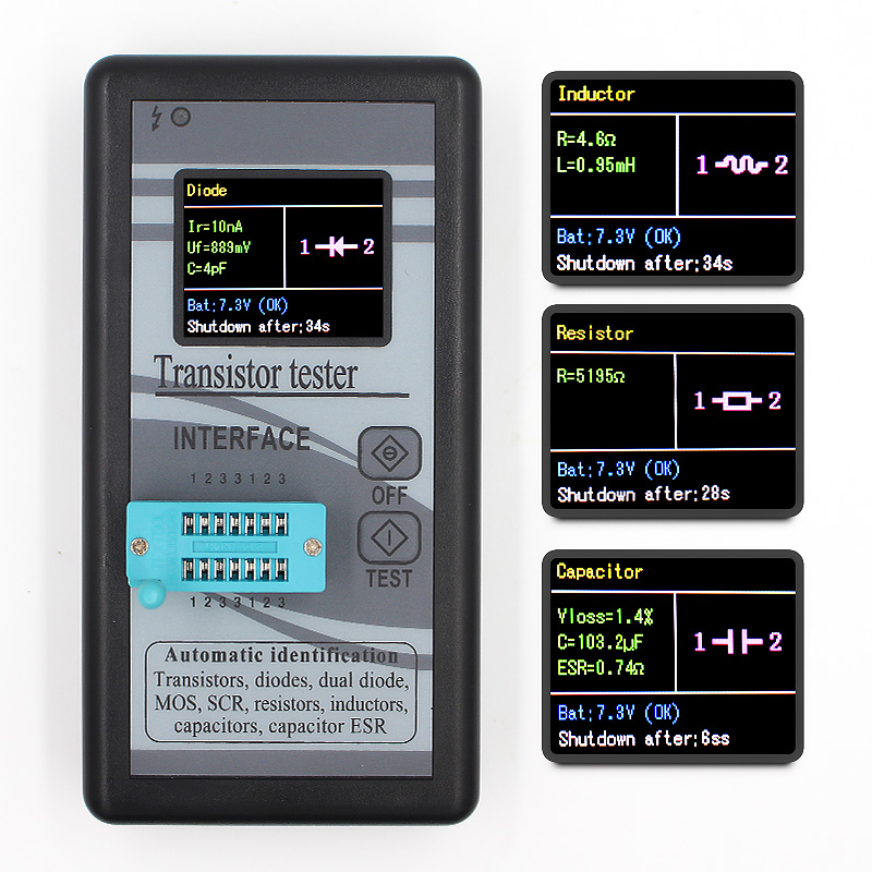

Effectivement, le testeur chinois, c’est le plus simple et le plus complet en terme d’informations sur les MOSFET et avec détection auto Canal N ou P et du brochage.
Je ne suis pas un grand fan de ces chinoiseries mais dans ce cas précis, il ne faut pas hésiter.
11.67€ monté en boitier

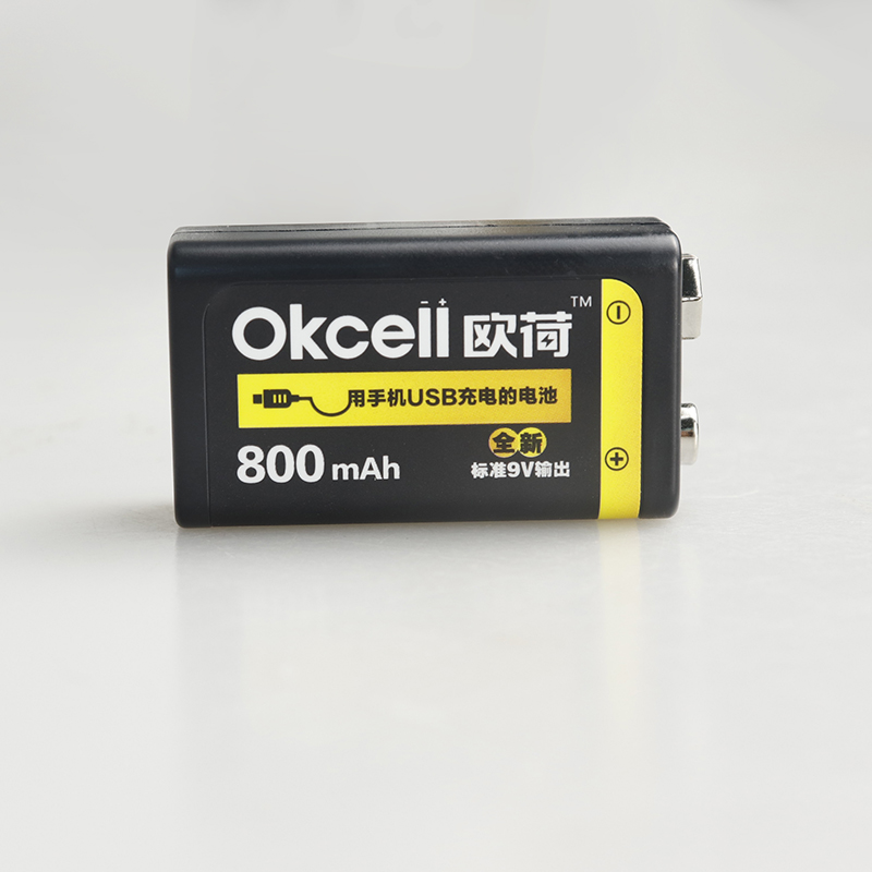

Et éventuellement prévoir une batterie Li-Ion de ce genre :

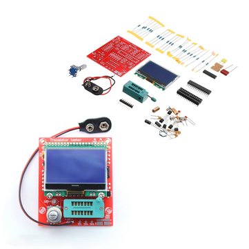

Bjr , merci pour les infos , je possède effectivement un testeur de transistor chinois malheureusement il ne s’allume plus tension d’alimentation indiqué 9-12V , il y a une référence marqué K1572189S
que composant pourrais être HS ?
