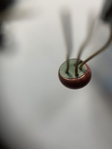

Bonsoir, je suis en train de trier des sacs de composants vintages et j’ai trouvé ces transistors, à première vue, avec les 3 pattes torsadées. Au transistormètre ça donne que des valeurs de resistances.
Qui connait?
je pense que c’etait des transistors
un embase ceramique et un glob top epoxy dessus
peut etre pour cela qu’ils ont les pattes torsadées
Merci, donc HS. mais aucune ref. a part 2 points noir sur le dessus.
Je vais peut être écrire une bêtise, ne serait ce pas un petit réseau de résistance ?
laisser tremper dans l’acetone pendant 48H
le glob top doit se ramollir et perdre son adherence

Ne cherchez plus, au fond d’un sachet j’ai trouvé!

Transistors epoxy.
Peut-être que les pattes ont été entortillées parce qu’ils étaient HS.
Oui tout à fait!
http://semiconductormuseum.com/PhotoGallery/PhotoGallery_TIXM10.htm

https://fr.web-bcs.com/transistor/tc/ta/TIXM10.php?lan=fr
Dommage qu’ils soient HS. Mais ceux du sachet sont d’origine non ouverts.
Bonjour, ceux du sachet, céramiques blancs avec dessus noir, étaient utilisés sur la platine convergence des tvc5. Ils lachaient et étaient remplacés par des modèles plus classiques ! C était une panne connue : le statique bleu vertical qui « fichait le camp » vers le haut…

C’est un peu effacé sur le sachet mais ce serait des 2N3693.
Sinon je viens d’en trouver des ok!
