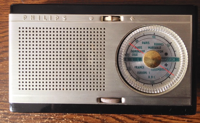

Transistor Philips, démontable ou non?
Sympa ce petit transistor Philips.
Par contre, aucune vis n’est visible sur le circuit imprimé. Est-il collé et par conséquent indémontable ?
… et indépannable ? :smiling_imp:
Merci de vos :bulb:

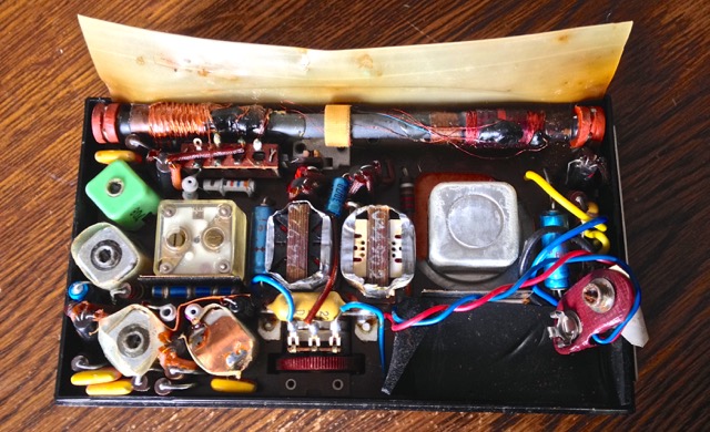

Il faut d’abord déposer le cadran: bouton moleté central à dévisser, cadran plastique emmanché, cadran métal avec noms des stations (il est légèrement collé), il y a derrière une ou deux vis fixation à déposer, puis tout le circuit s’enlève en soulevant d’abord le côté CV.
Merci Jean !

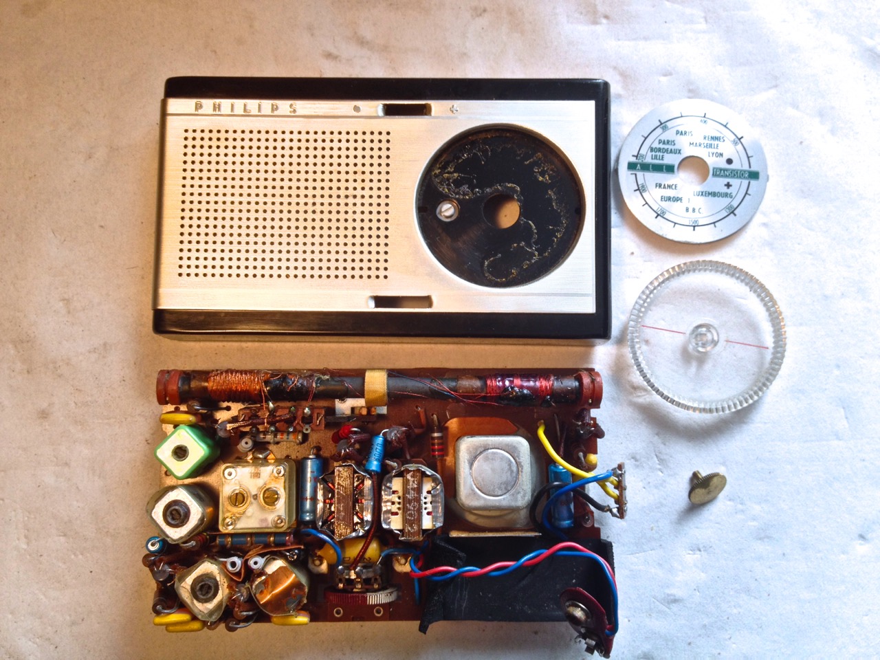

C’était bien ça :le CI n’est fixé que par une seule vis … cachée sous le cadran !
Il faut aussi faire coulisser vers le haut la petite plaquette de la prise écouteur pour extraire le CI.
« Philips, c’est plus sûr » mais c’est aussi plus tordu :mrgreen:
Ce pauvre récepteur à transistors est tout nu à présent, il n’a plus rien à cacher… :wink:

En fait, ce système de fixation du circuit n’est pas idiot: une seule vis au lieu des quatre habituelles, et surtout la vis traverse la face avant, plus robuste que les épaulements intérieurs dans lesquels viennent prendre les vis suivant la méthode classique, épaulement qu’un retrouve très souvent fendus (la vis tourne à vide…) ou carrément cassés (le CI se balade dans le boîtier…).
Votre modèle est le L0F90T version 01. C’était la version améliorée du modèle initial, qui était un montage avec un transfo driver mais sans transfo de sortie et qui consommait beaucoup. Cette deuxième version est équipée des deux transfos. Le montage des transistors est intéressant: tête en bas pour garder des « pattes » longues.
Sur! Les montages complémentaire à 1 transfo c’est peu stable et gourmand, l’économie d’un transfo est catastrophique. Cela a pourtant été la règle très vite puis plus de transfo du tout.
Il est en bon état ce récepteur.
