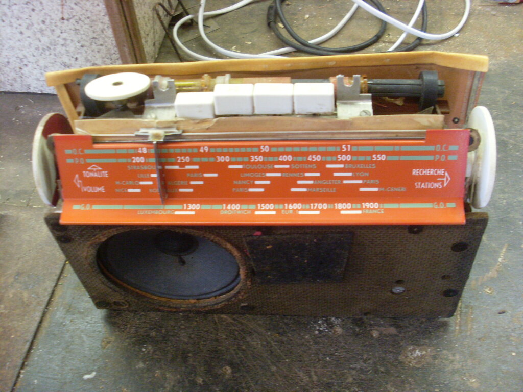

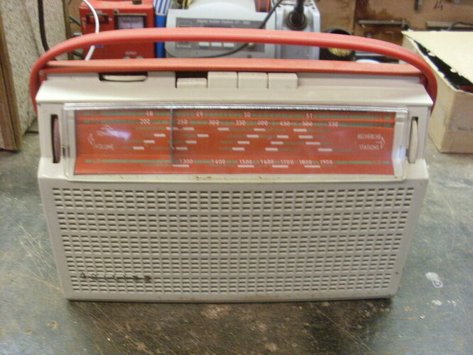

:bonjour: à tous.

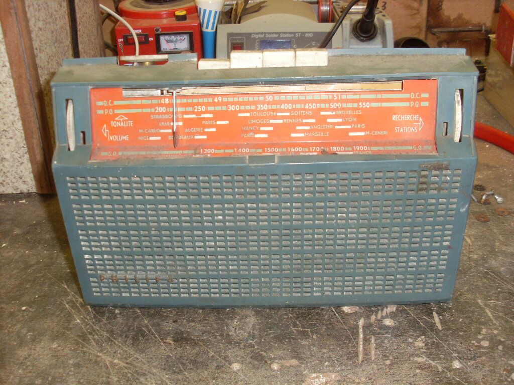

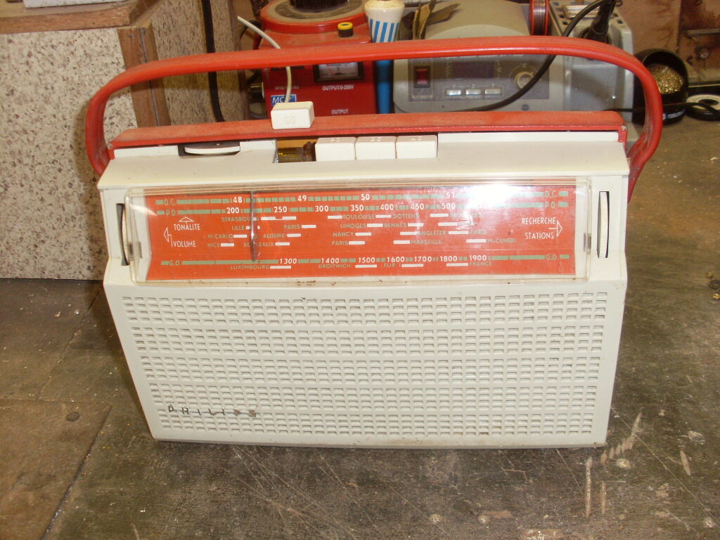

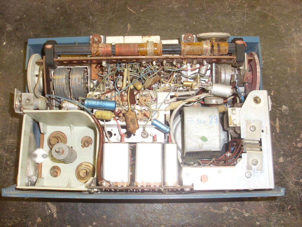

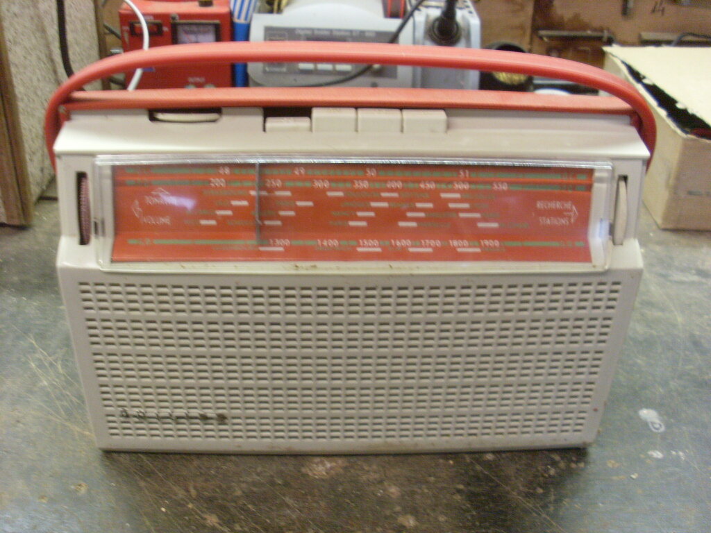

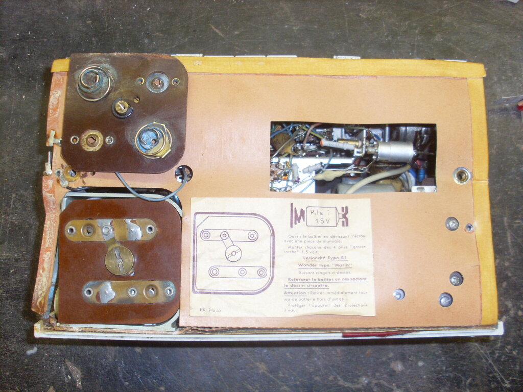

Je viens de remettre en état ce poste (c’ était celui de mes parents) que m’ avait réparé il y a 5 ans Gilles B mais dont la tige Bakélite de la touche G.O. s’ est cassée lors d’ un changement de gamme d’ ondes et dont un ressort du dessus de la boîte de piles s’ est rompu par l’ oxydation.
J’ ai récupéré une épave de ce poste dimanche dans une brocante pour 2 € avec les pièces de rechange qui vont bien donc, c’ était le moment :wink:

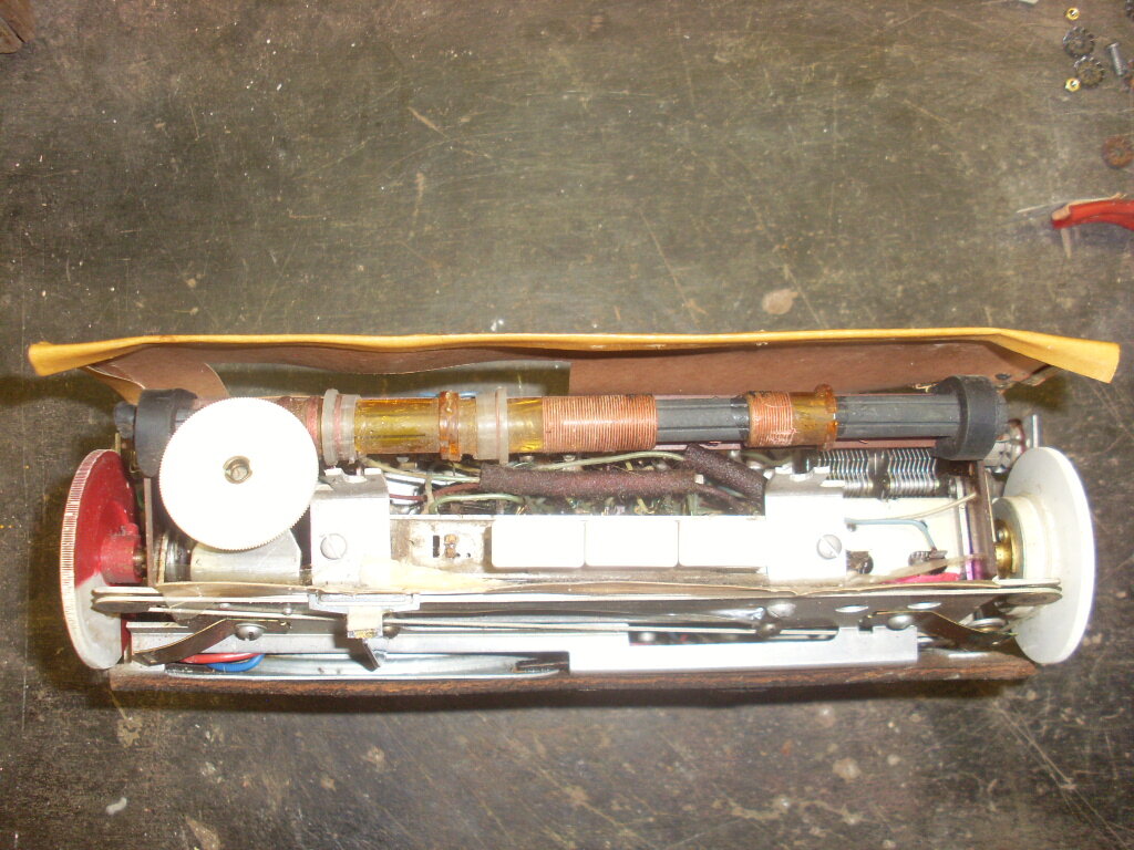

Le + délicat a été de remplacer la tige en Bakélite sans faire de casse et surtout sans démonter le système bloc - clavier: chaud !

bah , l’ épave semblait pas si épave que ça ! :thinking:
Si Claude, manque au départ:
  • La poignée
  • La protection en plastique transparent devant le cadran.
  • La demi coque dos en mauvais état

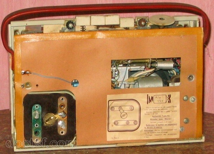

  • Manque la partie cartonnée où est inscrit le mode d’ emploi des piles et qui sert aussi de rattachement à la masse du poste:

il est vrai que ces sabres coulissants en bakélite (semblable a celui qui sert à réaliser le circuit imprimé du poste ) rend les touches clavier fragiles
