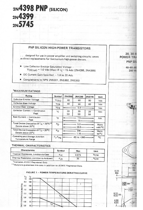

Bonsoir
Extrait du catalogue Motorola 1972.
<< … designed for use in power amplifier and switching circuits ;serves as direct replacement for Germanium high power devices .>>
Ciquer sur l’image pour une meilleure définition .

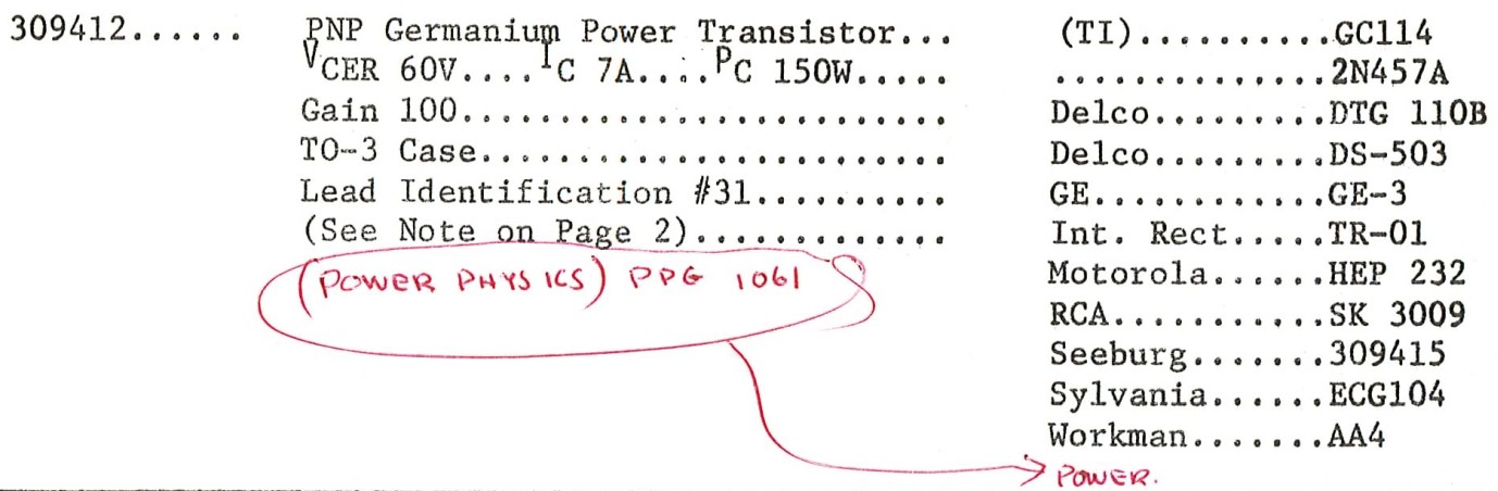

Les transistors de puissance (HS) sont des Ti GC114
les « drivers » sont des transistors avec écrou ( référence non lisible )
Alimentation - 46V

Les substitutions sont données sur le site
flippers.com/seeburgx.html

SeeBurg309412.jpgEt, compte tenu que l’on a à faire a des amplis avec condensateur de liaison en sortie, je trouve quand même un peu bizarre que les 4 aient fumé.

Quel boitier ?? MT27, MT28, TO36, etc ???
