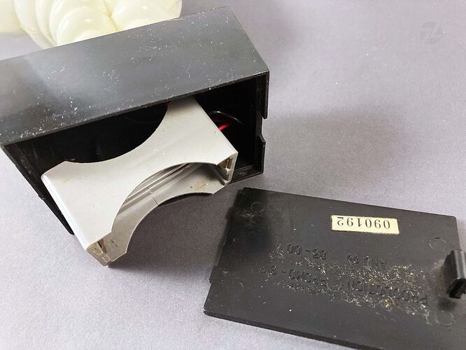

J aimerai savoir quelle est la tension d alimentation pour se transistor Michelin.
Le coupleur est perdu, d avance merci.

Certainement 6 ou 9 volts.
Comment est le circuit imprimé, quelles gammes d’ondes ?
Une série de photos de ce modèle qui a été vendu en Suisse sur Ricardo :
Ce serait donc plutôt 3 volts, deux piles de 1,5 volts selon la dernière photo …
Ce doit être une tension standard et multiple de 1,5 ou de 3V (pour être commode a alimenter avec les piles saline ou alcaline usuelles de cette époque)
Mais avant de lui administrer 6 ou 9V, je conseillerais d’essayer 4,5V (tension courante pour bon nombre de gadjets ou postes publicitaire)
Si l’appareil fonctionne faiblement et/ou avec des distorsions inacceptables (étages BF sous alimentés , mal polarisés) ou si la réception est instable puis elle cesse (oscillateur local qui décroche) essayer la tension usuelle supérieure la plus proche (ceci en respectant, chose importante, les polarités, faciles a trouver en regardant celles des condensateurs chimiques d’alimentation)
curieux le contact decalé
4 piles AA 1.5V ?
ou 2 piles LR14 ou LR 20 ?
Autre série de photos dans cette vente eBay :
Donc plutôt 6 volts, 4x 1,5 volts, piles UM-3 ou AA
