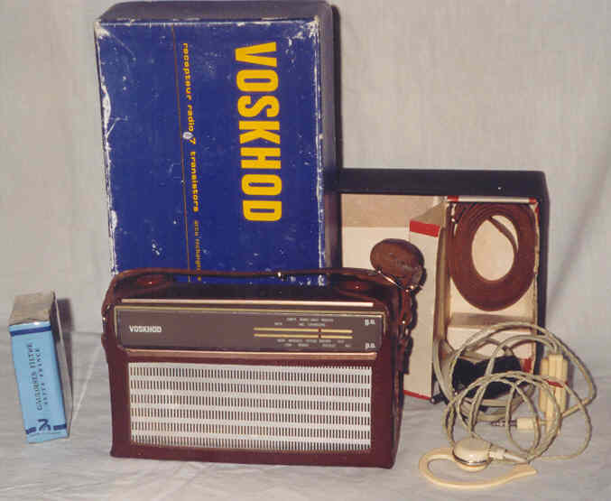

J’ai utilisé votre adresse pour vous demander le schéma du Riga 103 que je n’arrive pas à faire fonctionner…
J’en ai profité pour vous demander également celui de ce Voskhod à 7 transistors…
Bien cordialement.

Je vous ai expédié le schéma de l’appareil de radio Riga-103 sur la email.( Pour l’affichage du schéma établissez DjVu Browser Plug-in).
C par l’appareil de radio Voskhod il y a un problème. C’est probablement la variante d’exportation d’un des appareils de radio soviétiques. Je vous demande, si c’est possible, expédier la photo du récepteur de l’intérieur. Dans l’union Soviétique les variantes d’exportation des appareils de radio étaient parfois avec d’autres noms. Par exemple : Spidola (Convair-Comix), Okean (Astrad-Selena) etc. Peut être Voskhod ce nom d’exportation de l’appareil de radio SELGA. Je préciserai. Aujourd’hui je consulterai les collègues et je vous répondrai.
Respectueusement, Sergey.

Pour le Voskhod, j’ai pris une photo de l’intérieur que je vais vous transmettre sur votre émail car l’image est trop importante pour pouvoir être mise sur ce forum.

Message envoyé… avec 4 pièces jointes dont 2 photos.

Maintenant j’ai pu définir le modèle de l’appareil de radio « VOSKHOD ».
« VOSKHOD » est la variante d’exportation de l’appareil de radio « Сокол » (« Sokol »).
Je joins son schéma.

Très interressant de savoir que VOSKHOD est la variante d’exportation de la marque SOKOL :exclamation:
Maintenant, ce petit récepteur fonctionne correctement et a l’air assez sensible…
