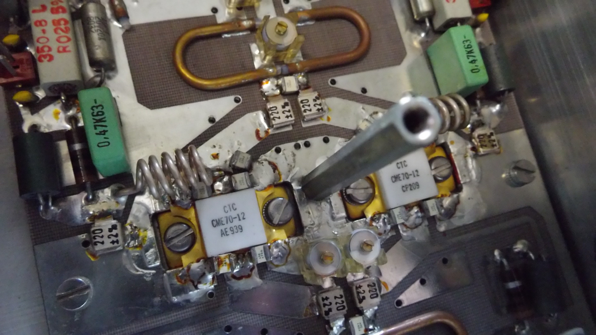

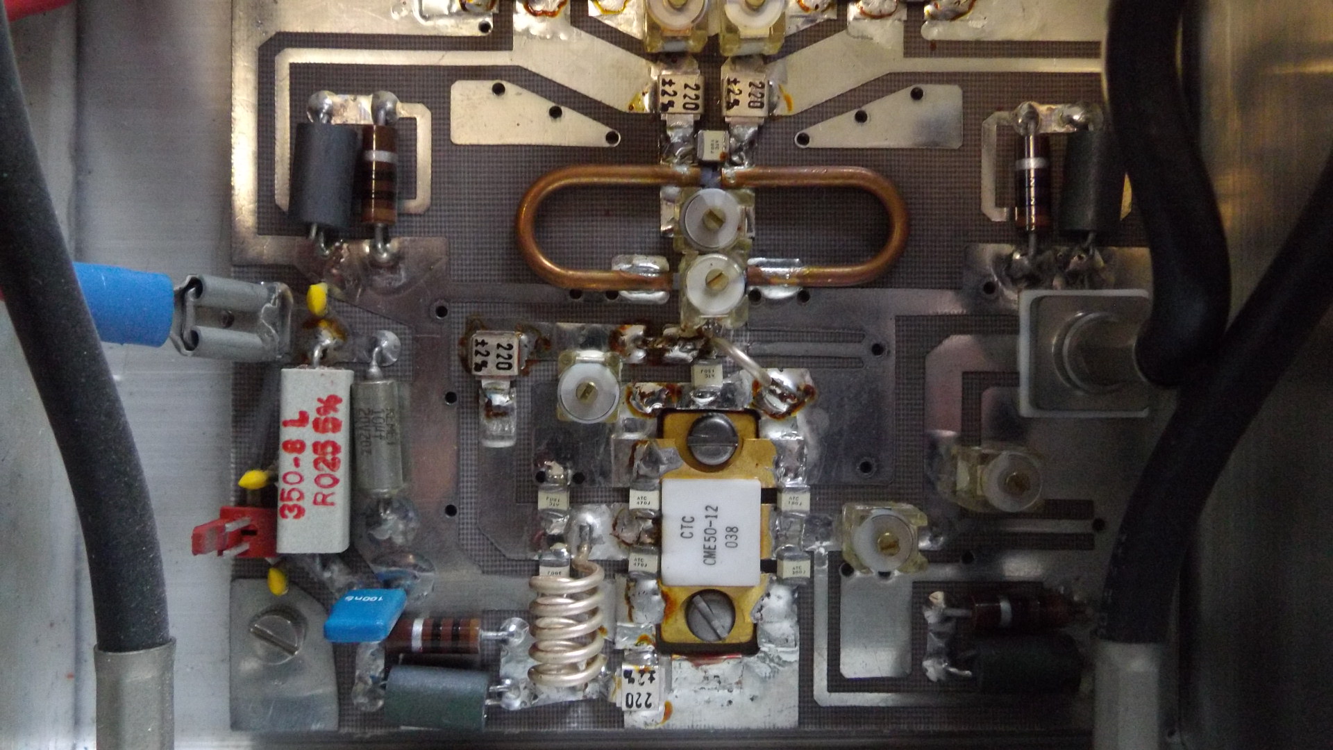

Bonsoir à tous. Je recherche la tension de service des transistors CTC type CME 70-12 et CME 50-12
Je suppose, sans en être certain, que le premier chiffre est la puissance en W et le second la tension d’alim en V ? Donc 12 Volts en l’occurence
Quelqu’un pourrait-il me le confirmer, je n’ai rien trouvé sur le net./ Merci par avance

Bien deviné, c’est comme les 06-40, mais à l’envers.
Tu veux refaire du bruit en UHF ? :wink:
Sont plus tout jeunes, tes boulons! :grinning_face_with_smiling_eyes:
Le 50-12 est équivalent au MRF648.
Rien trouvé non plus sur le 70-12

mon flair me dis que ça vient d’un émetteur Euosignal ou Pocsag…(300 W)
FLC, t’as le nez bizarrement placé… :wink:

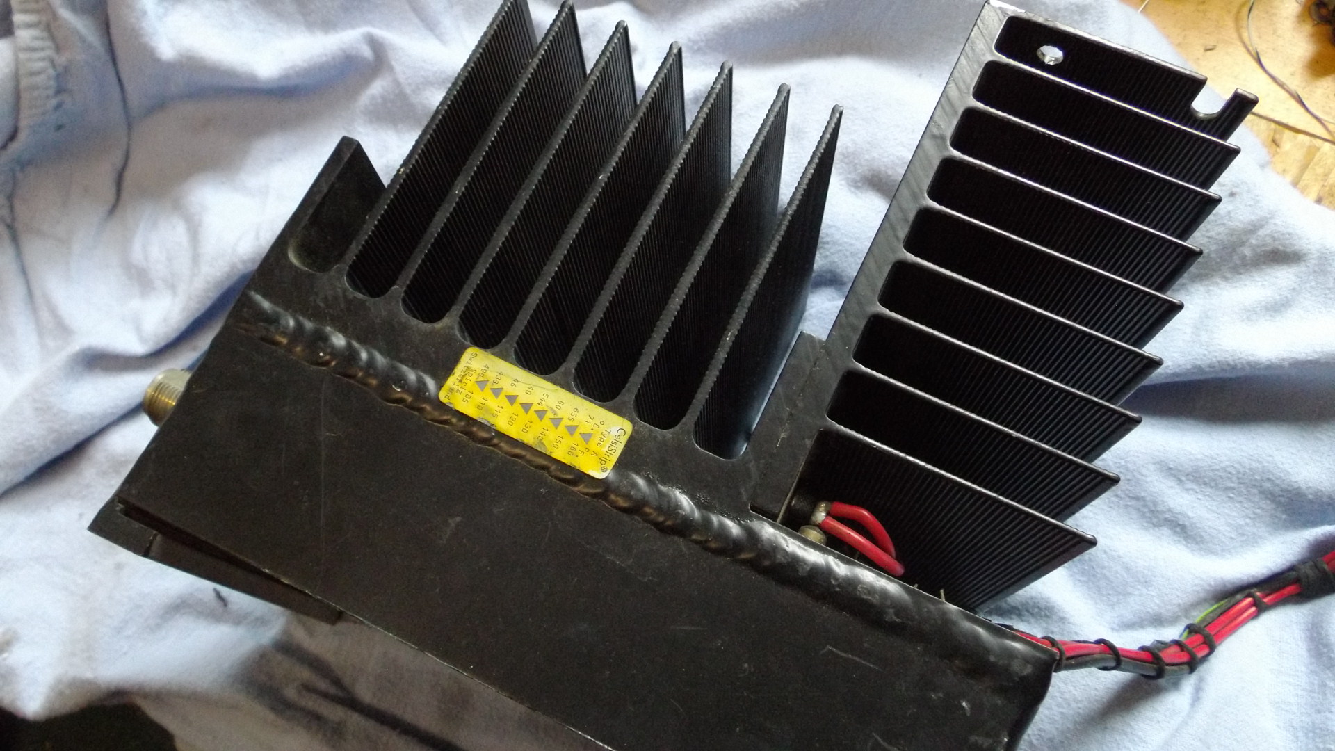

Salut Michel, je sais pas. Ce qui est sûr, c’est que deux PA identiques étaient couplés pour sortir à peu prés le double de power.
Aurais-tu une idée de l’intensité demandée pour un ampli tel que la photo ?
Non, jamais vu de près
