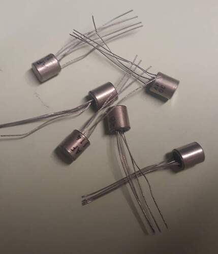

Je propose si quelqu’un est interessé de vieux transistors Germanium NEUFS : AF114 (6x), ADZ11 (6x) et ADZ12 (6x).
Si besoin spécifiques, j’ai d’autres références en AFxxx,
AD149, ASZ 15, 16, 17, OC 44, 45, 47, 70, 72, 75, 76 et AD149.
Il semble que les AF114 soient sujets au « dendrites », si quelque chose à tester, je peux tester suivant vos conseils…

bonjour
javais regardez un article a ce sujet « dendrites » une
sorte de toile d’araignée qui ce forme a l’intérieur du boite de certain
transistor au germanium
sur les électrodes ,l’article disais qu’il faut faire passé une tension
en relient au préalable émetteur base et faire circuler entre collecteur
et les deux jonction réunit le courant un court circuit très bref ,
mais je ne me souviens plu très bien de la procédure exacte
J’en avais deux (ADZ11 !) en PP pour moduler une 829B, mais c’était il y a (au moins) 50 ans :older_man:
C’est ce que les anglais nomment « whiskers » (moustaches).
Une procédure sur ce forum
les détruire ce n’est que temporaire , ça repousse comme la barbe …
Souvent le CC est entre une électrode et le boîtier .
Chez Tektro , sur les tiroirs genre 3A1 les AF xxx étaient montés sur un support , le fil du boîtier coupé au ras du transistor , jamais de problèmes .
J’ai des Germanium en boitier TO39 : c’est sans doute beaucoup plus fiable ? reste a voir les équivalences !
tout dépend de la nature de la couche métallique interne du boitier
présence de Sn ou non
