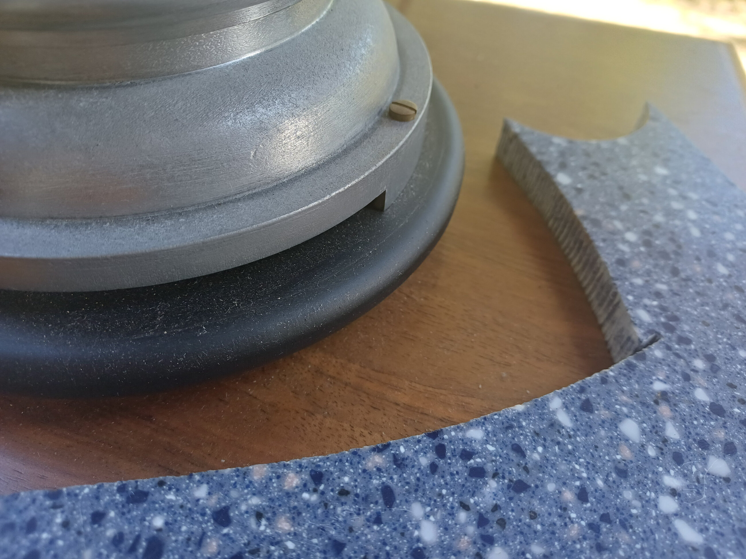

Le Corian,très solide et tres lourd..
Je m’en suis servi pour faire des embases de HP col de cygne..
Restes du boulot, j’en ai plus…
