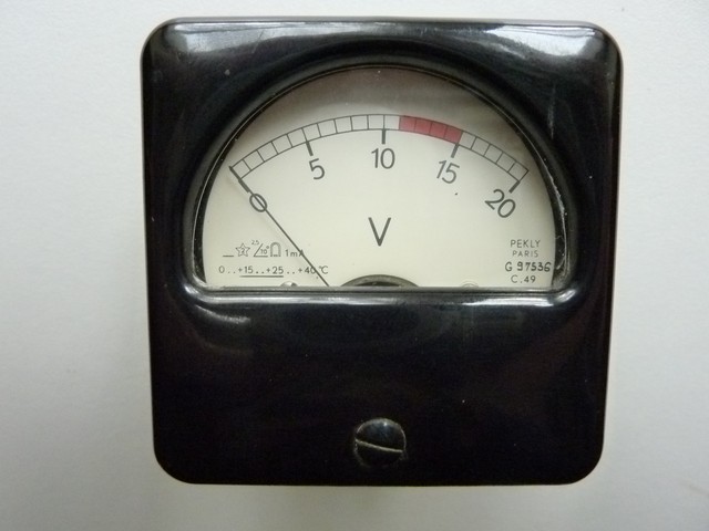

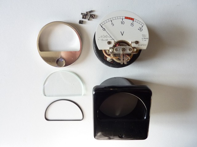

J’aime beaucoup les galvanomètres et m’en sers souvent pour équiper des appareils de construction personnelle.
Ayant besoin de mesurer (sans obligation d’une grande précision) la sortie d’une haute tension continue variable, j’ai utilisé un petit galva. de récupération.
Celui-ci est un « cadre mobile » et fonctionne donc en continu pour une tension de 0 à 20V.

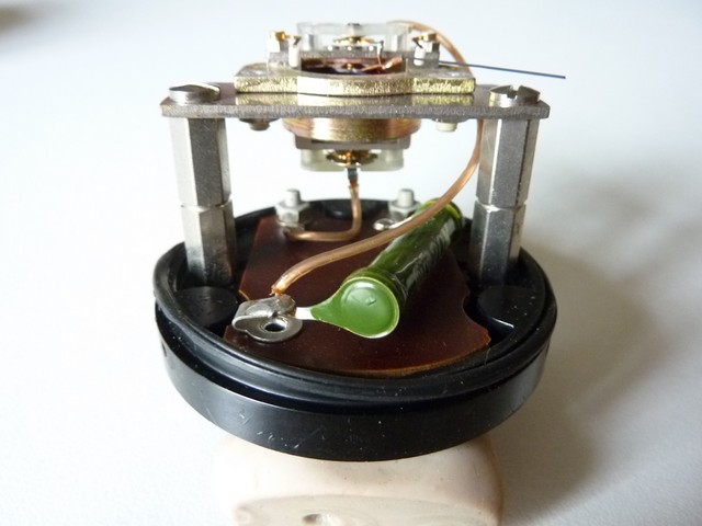

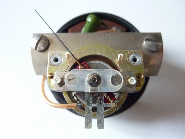

Démontage du galva pour examen:
A suivre :wink:

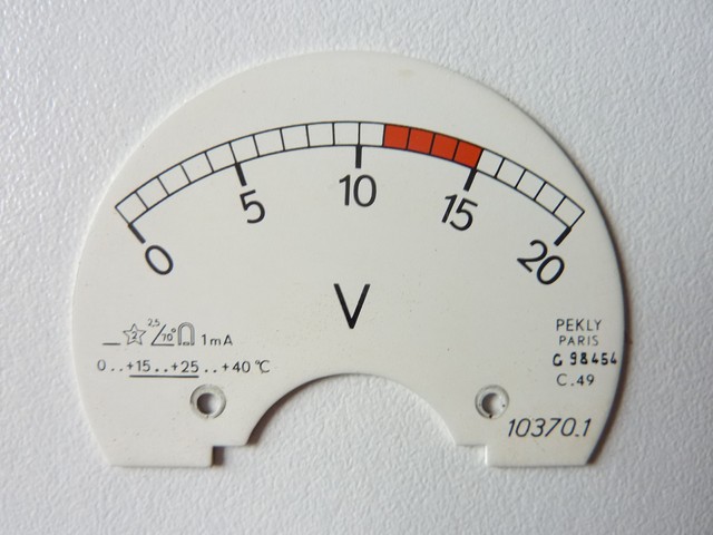

Cet appareil est de marque PECKLY bien connue et la plaquette du cadran est bien renseignée:
Le renseignement qui m’intéresse particulièrement est le courant nécessaire pour la déviation totale de l’aiguille qui est de 1 mA.
J’observe également qu’une résistance de 20K est montée en série avec le bobinage du cadre.
A la mesure, la résistance totale est de 20,34 K (dont 340 ohm pour la bobine).
Ne voulant pas démonter cette résistance, je considère que la résistance interne totale est 2,34K.
Le calcul de la résistance totale permettant une déviation de 500V pour 1 mA, me donne:
500:0,001= 500K.
La résistance complémentaire à adjoindre en série avec la résistance interne du galva sera:
500 - 20,34 = 479,66 soit 480 K.

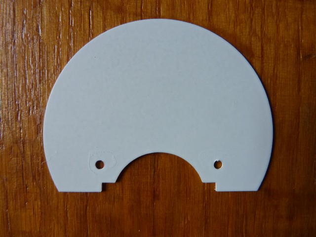

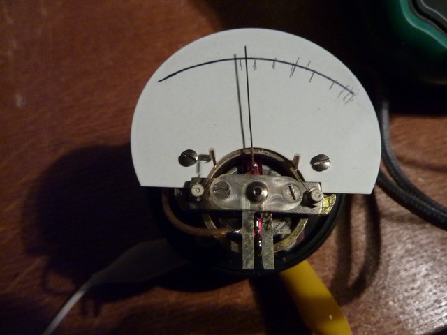

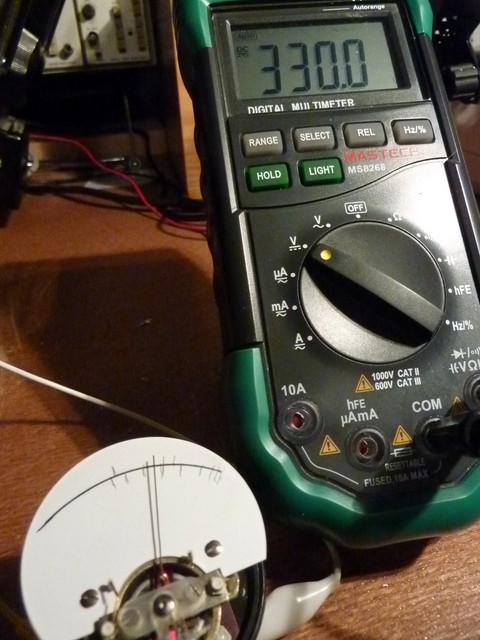

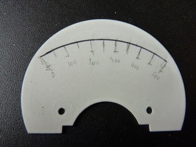

Je passe donc à l’étalonnage du nouveau cadran. La plaquette graduée est démontable. Pour avoir la possibilité de réutiliser celle-ci dans son état d’origine, je le retourne et passe un coup de bombe blanc mat sur l’envers.
Après traçage d’un arc de cercle et mise en place du montage avec résistance chûtrice, je passe a la phase étalonnage, assez délicate: injection de tensions et repérage au crayon tous les 50 et 100V (difficile d’être plus précis sur une surface de quelques centimètres).
A suivre :slight_smile:
Etalonnage terminé au crayon

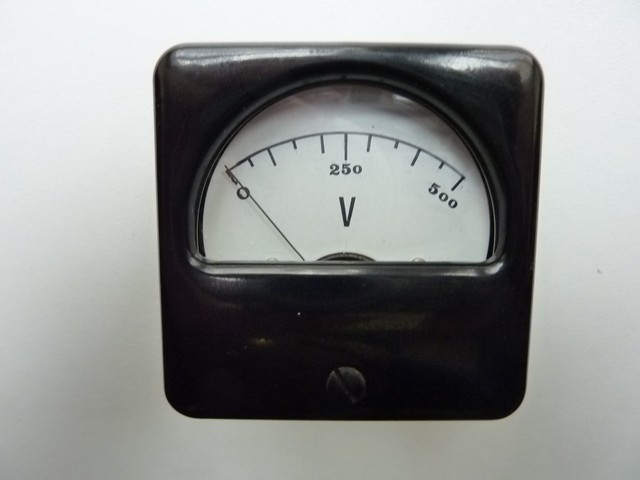

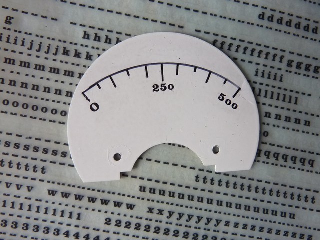

Inscriptions définitives réalisées à l’aide de caractères à transfert type LETRASET ou autres.
Je n’ai pas mis beaucoup de chiffres afin de ne pas surcharger :confused:
Appareil remonté et opérationnel:

plus simple
modifié avec photoshop
à imprimer sur une feuille blanche autocollante et coller derrière le cadran d’origine
c’est comme ça que j’ai toujours fait

Comme il n’y a apparemment qu’une résistance en série, ce courant est donc de 1 mA.
Remarquez bien, qu’il est imprudent de mesurer la résistance interne d’un tel intrument avec un ohmmètre, tant qu’on pas sûr que le courant de mesure n’endommagera pas l’instrument à tester. Mais peut-être saviez-vous que vous ne risquiez rien. Alors tant mieux.
Douces salutations en série !
Il faut espérer que le multimètre « made in China » qui a servi à l’étalonnage est bien étalonné lui…

Lorsque Jean-François aura à mesurer 500 V, il y aura environ 500 V aux bornes de sa résistance série, elle doit les tenir, ce qui n’est pas forcément le cas des résistances courantes, de plus elle dissipera 1/2 W.
Il y a donc à sélectionner cette résistance, ou mieux, en placer 2 en série :wink:
Patrick

Comme je l’ai dit, Pierrot, il est difficile (voire inutile) de chercher à réaliser un appareil de précision avec un galva aussi réduit sur une gamme de tensions aussi étalée, même si j’avais le meilleur multimètre du monde :wink:

Et s’il faut 480 K, mettre une 470 K et un pot ajustable de 22 K en série, plus facile à étalonner, le bon réglage sera à peu près au milieu
Michel…
Personnellement, j’utiliserais de la résistance à couche métal qui est plus stable dans le temps que la couche carbone, même sans aller jusqu’aux modèles haut de gamme.
Ces résistances tiennent 250 ou 350 V selon les modèles, il faut donc à priori en utiliser au moins 2 en série et le potar ajouté comme le suggère Michel est un plus, quoique au final le galva étant à 2 c'est un peu du pinaillage mais ça permet d'utiliser des résistances à 5 :wink:

Ce sont aussi ces résistances-là que je suggérerais. Elles existent pour différentes puissances et la tolérance de 1 % est fort courante. Alors que désirez-vous de mieux ? Un potentiomètre est inutile et même nuisible, vu que ses caractéristiques sont moins bonnes que celles de telles résistances. Par ailleurs, les bonnes vieilles résistances bobinées seraient aussi très bien à leur place ici. Dans ce cas, le choix serait même encore plus important.
Douces salutations galvanométriquées !
Et une fois qu’on a ajusté le potar ajustable, on mesure sa valeur et on le remplace par une ou deux résistances
