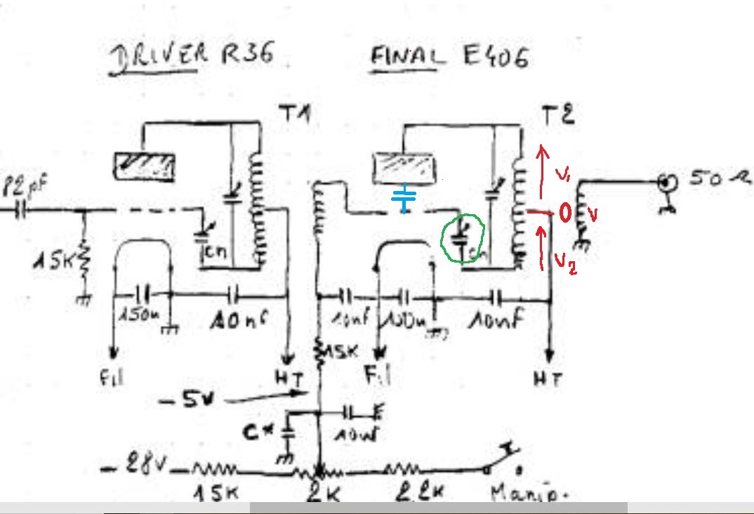

un petit dessin pour mieux comprendre (emprunté au site de C.Paillard)
dans le circuit plaque du tube on utilise un transfo a point milieu ( la prise milieu n’est pas forcement au centre symetrique du bobinage)
ce qui permet de disposer de deux tensions alternatives V1 et V2 en opposition de phase representée par les fleches rouges
la capacite reglable Cn cerclée en vert re injecte un partie de cette tension sur la grille pour annuler celle qui est re injectée par la capacite plaque grille dessinée en bleu
c’est donc un pont d’opposition a transformateur qui comme tel ne fonctionne que sur une bande de frequence etroite
le circuit peut devenir beaucoup plus complexe a mettre au point aux fréquences elevées particulièrement quand les tensions V1 et V2 ne sont plus exactement en opposition de phase ( a cause d’elements parasites propres au montage) il est alors necessaire d’ajouter a Cn un circuit de correction de phase ce qui complique encore la mise au point

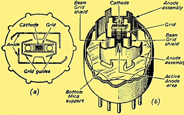

extrait de :
http://www.r-type.org/exhib/abo0153.htm
The 3GK5 is a shielded grid triode. The data-sheet refers to the neutrode circuit which is a type of neutralised arrangement where a single triode of this type can replace the cascode input stage that was previously required. This type of valve was originally known in America as a guided grid valve.
The basic design concept is that shield plates around the grid and between it and the anode reduces anode to grid capacitance and allows higher amplification at UHF.
en traduisant (difficilement):
la 3GK5 est une triode à écran de grille. Le datasheet fait référence au circuit “neutrode” qui est un type de “système neutralisé” où une seule triode de ce type peut remplacer l’étage d’entrée cascode qui était nécessaire auparavant. ce type de tube était connu en amérique comme “tube à grille guidée”.
le concept de base est que cet écran autour de la grille et entre elle et l’anode réduit la capacité grille anode, et autorise une amplification plus élevée en UHF
on re invente la tetrode donc
avec des formes différentes…
c’est donc bien ce que je disait initialement reduction de capa anode grille, rien a voir avec le concept de neutrodynage
Effectivement , ils ont réinventé la 6V6 …
le terme " triode neutrodeless" aurait été plus approprié
tout compte fait, dans la tetrode, la quatrième électrode est la grille écran, portée à un potentiel positif égal ou de l’ordre de celui de l’anode et cette grille entoure complètement la grille, non?
ici l’écran est au potentiel de la cathode, et ne sert qu’à diminuer les surfaces en regard de la grille et de l’anode, donc c’est différent me semble-t-il
enfin, il est bien dit que c’est la diminution de cette capa grille-plaque qui produit un effet analogue à un neutrodynage, mais avec une solution différente
