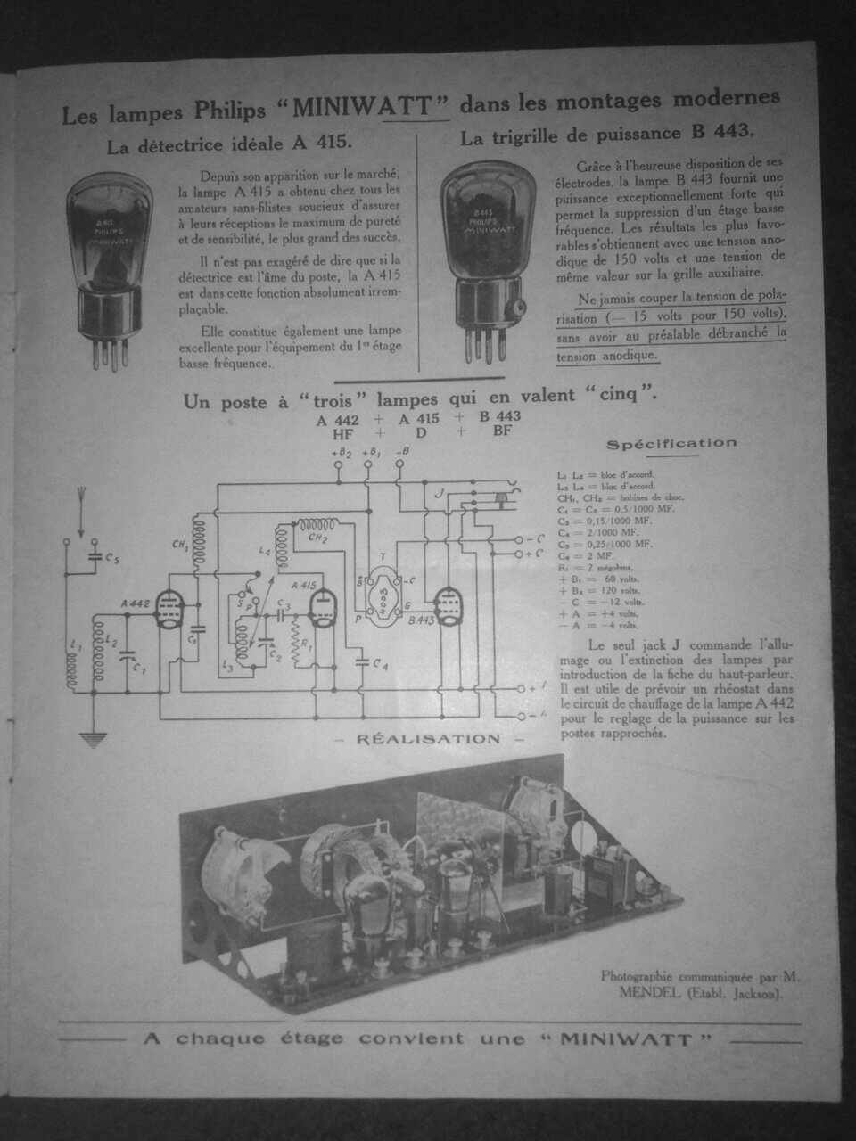

Il s’agit d’un récepteur OC à trois lampes, la première est une amplificatrice HF A442 Philips (montée de part et d’autre du blindage, la seconde est une détectrice triode A415 Philips (manquante), la dernière est l’amplificatrice BF pentode B443 Philips.
Ce schéma est assez classique et en vogue dans les années 1928-32 avec l’utilisation des lampes Philips de la « série merveilleuse », on le retrouve aussi sur les postes Philips 2501, 2502, 2514, 2531, etc mais avec des lampes secteur.
Voici un schéma d’application Philips pas prévu pour les OC, mais le principe est le même, vous pouvez voir les tensions d’alimentation nécessaires.

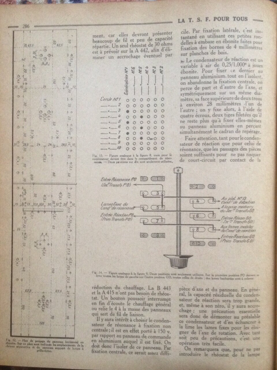

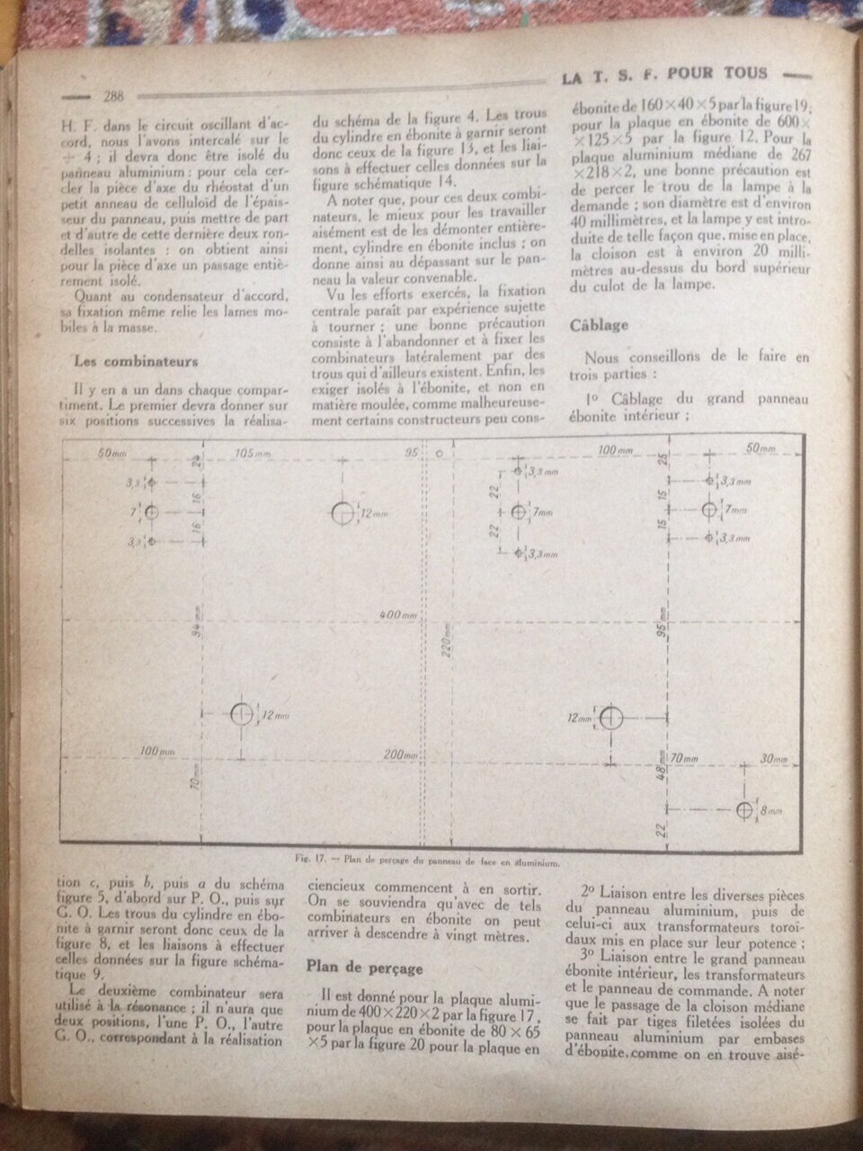

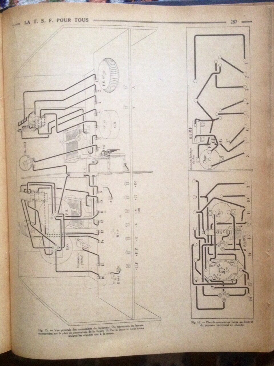

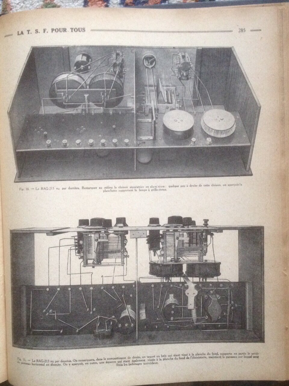

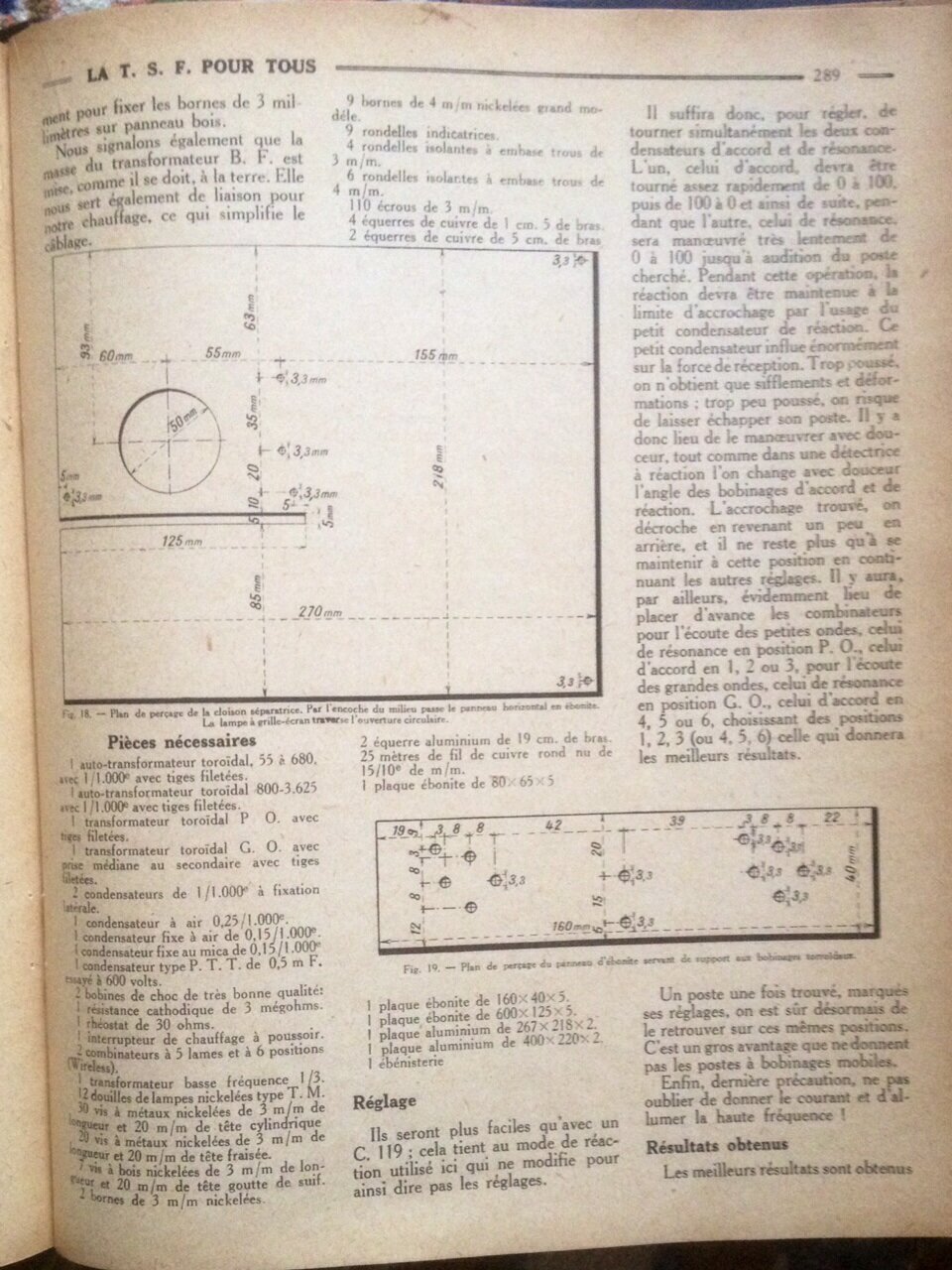

Voici pour compléter le sujet un article de la revue « TSF pour tous » datant de 1928, j’ai photographié les pages, la reliure ne supporant pas le scanner, il faut naturellement cliquer sur les photos pour avoir la pleine définition et qu’elles soient lisibles.
Suite :
Suite :
Fin.
Vous avez ainsi toutes les explications relatives à ce montage dans le contexte d’époque.

Non pas de l’hétérodyne mais du montage superhétérodyne (récepteur à changement de fréquence), ce n’est pas la même chose et il ne faut pas confondre …
C’est parce que ce montage à trois lampes était aussi sensible qu’un superhétérodyne à 5 lampes que l’auteur se posait la question, Philips a d’ailleurs attendu l’arrivée des OC pour passer au montage superhétérodyne sur ses postes récepteurs.
Philips a d’ailleurs démarré sa production radio par ce montage à trois lampes, identique à celui du RAG 231 décrit dans « TSF pour tous » utilisant ces trois lampes nouvelles en version secteur E442, E415 et B443 sur le Philips 2514, utilisant aussi des selfs toroïdales, d’ailleurs je pense que ce montage RAG 213 est tiré d’une note d’application de Philips…
