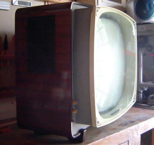

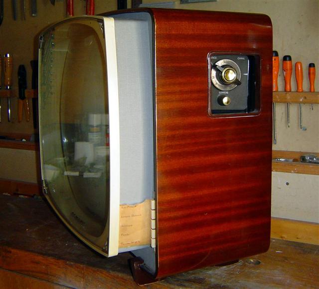

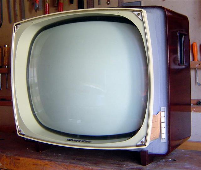

Voici ma dernière acquisition, un Grammont Rubens 1251 du tout début des années soixante.
C’est un modèle au look assez original, quelle mouche a donc piqué les designers de Grammont pour sortir cette façade d’ écran façon «hublot de machine à laver»?
Je lui trouve une sacrée gueule, vraiment génial, un peu dans le style de certaines TV anglo-saxonnes.
Malgré son écran à coins ronds, le tube est bel et bien un 110° d’angle de déviation et ça en fait un appareil assez compact pour une image de 53cm de diagonale (40 cm de profondeur, soit 20cm de moins qu’un 90°). C’est un 819l équipé d’un rotacteur VHF ne comportant que deux barrettes, une touche «bande IV-V" du clavier laisse supposer le tuner UHF en option.
Il a été stocké dans de bonnes conditions, le vernis est faiblement craquelé, pas de traces humidité, le châssis est sain. J’ai testé rapidement le tube avec mon petit testeur Radiocontrole et il semble OK même si le débit n’a pas l’air très élevé. Je vais donc pouvoir m’atteler à sa restauration.
Je n’ai rien trouvé sur le net concernant ce téléviseur, pas la moindre photo. Cela me serait bien utile car il semble manquer un jonc décoratif sur le pourtour de l’ébénisterie probablement doré ou noir.

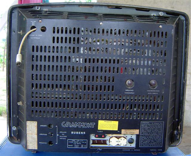

Dans l’adaptation 625 lignes (retirer la résistance R134 pour les récepteurs RUBENS " coins ronds "

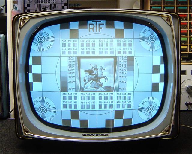

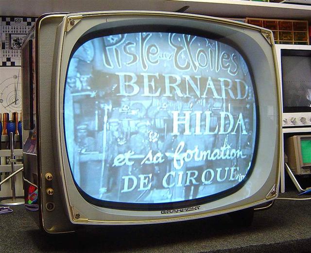

Tout d’abord, un grand merci à Joël Poulain pour les excellents scannes de la doc qu’il m’a fournit et qui m’ont permis d’affiner la mise au point de ce Grammont.
En voici quelques images, restauration achevée.

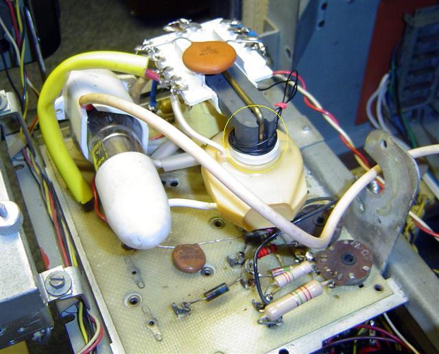

J’ai adapté le balayage ligne en 625L et j’avoue avoir un peu galéré. La THT ayant rapidement rendu l’âme pendant les premiers tests de remise en route, l’adaptation d’une Oréga à la place ne m’en a pas facilité la tache.

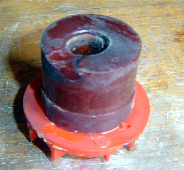

Ci dessous la THT d’origine, court-circuit entre le primaire et un secondaire relié au potentiel de masse destiné à prélevé les impulsion ligne pour le circuit de comparateur de phase. A noter que ce dernier n’est pas présent sur la doc de Joël.
Je n’ai pas tenté un rebobinage, impossible de se débarrasser de l’épais enrobage en résine moulée sans dommage. De plus, le secondaire fautif est l’enroulement le plus proche du noyau, donc le rebobinage du transfo complet s’impose, un travail d’envergure.
Mon choix de remplacement c’est donc porté sur cette bonne vieille Oréga 3044 après divers comparatifs «ohmiques» des enroulements.
Je mes suis dit que ces circuits à tubes pouvaient être assez indulgents envers cette adaptation hasardeuse.
J’ai donc installé sommairement cette nouvelle THT à la verticale pour essai.
L’essais à été concluant, mais la THT était trop élevée (18KV) en 819 et l’image un peu large. Je n‘ai pas cherché à persévéré sur ce standard, j’ai fait directement la mise au point en 625L.

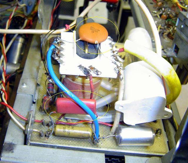

La valeur de la THT atteignait alors les 20KV et j’ai du adopter la solution radicale d’ajouter une résistance de 47K en série avec celle de polarisation de la G2 de l’ EL300 (une 3K3) puis d’ajouter un condensateur de 22NF en parallèle sur le 2.2NF déjà présent en découplage.
Ci dessous, l’installation définitive. Ouf! tout tient sous la cage métallique de blindage.
Cerclé en jaune, l’enroulement destiné aux impulsions de retour ligne du comparateur de phase réalisé d’une dizaine de spires en fil de câblage isolé bobiné autour du noyau.
Une autre vue de la THT, cerclés en jaune, le 270 NF rajouté en parallèle sur le condensateur de S en série avec le déviateur ligne (diminution de la largeur et de l’effet de «pincement» sur les deux cotés de l’image) ainsi que le 100PF à la place du 200PF d’origine (condensateur d’accord) .
Le problème de linéarité trame n’a été qu’une formalité, remplacement de quelques condensateurs et avec ce dernier défaut corrigé, la géométrie de l’image est vraiment très correcte. Le tube image est encore excellent et comme souvent je reste bluffé par la qualité d’image que ces vieux «coucous» étaient capable d’afficher .
Finalement, je n’ai pas eu à remplacer beaucoup de composants, tous les chimiques de filtrages de l’alimentation HT sont encore bons et ont parfaitement tenu au redémarrage malgré plusieurs dizaines d’années de sommeil.

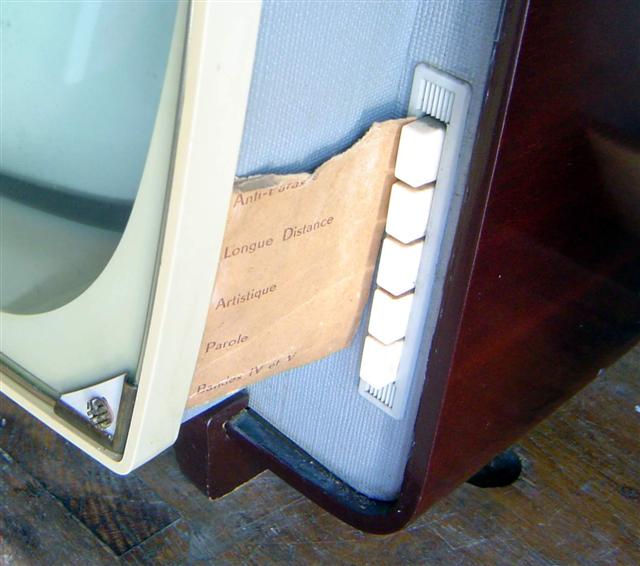

Pour ce qui est de l’ébénisterie, les angles supérieurs du cadre supportant la vitre de protection du tube étaient endommagés et le plastique avait jaunit. J’en ai donc profiter, après masticage, pour le repeindre entièrement. J’ai aussi trouvé un jonc doré à recoller sur le pourtour de la caisse comme à l’origine.

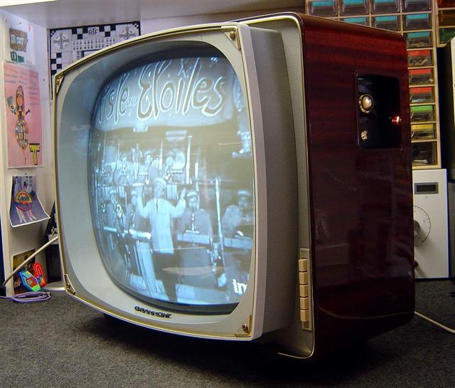

Voilà, une nouvelle fois la résurrection d’un rescapé de la déchetterie.
Jean-Luc Gendron
