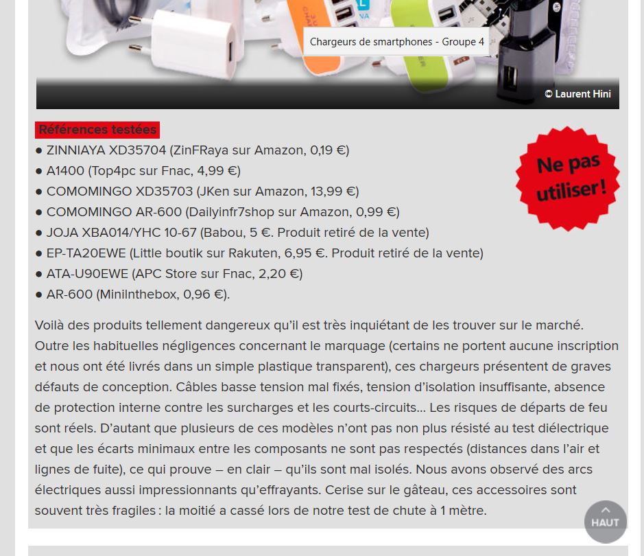

Certains chargeurs sont extrêmement mal isolés entre secteur et sorties USB:
Il existe forcément une liaison capacitive entre le secteur et la sortie USB, mais elle ne représente que quelques dizaines de pF, donc bien incapable de fournir un courant létal.
Je viens de mesurer plusieurs blocs secteur et alimentations pour smartphone, aucun n’a dépassé le µA de fuite pour une tension inférieure à 30Vca.
Si la tension du secteur est présente sur le connecteur USB, c’est qu’il y a un très gros problème…
J’achète des blocs d’alimentation 5V à 1,2€, dont celui visible au premier plan sur la photo, et aucun ne présente cette anomalie.
