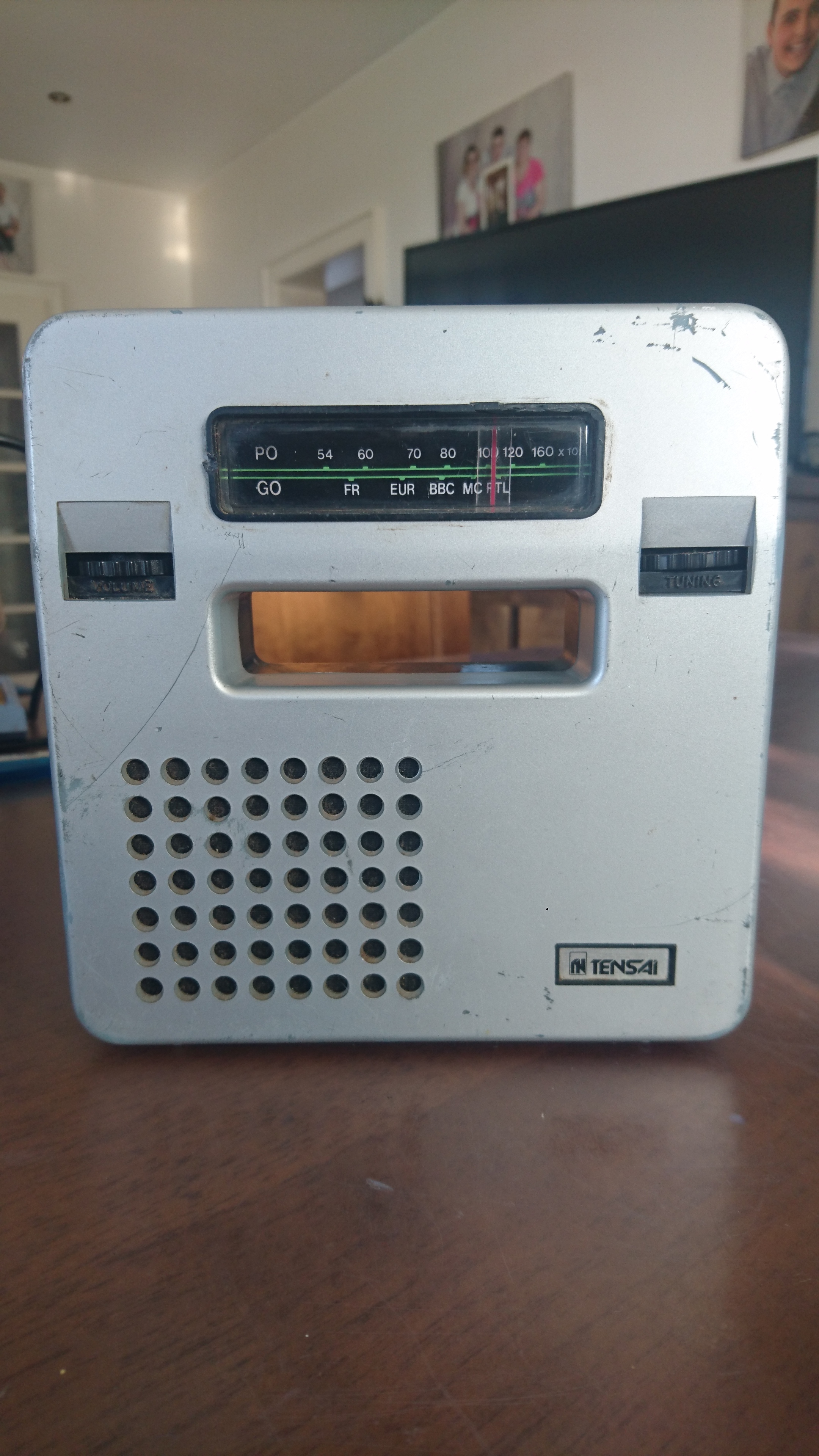

ce matin j’ai entrepris de ranger un peu le fond du garage et je viens de retrouver ces 3 petites radio dont j’avais complétement oublié l’existence

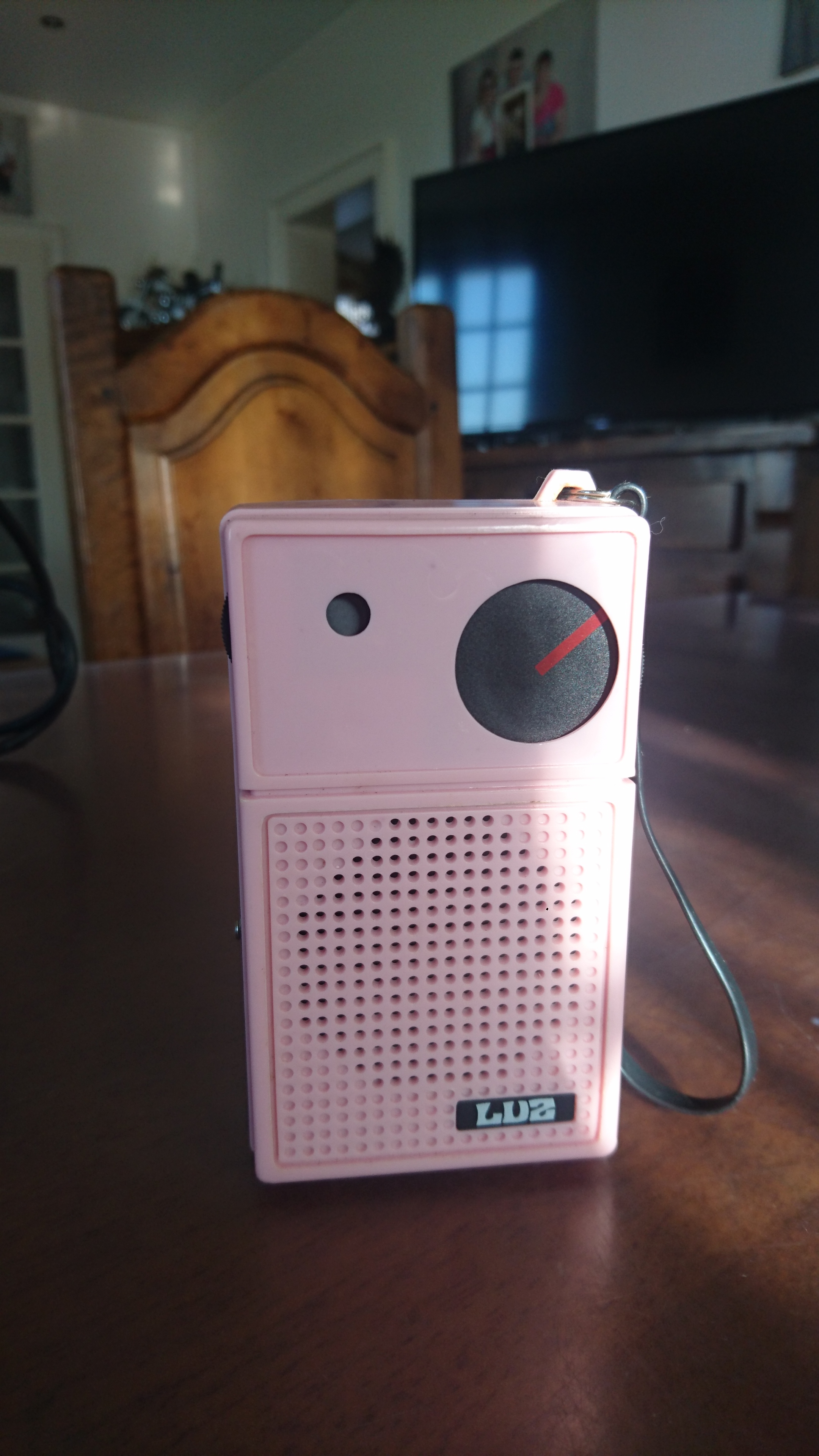

le rose de marque Luz a été offert a une époque par la cristallerie Lehrer au plan incliné de St Louis Arzviller en Lorraine près de Sarrebourg je pense qu’il manque une déco en façade

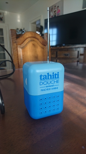

pour les 2 autres je n’en ais plus le souvenir mais il vaut mieux éviter de se laver avec le petit bleu sous la douche
