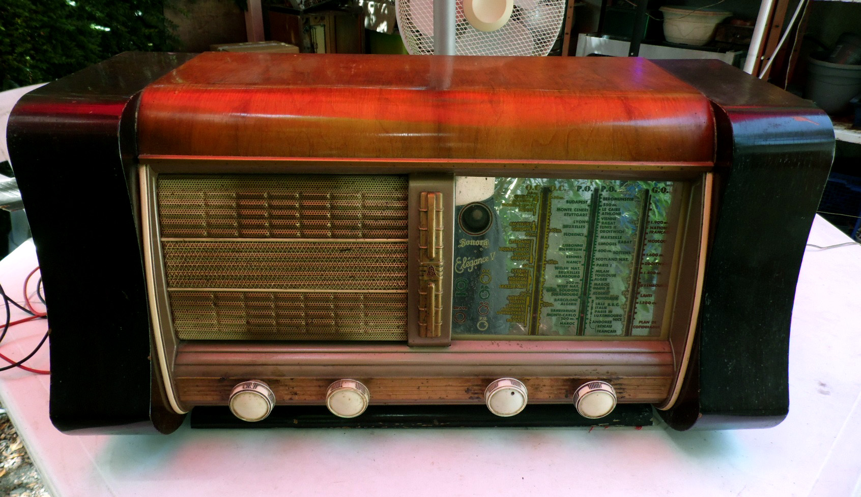

Trouvaille, et petite restauration bien basique du week-end : L’exemple typique, et un peu décevant, du poste bien gros mais ne contenant quasiment que de l’air !
Un sonora Elegance 5, donné (dans ce cas là on va dire “a cheval donné on ne regarde pas les dents)
l’ébénisterie est en bon état cosmétique ( et fait bien mastoc ! ) Le cadran est un peu piqué (comme souvent sur les Sonora de cette époque) et il est complet avec ses boutons et son fond … Tout ceci est à première vue de bonne augure .

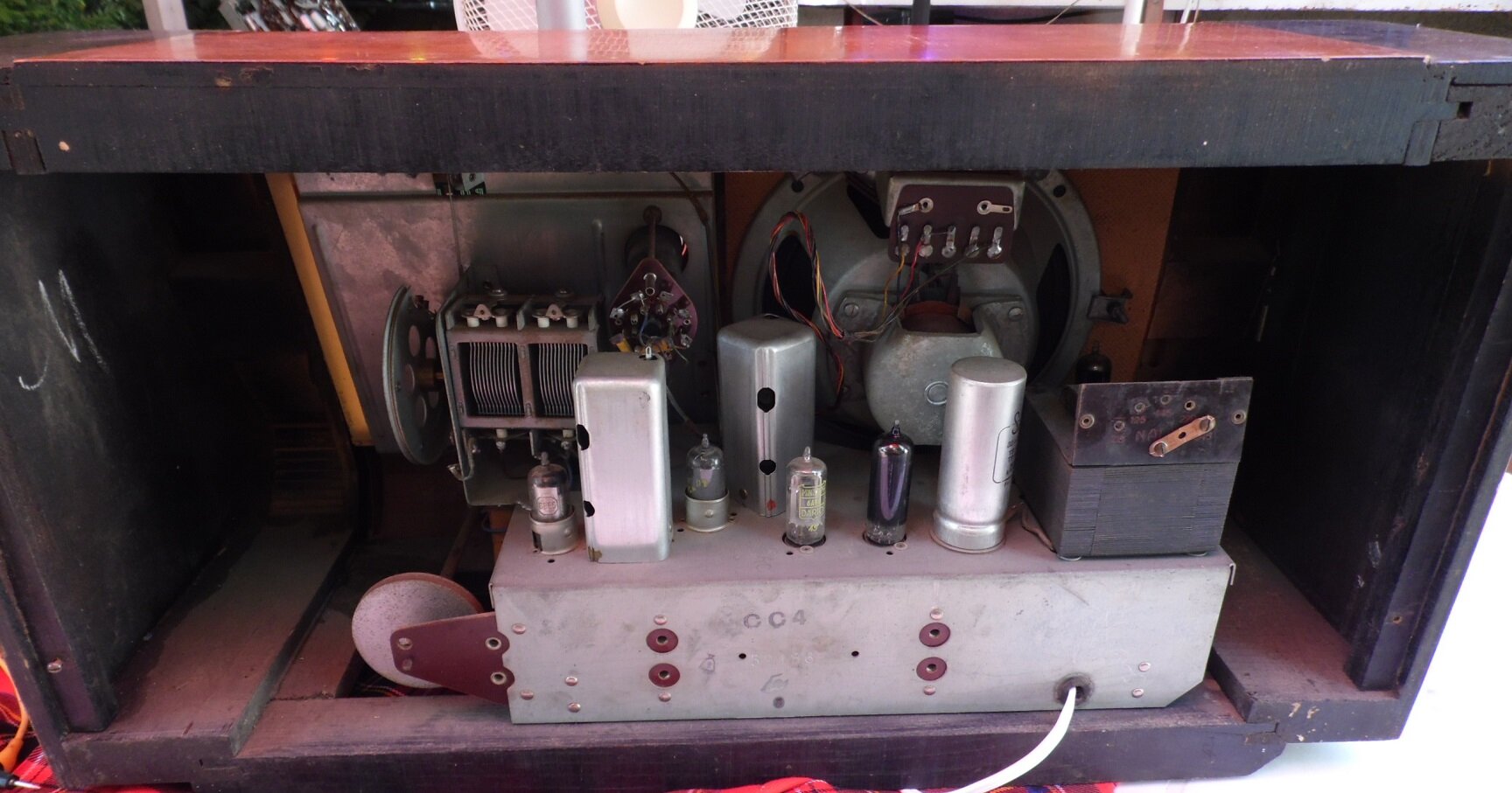

Une fois ouvert, ben , on reste un peu sur sa faim …C’est plein d’air ! Un châssis bien basique et bien plus petit que la caisse , avec juste 5 lampes miniatures (6BE6, 6BA6, 6AV6, 6AQ5, 6X4) …Et un oeil magique .

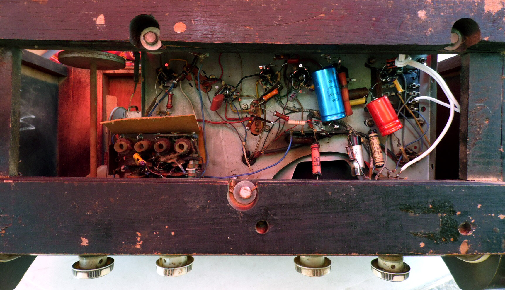

Le travail de restauration , assez sommaire, s’est borné à changer le cordon secteur (pourri et n’ayant plus de fiche) le fusible (sauté) et les habituels condos de filtrage, de liaison, et de découplages de cathodes et d’écrans (absolument rien de spécial, montage archi classique qui se dépanne sans schéma, et valeurs archi classiques de capas …)
Les essais révèlent un redémarrage sans surprises , et une bonne musicalité (la taille du H.P et de la caisse y sont surement pour quelque chose) mais des fonctionnnalités très basiques (c’est juste un superhétérodyne GO/PO/OC sans aucune “fioritures”, pas de bandes étalées, pas de selectivité variable, pas de contre réaction sélective…) et des performances de réception très moyennes (celle de postes économiques équipé de ces mêmes tubes …Bref, pas un foudre de guerre)

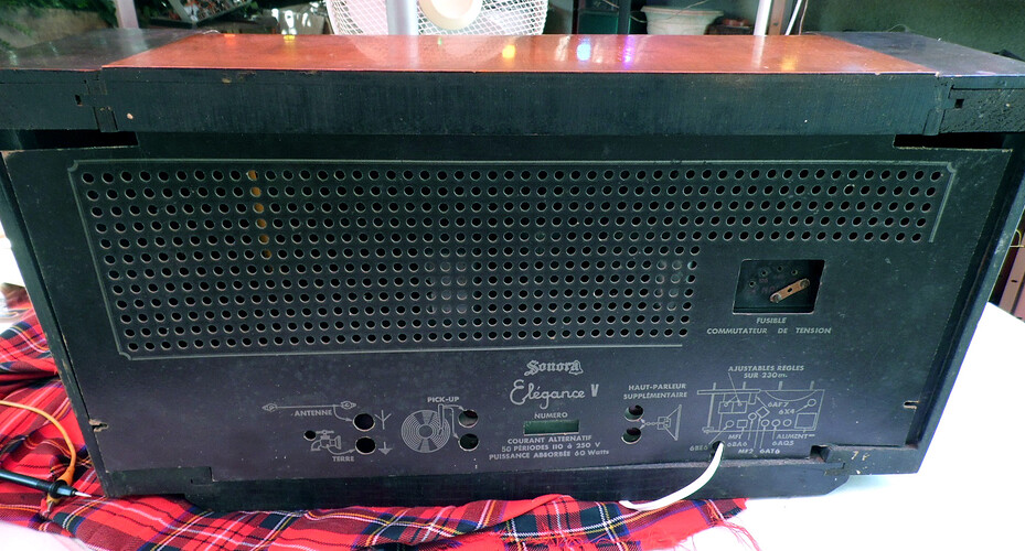

Au niveau réception O.C , c’est très médiocre et ça ne reçoit faiblement que quelques rares stations éparses, et une antenne longue est indispensable pour recevoir quelque chose en OC (a voir de nuit ?)

Essais de nuit …Et remplacement du 6AF7 (faible) par un EM34, et des résistances et condensateurs connexes évoquées plus haut (résistances largement hors tolérance, et capa papier bouché au brai pas fameuse) , qui ont apporté une notable amélioration (c’est plus lumineux, et bien plus réactif , même sur les stations espagnoles ou anglaises !)
Mais ce récepteur reste d’une sensibilité et une sélectivité globalement assez médiocre sur GO et PO , et il est franchement mauvais en OC (bon, on fera avec ! Et il a au moins le mérite d’avoir une bonne musicalité en P.U , ou avec le miini émetteur perso !)

Cela aurait été intéressant de tester les lampes 6BE6, 6BA6, 6AV6 au lampemètre, souvent une 6BE6 un peu juste enlève la sensibilité. Egalement vérifier s’il y a une polarisation négative par exemple le premier condensateur de filtrage relié à la masse par une résistance et un petit chimique cablé au + à la masse créant une tension négative de polarisation utile aux grilles. Cela se fait sur pas mal de Sonora. A savoir comment est polarisée la 6AQ5, par la cathode ou la grille. Cela donne une indication.
La polar de ce poste est bonne, mais un peu étrange dans la mesure ou c’est un mix des deux systèmes ! La polar de la 6AQ5 est réalisé par une résistance de cathode, et la polar des 6BA6, 6BE6 est réalisé par tension négative de grille issu du retour HT , avec une (petite) résistance entre point milieu HT et masse (allez donc savoir pourquoi ils ont fait cohabiter les deux procédés de polar ?)
La 6BA6 et 6AV6 sont tout a fait bonnes au lampemètre , la 6BE6 est effectivement “un peu juste”, disons passable (et j’en ai pas en neuves)
