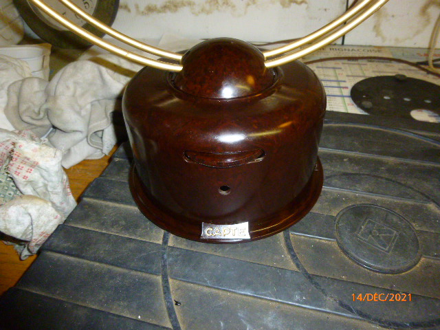

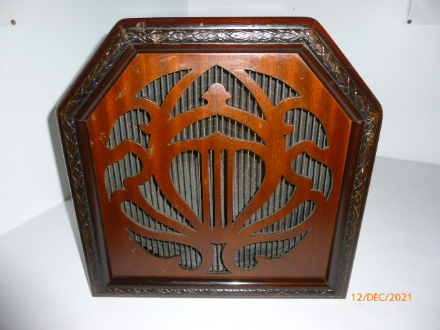

-Ce joli diffuseur Célestion fiche 16326 ,rien de particulier à dire si ce n’est que j’ai utilisé un produit « miracle » conseillé par une de mes soeurs, pour éliminer les nombreuses rayures (j’aurais du prendre une photo avant …) Très efficace également sur la bakélite.
J’avais noté (et je ne retrouve pas ) un produit recommandé par @Jeanmonod_Henri-Louis !! Peut être la même composition ?
Le produit que je recommande, je me demande ou on peut trouver ça ?

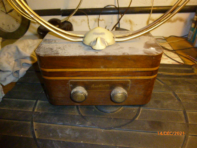

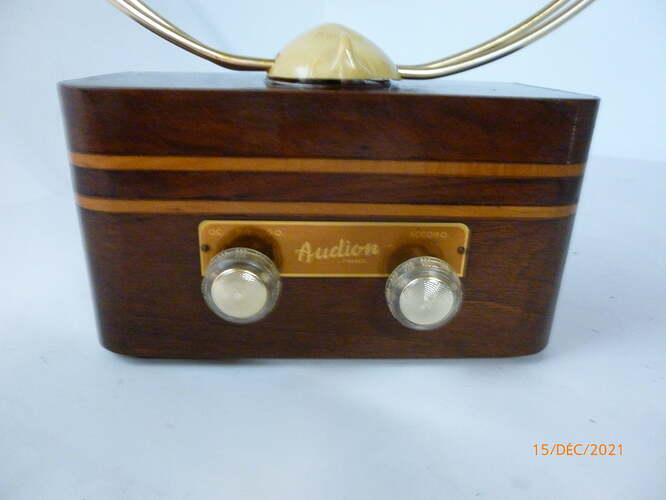

Ce cadre amplifié Audion ,1 lampe :6BA8, j’ai complété la fiche 16793 ,3 types de lampes
Avant
Après

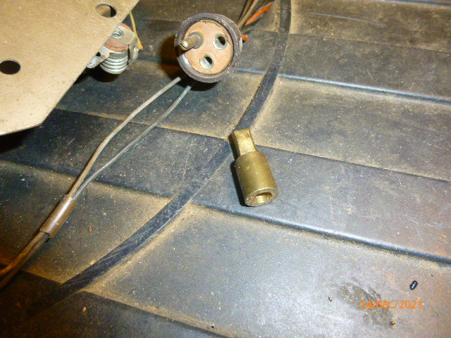

Un autre Cadre antenne Radio Célard pas terminé
Il manque un bouton, pas grave… c’est plutôt la « rallonge » en laiton à réaliser !!

Décrassé, puis passé avec ce rénovateur!! juste quelques gouttes après essai dans un coin, c’est en effet surprenant, surtout le Célestion au niveau des rayures !!

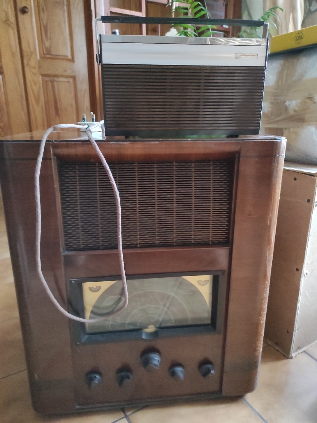

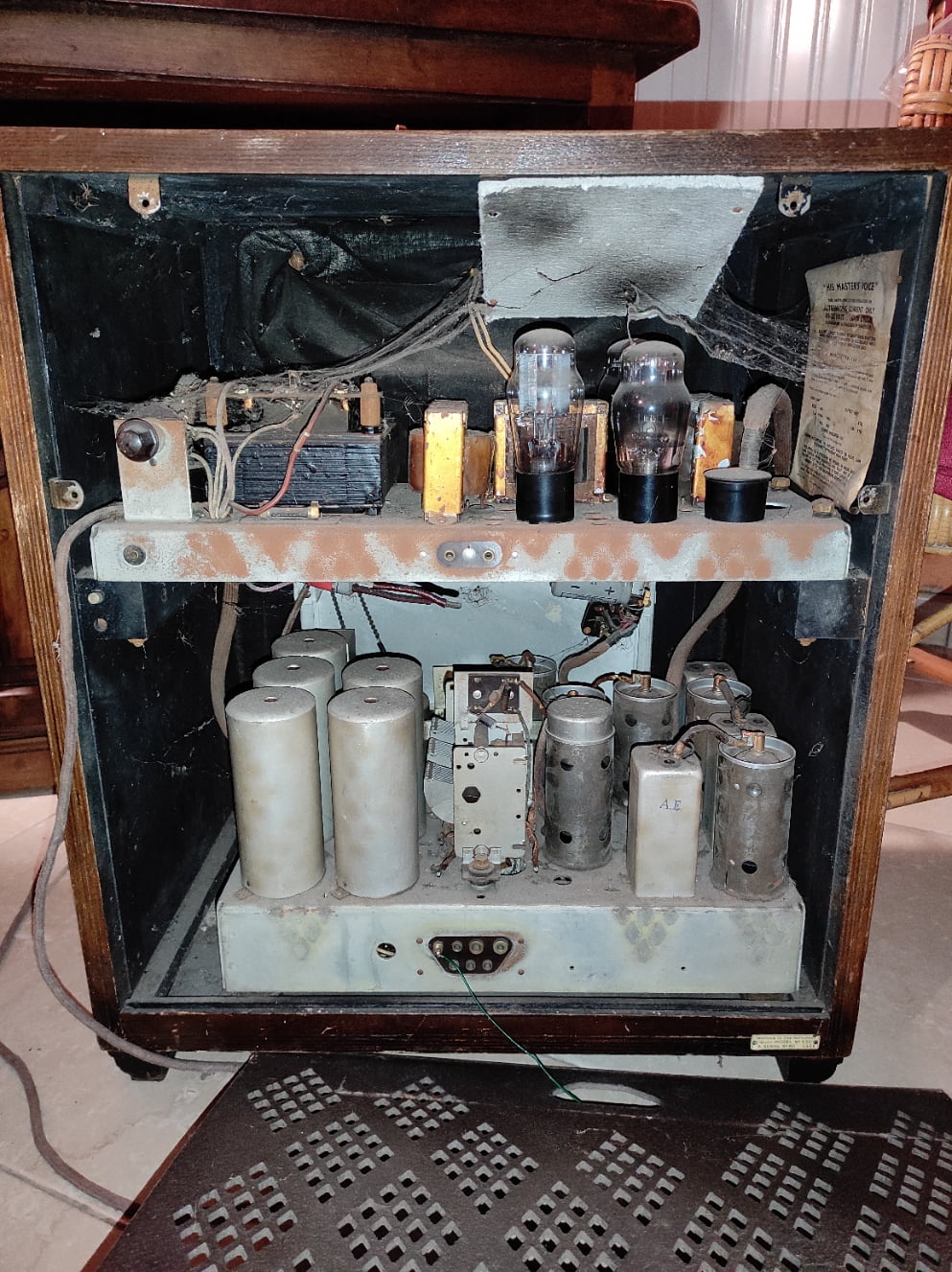

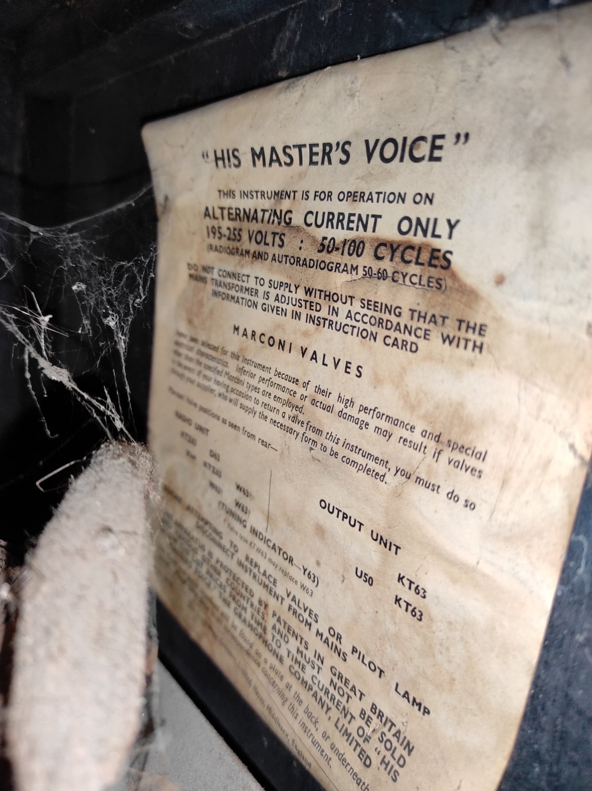

J’ai reçu en offrande cette semaine (oui les habitants de ma ville ont construit un petit temple en forme d’EBL1 et ils viennent m’apporter des offrandes ) ce poste His Master Voice, dont moi et @claude_du_27 n’arrivont pas à identifier.
Il est encore avec sa fiche 2P+T anglaise
Le produit, que j’utilise sur des ébénisteries industrielles comme le Philips mis en exemple, est un diluant (ou solvant) nitrocellulosique, qui est plutôt adapté aux vernis de la même matière sur des postes à partir des années 30.
Les vernis des années 20 sont plutôt des vernis à la gomme-laque, dont le diluant est de l’alcool.
Même façade que le HMV 469 mais châssis différent Ce serait un HMV 660. Que nenni, même châssis cadran et boutons mais le HMV 660 est un modèle avec un phono. Recherche à reprendre…

Sympa le résultat ! On va tester ça au plus vite, parce que retrouver le brillant de la bakelite est vraiment difficile !
